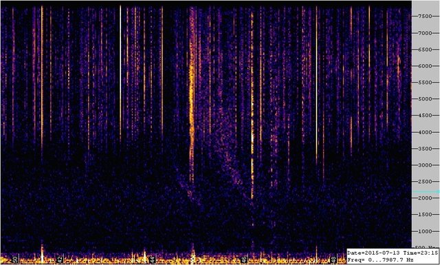

Сейчас по выходным (с субботы на воскресение) выезжаю на дачный участок расположенный в посёлке Можайский, что за Красным Селом. Там в ночи стараюсь выбраться на горку и на её склоне замечательно наблюдаю "Натуральное (живое, природное) радио.
Собралось достаточно много наблюдений, которые в ближайшие дни постараюсь оформить и поделиться здесь. Из интересных замечаний отметил для себя, то что вблизи деревьев приём практически сходит на нет (это стоит учитывать тем, кто захочет повторить эксперименты)
В ночь с 11 на 12 июля в магнитосфере земли наблюдался достаточно сильный "выхлоп" от солнца. Скорость потока солнечного ветра достигла 600 км/c. Он в свою очередь спровоцировал отличный приём вистлеров. Причём вистлеры-явление (как я писал ранее) не постоянное. Не редкое, но не постоянное. Несмотря на то, что грозовые разряды на земле происходят ежесекундно. Так что можно сказать, удачно сложилось.
Записи постобработаны (для удаления фона переменного тока и его компонентов) в программе Spectrumlab. Приёмник простой по схеме Ренато Ромеро (LNVA) антенна телевизионный телескопический штырь в BNC разъмом, длинной 1 метр. Питание от кроны. Аудио писал на рекордер Tascam DR-05 (wav, 96 кГц)
аудиозапись https://soundcloud.com/ua1ava/whistler- ... dio-sounds

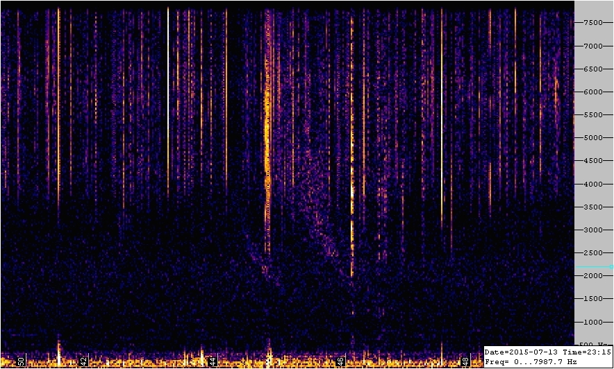

С ОНЧ-приемником можно услышать некоторых насекомых - например комаров. Причина заключается во взаимодействии их крыльев. И создании электростатического разряда каждый раз, когда крылья касаются друг друга. Подобным способом крылья производят и акустические вибрации, можно ожидать, что мы будем слышать такой же звук на ОНЧ приёмнике. Каждый из комаров, был около полуметра от антенны.
На картинке ниже мы видим, спектрограмму звуковой дорожки. Горизонтальные линии- гармоники 50 Гц сигнала. Сам сигнал 50 герц удалён фильтром, поэтому его нет на картинке. Пунктирные вертикальные линии - короткие щелчки. Crackling. Таким образом, нам не будет трудно найти комара на этой картинке. Если мы посмотрим на линии 500 Гц можно увидеть сигнал, который отличаются по частоте высоты, и представляют собой "подпись", по крайней мере двух комаров. И можно понять, что комар машет своими крыльями 500 раз в секунду. (перевод из Гугла)
