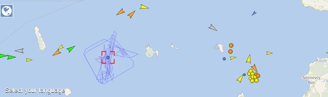

Ещё раз принял DSC вызов от ледокола Илья Муромец, который в данный момент проходит ходовые испытания где то между островом Гогланд и островом Мощный в финском заливе. (судя по последнему треку)

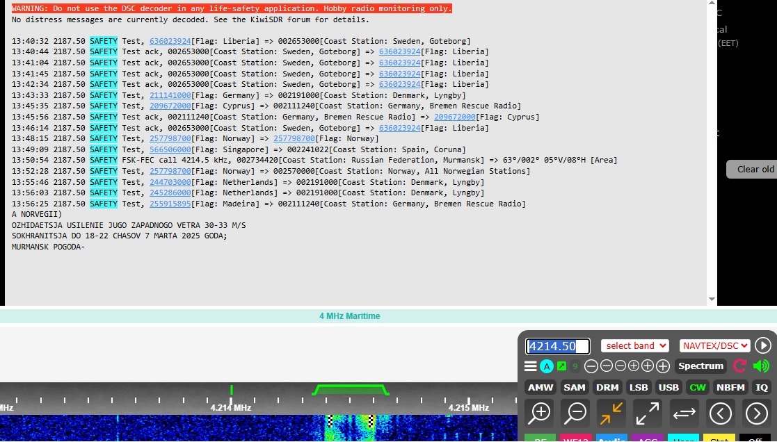

СообщениеДобавлено: Чт 06 мар 2025 18:07
Безымянный.jpg [ 257.58 Кб | Просмотров: 4123 ]
Балуюсь удалённым sdr из финляндии на сайте http://kareliaswdx.ddns.net:8074/
принимаю dsc и декодирую с помощью встроенного в сайт плагина. Очень удобно. увидел на 2187,5 сообщение от Мурманской береговой станции
пока соображал что нужно перейти на частоту 4214.5 и переключится на Navtex...ухватил только кусочек русского текста
