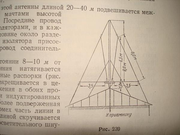

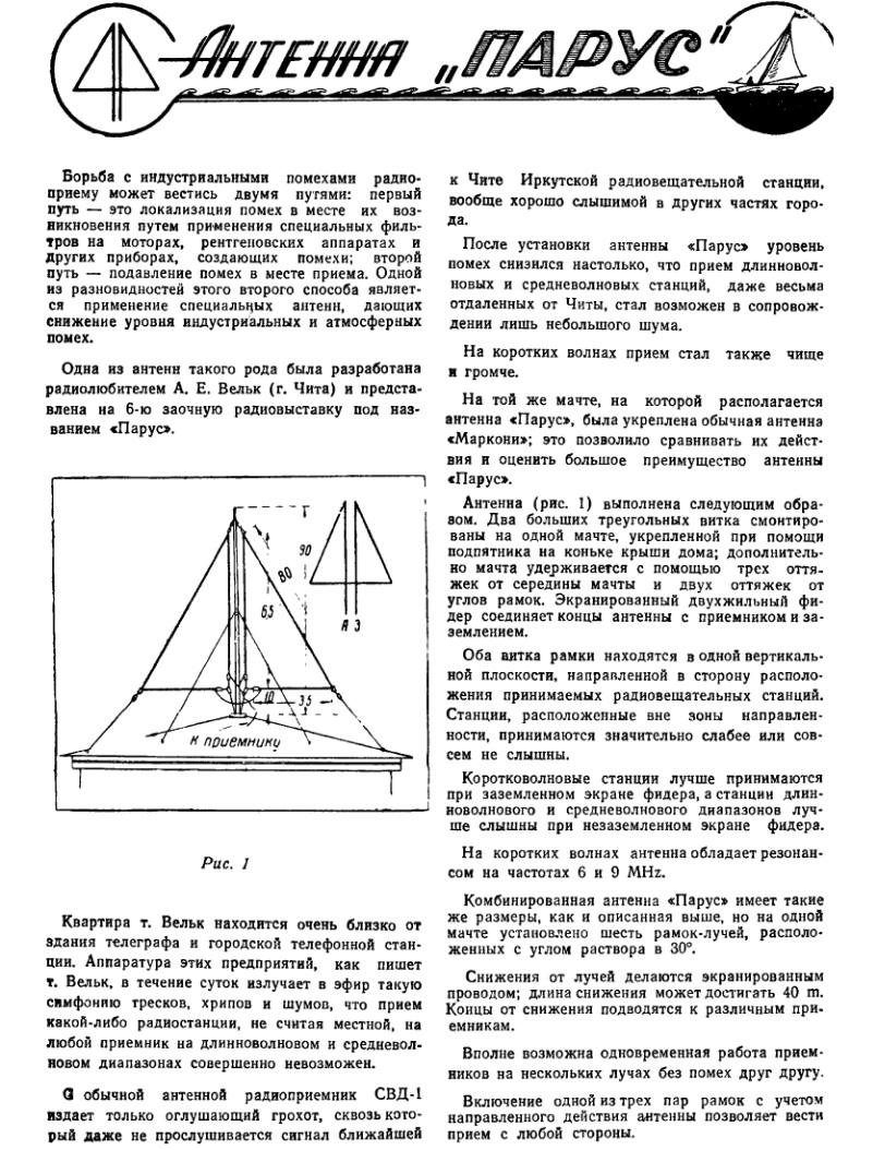

В начале 50-х годов на 6-ой Всесоюзной заочной радиовыставке была представлена антенна Читинского радиолюбителя Велька. Очень интересная и почему-то забытая
Второе её название "Антенна Парус"

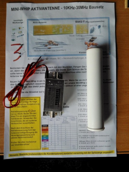

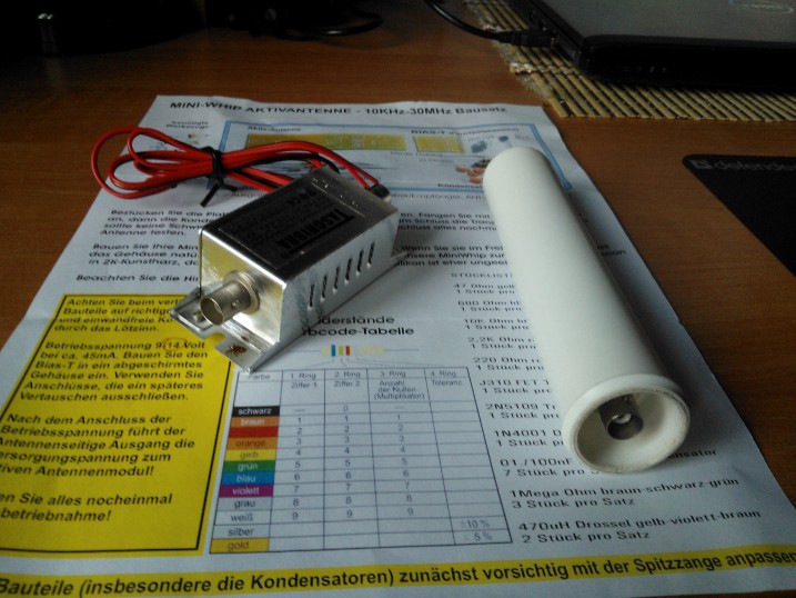

Собрал сегодня Mini Whip.Плату и детали заказывал в Германии,т.к. самому изготовить не было возможности.Первые впечатления,очень понравилась!Я переехал жить в Волгоград,антенна в комнате,6 этаж,висит на люстре.RX1A гремит на 20ке.Включил MFJ антенну-не слышно!Самое интересное размер платы отличается от оригинала,у меня она 85х20.Корпус взял от упаковки витаминов,а ради корпуса питания,пришлось купить китайский трансформатор.Вот что получилось.Со временем,поставлю на крышу!

Дмитрий поздравляю с обновкой! Главное чтобы приносило удовольствие. И ещё немаловажный момент. Когда соберёшься ставить на крышу поднимай по максимуму вверх и как можно дальше от металлических мачт и проводов. Это датчик поля и гребёт он всё что вокруг него излучает или переотражает. Я свой вип буду на днях переносить подальше от трубостойки трансляции. Залезал сёдня на крышу с Degen-ом в поисках самого не шумного места. Всё таки нашёл. Буду переносить, заработает ещё лучше. И основной козырь этой антенны это ДВ-СВ диапазоны, после 15 мГц возможно некоторое ухудшение характеристик. (Это касается оригинального Mini Whip-а из Голландии)
 Заголовок сообщения: Re: Антенны для радиоприёма
СообщениеДобавлено: Вс 22 сен 2013 18:35
Сообщений: 267
Володя.спасибо!Кстати,а что используешь в качестве мачты?
Дмитрий, ex.UA4AUX
СообщениеДобавлено: Пн 23 сен 2013 15:52
Дмитрий, в качестве мачты я использую стеклопластиковую удочку длинной 4 метра (была 6 метров, но 2 верхних колена ввиду их хлипкости были убраны подальше)
Сама удочка держится на коньке двускатной металлической крыши за трубу городской радиотрансляции. Буду переносить подальше, так как от трубы очень много помех (за неё крепится трос с оптикой общая длинна которого больше 300 метров, в одну сторону через Лиговку с трамваями в другую сторону над пром зоной)

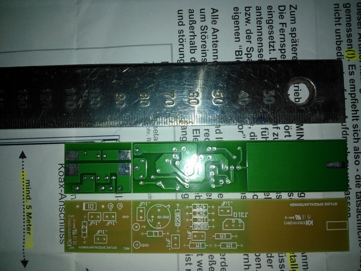

Можно фото платы и размеры в студию?

Да,пожалуйста.
