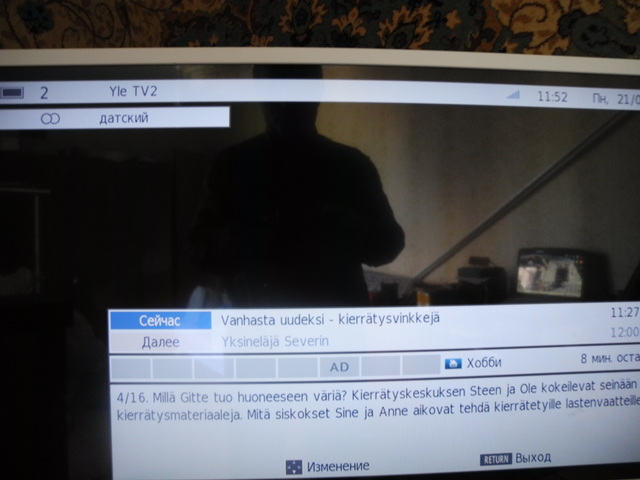

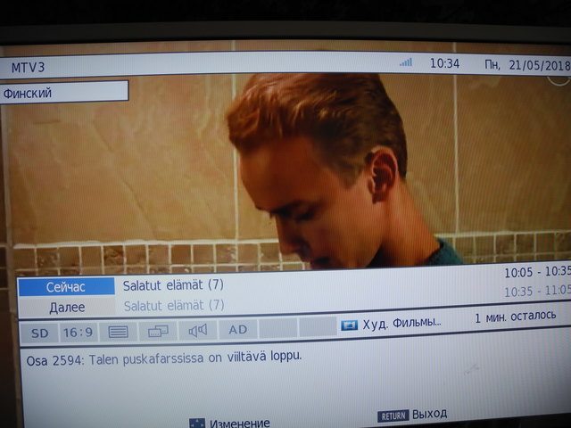

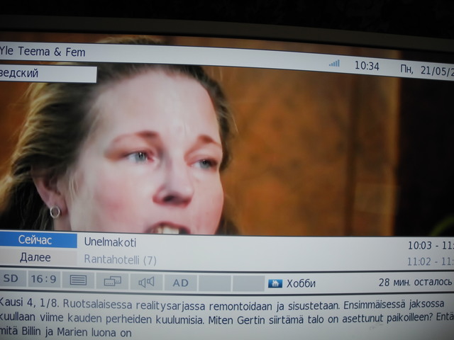

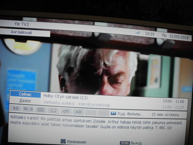

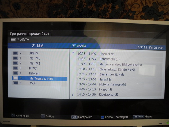

СообщениеДобавлено: Пн 21 май 2018 12:05
Благодаря профилактике на эфирном TV SPB, делая настройку ЦТВ вижу финов на 22 канале с
7ю программами на древние "усы" в комнате для МВ.
В 09:30 изображение рвалось, то с 10:30 МСК проходит как местное ТВ.
Программы на финском, шведском и английском языках.
Позже выложу фотки с экрана.

СообщениеДобавлено: Пн 21 май 2018 13:57
Позже стало 14 программ, но они дублировались и добавились две программы на датском языке, какие каналы добавились не знаю.
К 12 МСК закончилось, а в 12:15 включили TV SPB.
Программы на финском, шведском, датском и английском языках.
1316447.jpg [ 132.98 Кб | Просмотров: 21606 ]

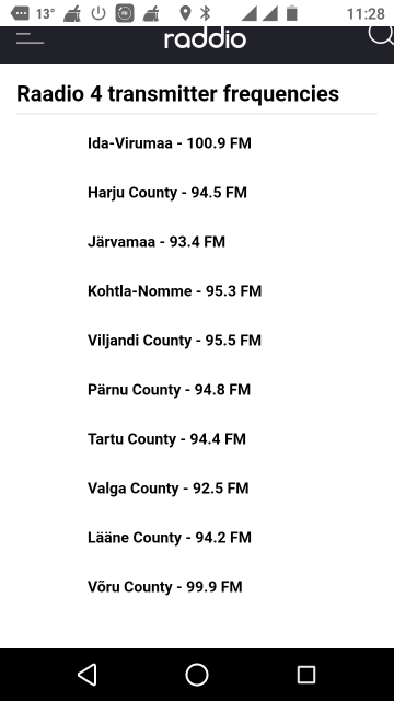

СообщениеДобавлено: Пт 10 май 2019 12:45

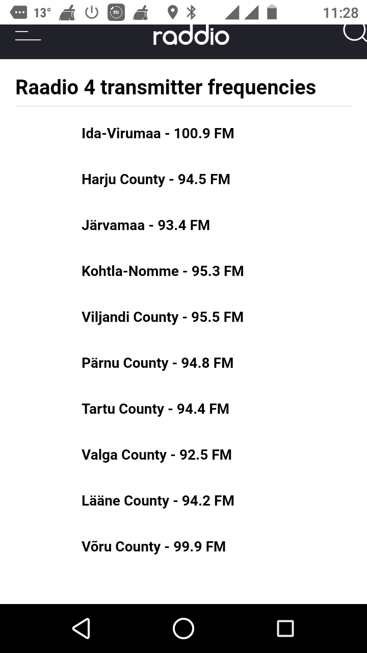

"Радио 4"на русском языке на частоте 93.4 принято на берегу Зеленогорска. были рекламные объявления с упоминанием адресов г. Нарва. Расстояние по прямой примерно 280 км
частоты этой радиостанции на карте
Screenshot_20190510-112841.png [ 80.46 Кб | Просмотров: 15971 ]
