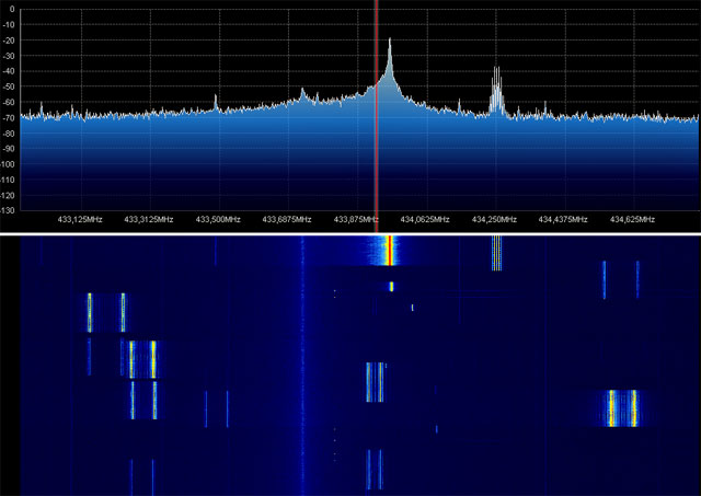

спектр 433-435
SDR_433.jpg [ 54.96 Кб | Просмотров: 26932 ]

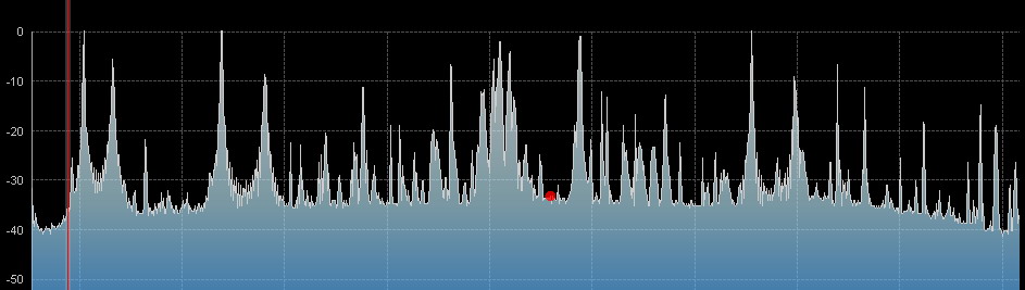

У меня почище на LPD, но диапазон забит весь дискретными сигналами с широкой полосой.
Комментарий к файлу: Спектр сигнала LPD диапазона
lpd_garbage.jpg [ 43.39 Кб | Просмотров: 26922 ]

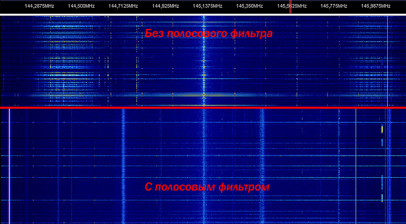

Сегодня изготовил полосовой фильтр на 144-146 МГц. Вот такая картина получается.
Комментарий к файлу: Пример приёма на USB Dongle с полосовым и без полосового фильтра.
bpf_for_dongl.jpg [ 131.28 Кб | Просмотров: 26837 ]
По измерениям чувствительность у него 0,2 мкВ при соотношении с/ш 20 дб. В общем, этим донглам обязательно нужны полосовики, если вы ими пользуетесь в городе, особенно на внешние антенны. Да, не забываем про защиту от статики, в нашей партии нет защитных диодов.

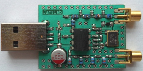

Буржуи уже подают конвертер.
Комментарий к файлу: 1pcs HF Converter for RTL2832U / E4000 SDR Radio Dongle , RTL3832U & FC0013
Available SMA or MCX connector
Local frequency: 100MHz
3.5MHz = 103.5 MHz
7MHz = 107.0 MHz
14MHz = 114.0MHz etc.
untitled.jpg [ 64.64 Кб | Просмотров: 26697 ]
