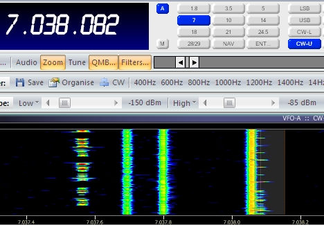

Новые Шведские экспериментальные QRPP маяки на 40 метрах
SK7OB & SK7CQ Beacon project
Test period #1 2014-02-25 to 2014-03-04 or until sufficient information and raw data is collected via Reverse Beacon Network.
Call: CQ CQ CQ DE SK7OB SK7OB SK7OB BEACON E E E E E E E E E E E E E E E E E E E E E E
Frequency: 7037,5 kHz
Power output: +47 dBm
Antenna: 1/2-wave horisontal dipole at 24 m (80 ft) above ground.
Bearing: 120/300 deg.
QTH: JO65NR
Call: CQ CQ CQ DE SK7CQ SK7CQ SK7CQ BEACON E E E E E E E E E E E E E E E E E E E E E E
Frequency: 7038 kHz
Antenna: 1/4-wave GP with 4 elevated radials at 3 m (10 ft) above ground
QTH: JO65NR
Reception reports via email to info@sk7lt.se
Вот так оба слышно в Питере SK7OB
26-Feb-2014-0313 7.000MHz.mp3 [ 55.76 Кб | Просмотров: 9767 ]
SK7CQ
26-Feb-2014-0315 7.000MHz.mp3 [ 136.06 Кб | Просмотров: 9767 ]
Screenshot-2014-02-26-031641 modified.jpg [ 105.71 Кб | Просмотров: 9767 ]
А под Москвой - вот так.
Вот только полоса для приёма широковата.

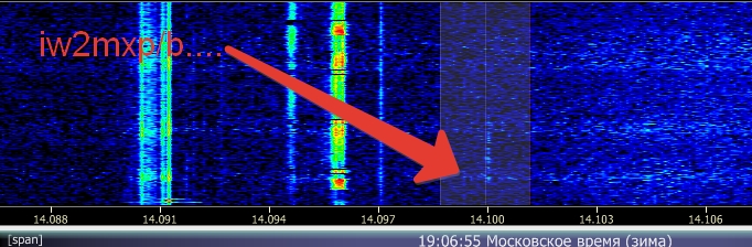

Сегодня принимал маяк из Италии IW2MXP/B мощность 40 Ватт, антенна GP. На частоте 14099.5 Рядом попал в кадр скриншота Новозеландский ZL6B на 14100 (антенна направленна на Восток, поэтому Итальянца так не очень громко слышно) Маячёк в Питере должен проходить громко, поэтому послушайте, кому будет интересно.
16-May-2014-1900 14.095MHz.mp3 [ 397.06 Кб | Просмотров: 9514 ]
2014-05-16 19-07-00 Скриншот экрана copy.jpg [ 174.54 Кб | Просмотров: 9514 ]
