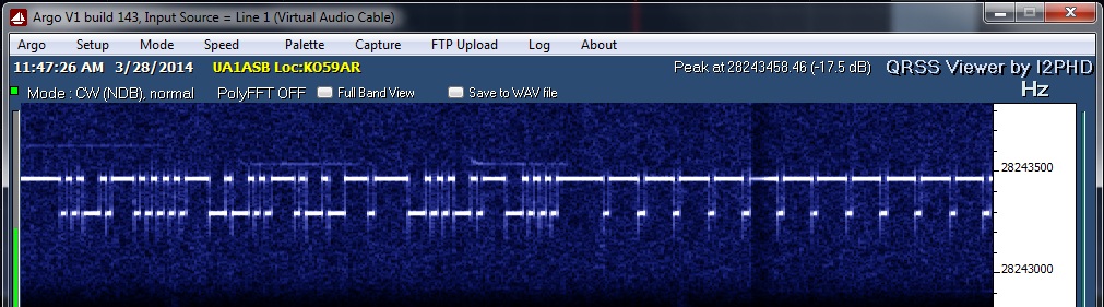

Комментарий к файлу: Cyprus Negative
28221_r.jpg [ 22.65 Кб | Просмотров: 25173 ]
- Negative Keying Кипрского маяка - Владимир уже объяснял.
Иногда и в широкой полосе маяки слушать нуна...

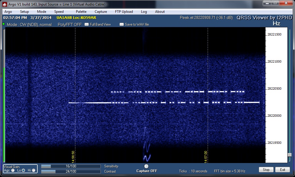

Маяк 5B4CY/B, Манолис Кипр///
... наверное, это все-таки не Negative Keying, a DFCW манипуляция -
основная мода в QRSS -
Комментарий к файлу: dfcw_5b4cy_b_28220
5B4CY_B.jpg [ 234.19 Кб | Просмотров: 25112 ]

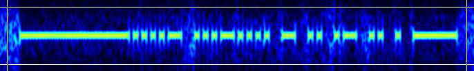

.. и ещё в такой моде - F5ZWE/B Pwr 10W@V-dipole
Комментарий к файлу: DFCW_F1A_f5zwe_b
F5ZWE_B.jpg [ 126.24 Кб | Просмотров: 25098 ]
Вид работы определяется также как F1A или Shift Keying
в данном случае shift = 200 Hz.

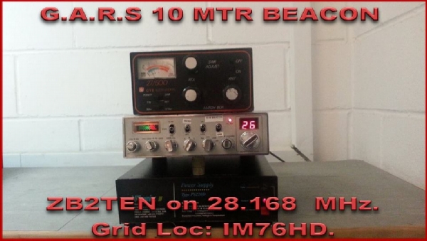

Сегодня на 10-ке редкий Гибралтар ZB2TEN (5 ватт, штырь) Слушал на SDR-IQ (удалённо с работы) на крыше в центре Mini Whip PA0RDT
13-Oct-2014-1708 28.100MHz.mp3 [ 499.16 Кб | Просмотров: 23761 ]

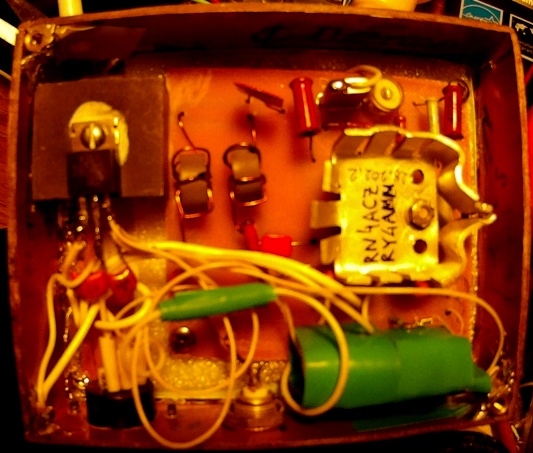

Собрал наконец-то и свои маяк, запустил в тестовом режиме на 48 часов, послушайте и дайте рапорт и свой локатор...
0,5 ватта, антенна GP, контроллер на Arduino Pro mini, сам маяк на 74HC240 частота ~28.202, территориально KO59CT.
rn4acz_beacon.jpg [ 106.91 Кб | Просмотров: 23030 ]
В планах: добавить Микро-80, и на базе ардуино - температурный датчик с атмосферным давлением и передавать инфо в cw...

Я не слышу,KO59EV.Антенна-автомобильный GP на 20 метровый бэнд,приемник CR-1.
Дмитрий, ex.UA4AUX
