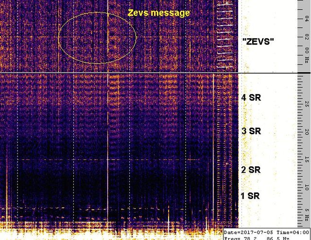

Заскринил у себя дома вчерашнюю ночную передачу Зевса. К сожалению уровень 50 герц помех с прошлого года сильно вырос. В 3 соседних парадных по программе инноваций видимо решили заменить обычные лампочки на энергосберегайки. Теперь душат и ОНЧ. С КВ в городе я уже в прошлом году попрощался....
Тем не менее немного видны 4 резонанса Шумана. Интересно что первый резонанс сильно смещён вниз к 5 герцам. Хотя должен быть 8... плюс минус герц
zevs 05.07.17.JPG [ 122.16 Кб | Просмотров: 23805 ]

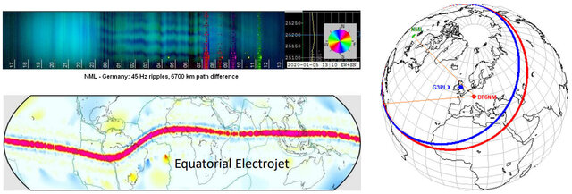

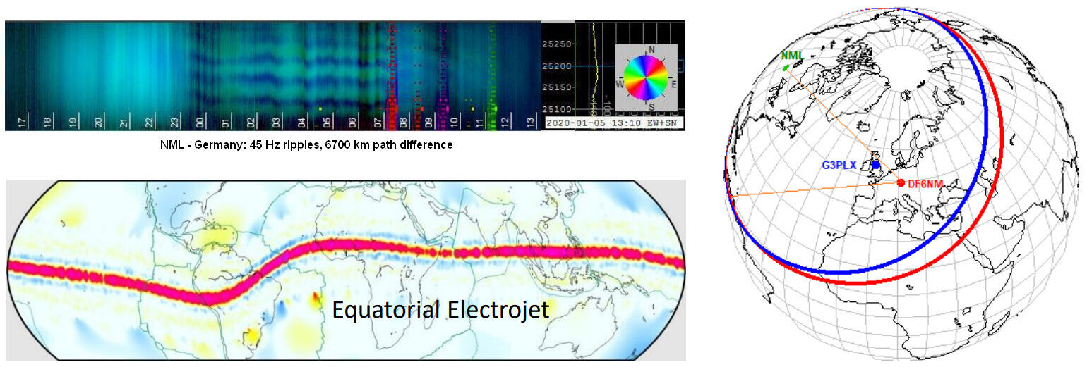

СообщениеДобавлено: Ср 16 июн 2021 03:33
Будучи подписаным на множество иностранных рассылок посвященных сверхдлинным волнам. Наткнулся на весьма примечательную переписку западных коллег. Небезызвестным Маркусом DF6NM сделано предположение, которое открыло для меня совсем новое явление, как экваториальный электроджет (гуглится в интернете) проводя наблюдения за частотой одной североамериканской длинноволновой станциеи из северной Дакоты с позывным NML 25.2 кГц. И видя эхо сигнал с частотой 45 герц, рассчитали и пришли к выводу, что отражение приходит от так называемого экваториального электроджета https://groups.io/g/VLF/message/24953 https://klubnl.pl/rsgb_lf_group-archive ... 00077.html
NML_reflection_equatorial_electrojet.jpg [ 204.78 Кб | Просмотров: 13035 ]
