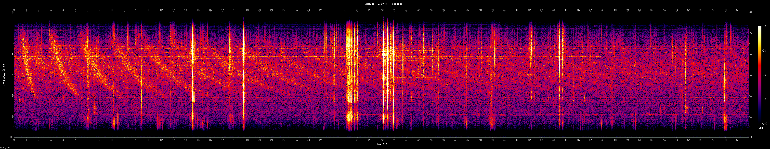

Вчера в ночи (в связи с очередной солнечно-магнитной бурей) принимал сигналы ОНЧ диапазона. Когда проводное радио "замолчало" в районе 3 кГц прекрасно были слышны так называемые "райсеры". Короткие сигналы с тоном на повышение. Но привлекли внимание не они, а интересный мультитоновый сигнал в районе от 0.6 до 2.5 кгц переодически включающийся. (на спектрограмме короткие горизонтальные сигналы в полосе 5 кГц) И слышимый звук картой. Причём программа Spectrum lab обладает мощным инструментом по подавлению промышленного фона 50 и 100 Гц. Приём ведётся непосредственно в городе, как говорится "не вставая с кровати" На крыше в центре Петербурга короткая T-антенна, крыша вся из металла. Кабелем в квартиру.
Предназначение и принадлежность этого мультитонового сигнала мне не известна. Возможно это какая-то техногенная система его генерирует. На 10 секунде слышен двойной "Вистлер"

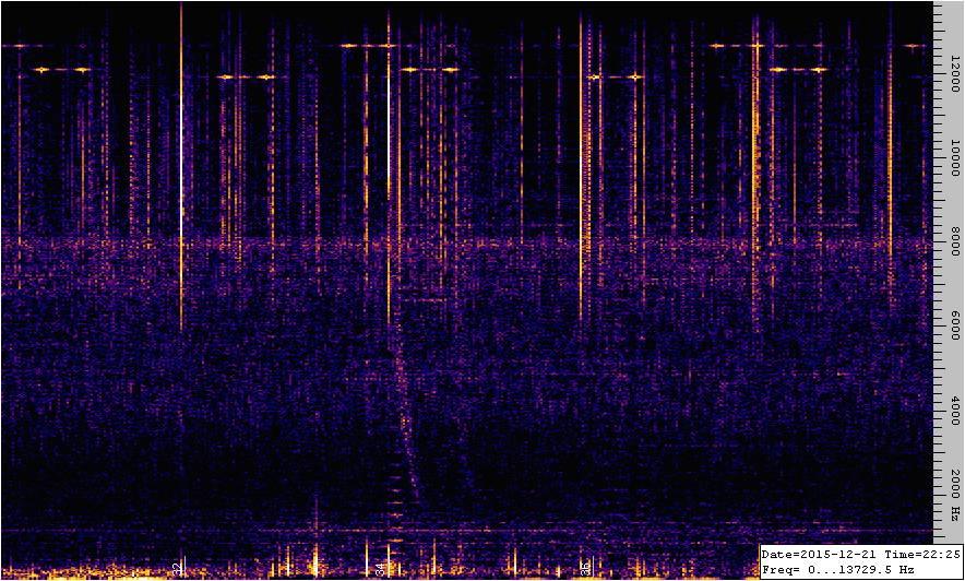

Вчерашняя сильнейшая аврора, породила прекрасный проход Вистлеров в сегодняшней ночи. Только-что минут 30 наслаждался космическим саундом (а-ля Звёздные войны) на немецком онлайн VLF приёмнике. Естественно проверил и на своём "городском радио"....Тоже слышно но сигналы пореже и самые сильные, всё таки общая зашумлённость бытовым электросмогом даёт о себе знать.
Вот так было слышно на мой приёмник в центре Питера у обводного канала

Отличные громкие Вистлеры "паровозиками" принимаю прямо сейчас на домашнюю антенну в центре Питера. Явление редкое, так и называется "Whistlers Echo Train" можно погуглить, если кому будет интересно...
После основного сигнала волна несколько раз огибает землю и принимается несколько раз (я насчитал до 8 !) с последующим уменьшением силы сигнала, сигнал становится как бы пологим...
Прошедшая магнитная буря благоприятно влияет. Причём на Европейских онлайн приёмниках (которые южнее меня) ничего не наблюдается
