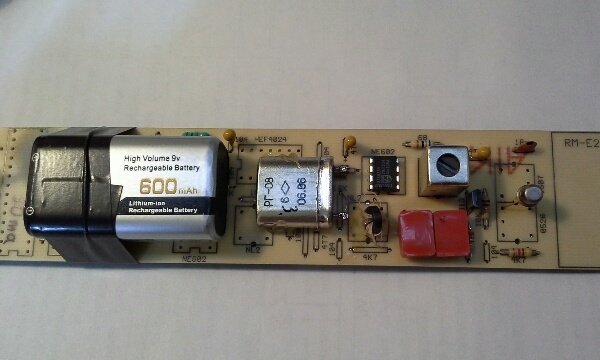

Сделал конвертер для приема:
saq_up_converter.jpg [ 69.75 Кб | Просмотров: 20442 ]

СообщениеДобавлено: Сб 25 июн 2016 23:29
А дайте схемку?

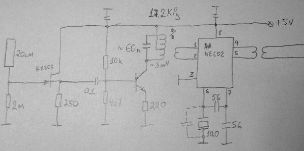

СообщениеДобавлено: Вс 26 июн 2016 09:17
UA1AAP писал(а):
А дайте схемку?
saq_up_conv_ne602.jpg [ 52.81 Кб | Просмотров: 20399 ]
Из чего было слепил. Катушка готовая была, трансформатор 2х6 витков скрученными проводами на колечке 600 НН.
В лесу еще не тестировал, в городе трещит сильно, помех много.

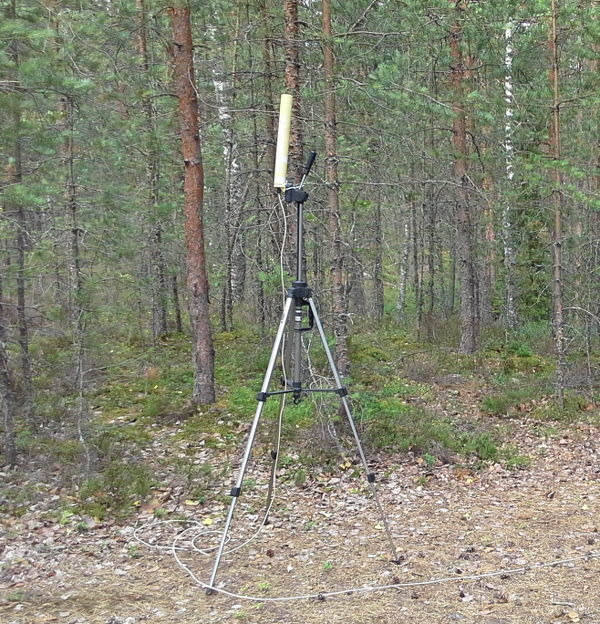

СообщениеДобавлено: Вс 03 июл 2016 19:42
Прослушал (в смысле - принял) сегодня настроечное включение и работу. Принимал на VLF-конвертер и "по старинке", на ноутбук и самодельную антенну PA0RDT.
На конвертер в связке с приемником слышно хуже, но слышно. Два существенных минуса такой конструкции: сигнал гетеродина очень близко к основному сигналу (у меня перенос на 10 МГц, а прием получается на 10.017 КГц), и широкая полоса приемника, для приема VLF нужна полоса 1 КГц или уже. Надо делать приемник с низкой ПЧ (50-100 КГц) и узким фильтром.
На ноутбук программой SAQ Receiver принималось значительно лучше, записал весь сеанс.

saq_rx_07-2016.jpg [ 129.82 Кб | Просмотров: 20310 ]

Приветствую! Мини Вип - PA0RDT, заземляли?
 Заголовок сообщения: Re: SAQ 17.2 кГц
СообщениеДобавлено: Пн 04 июл 2016 01:04
Заземлял, вернее подключал к общему проводу авто, иначе на водопаде видны наводки от клавиатуры ноутбука. Так и не понял, насколько сильно влияет на прием заземление, на слух особо не заметно.
В этот раз стоял на горочке, там почва сплошной песок и камни, заземляться бесполезно. В планах встать рядом с озером или болотом и заземляться туда.

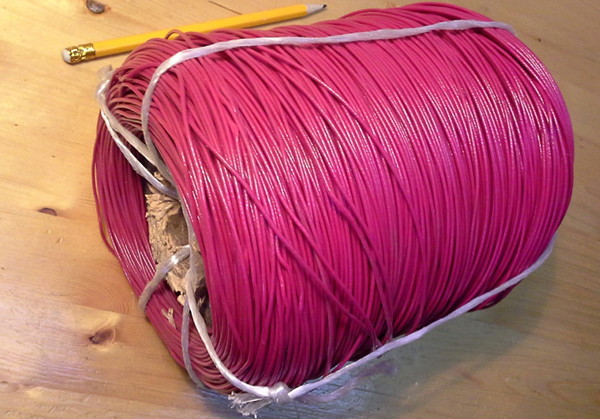

СообщениеДобавлено: Вт 05 июл 2016 21:21
Подготовил провод для рамки, буду экспериментировать.
wire_vlf.jpg [ 81.37 Кб | Просмотров: 20127 ]
