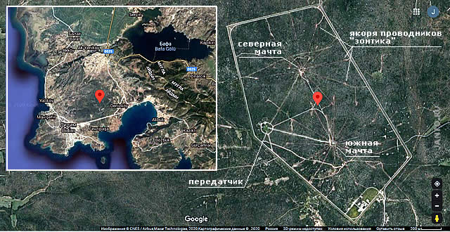

VLF РАДИОСТАНЦИЯ BAFA (ТУРЦИЯ)
Координаты: 37°24'46"N 27°19'24"E.
Позывной: TBB.
Период работы: по началу работы данных нет (активна).
Рабочая частота: 26.70 кГц.
Классы излучения: F1B (FSK, MSK), A1A (резервный).
L10.jpg [ 77.22 Кб | Просмотров: 1963 ]
Cпутниковая карта VLF радиостанции Bafa
Разными источниками VLF радиостанция Bafa позиционируется как радиостанция НАТО, как радиостанция ВМС Турции и как радиостанция ВМС США. Последнее явно ошибочно, т.к. в документах ВМС США эта станция не фигурирует. Что касается НАТО, то вопрос о строительстве в Турции VLF станции для покрытия акваторий Черного и Средиземного морей неоднократно обсуждался в этой организации, начиная с середины 1950-х годов. Рассматривались варианты как строительства новой станции, так и модернизации старой станции в Анкаре. Однако, в конечном итоге, по экономическим соображением было принято решение построить описанную выше VLF станцию в Италии на острове Таволара. По указанным соображениям наиболее вероятно, что станция Bafa строилась только для нужд ВМС Турции.
Станция расположена на западном побережье Турции в полутора десятках километров от озера Bafa и в нескольких километрах от населенного пункта Denizkoy провинции Aydin, поэтому ее называют и станцией Bafa, и станцией Denizkoy. Год начала работы станции неизвестен.
Антенное поле станции вытянуто с севера на юг. Его площадь около 2,3 кв. км и периметр около 6 км. На нем расположены две антенные мачты высотой по 380 метров, с вершин которых спускаются к земле по 12 проводников емкостных нагрузок зонтичного типа, закрепленные на якорях на удалении около 470 метров от оснований мачт. Такая конфигурация антенной системы используется на станциях Lualualei и Grindavik и, по косвенным данным, является результатом модернизации станции в 2000 году.
Больше никаких данных ни об антенне станции, ни о передатчике в открытых источниках нет.
информация с сайта https://janto.ru/

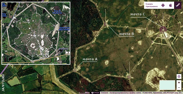

VLF РАДИОСТАНЦИЯ ROSNAY (ФРАНЦИЯ)
Координаты: 46°42'47"N 1°14'39"E.
Позывной: HWU/HWV.
Период работы: с 1971 г. (активна).
Рабочие частоты: 18.30 кГц, 21.75 кГц, 22.60 кГц.
Мощность передатчика: до 400 кВт.
Решение о строительстве станции было принято в 1960 году, строилась она в период с 1966 по 1970 год и встала на дежурство в начале 1972 года. Станция расположена на северо-восточной окраине маленького городка Rosnay (Росне), откуда и ее название. Она строилась как станция двойного назначения - в интересах ВМС Франции и НАТО.
В ряде источников станцию Rosnay называют станцией Le Blanc, поскольку она находится недалеко от административного центра Le Blanc, при этом ее именуют станцией НАТО. Кроме того, при работе в системе НАТО станция использовала другой позывной - HWV. Результатом является ошибочное мнение о том, что Rosnay и Le Blanc - две разные станции.
По станции Rosnay, информации в открытых источниках крайне мало, что так же можно объяснить ее принадлежностью НАТО. Более того, на спутниковой карте Google Maps ее фото дано в крайне низком разрешении, не позволяющем различить детали ее конструкции. Однако они достаточно хорошо различимы на других спутниковых картах, в частности на картах сервисов Here и Яндекс Карты.
L04.jpg [ 67.74 Кб | Просмотров: 1963 ]
Спутниковая карта VLF радиостанции Rosnay
Как видно из детального спутникового фото, антенна станции Rosnay имеет ту же архитектуру Trideco, что и станции Anthorn, Harold E.Holt и Cutler, из чего можно сделать вывод, что она проектировалась той же американской компанией DECO Electronics Inc., которая проектировала антенны указанных станций. Подрядчиком же проектирования и строительства станции в целом, вероятнее всего, выступала та же компания Continental Electronics Mfg Co, которая выступала генподрядчиком проектирования и строительства упомянутых станций.
Геометрические размеры антенны станции Rosnay в среднем на 5-10% больше, чем у родоначальника данной архитектуры станции Cutler, в т.ч.:
высота мачты C - 357 м против 300 м у Cutler;
высота мачт B - 270 м против 266 м у Cutler;
расстояние от мачты C до мачт B - 620 м против 558 м у Cutler;
высота мачт A - 210 м против 243 м у Cutler;
расстояние от мачты C до мачт A - 1000 м против 935 м у Cutler.
Как видно, антенное полотно станции Rosnay по диаметру несколько больше, чем у станции Cutler, расположено, в среднем выше и менее плоское, т.е. его форма ближе к зонтичной. Так же, как и у станций-аналогов, оно должно иметь 6 ромбовидных лепестков из стальных проводников с низкоомной токопроводящей оболочкой, растянутых между мачтами A, B и C с помощью несущих тросов, натяжение которых регулируется системой электролебедок или противовесов.
Передатчик станции выполнен на лампах и, предположительно, имеет два выходных усилителя мощностью по 200 кВт, которые могут работать параллельно на общую антенну, обеспечивая мощность до 400 кВт. Информации по другим параметрам и технической реализации передатчика нет. Расположен передатчик вместе с другим жизненно важным оборудованием станции и персоналом в заглубленном бетонированном бункере размером 70x70x15 метров.

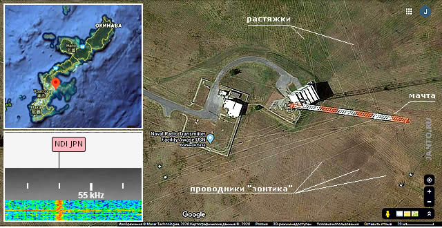

РАДИОСТАНЦИЯ AWASE
Координаты: 26°19'1"N 127°50'43"E.
Позывной: NDI
Период работы: с 1966 г. (активна).
Рабочая частота: 54.0 кГц
Мощность передатчика: 250 кВт
Классы излучения: F1B (FSK и MSK), A1A (резервный).
Спутниковое фото LF радиостанции Awase и ее сигнал на SDR приемнике.
I01.jpg [ 65.62 Кб | Просмотров: 1957 ]
Радиостанция Awase расположена на американской военно-морской базе на острове Окинава (Япония), где она была смонтирована в 1966 году. Информации по ней в Сети крайне мало, она даже не фигурирует в многочисленных перечнях VLF/LF радиостанций. Это довольно странно, тем более, что антенна станции прекрасно просматривается на спутниковой карте Google (см. рис.I.1), а ее сигнал достаточно уверенно принимается SDR приемниками на территории США, в частности, SDR приемником kiwisdr.smeter.net (см. врезку на рис.I.1).
Как видно из спутникового снимка рис.I.1, конструкция антенны станции является точной копией конструкции антенн станций Aguada и Lualualei и представляет собой вертикальный вибратор-мачту высотой 610 футов (186 м) с верхней емкостной нагрузкой зонтичного типа.
С 1997 года в соответствии с Мастер-планом Submarine Communications Master Plan (December 1995) ВМФ США на станции применяется унифицированный LF передатчик AN/FRT-95A мощностью 250 кВт, выполненный на полупроводниковых приборах. источник https://janto.ru/

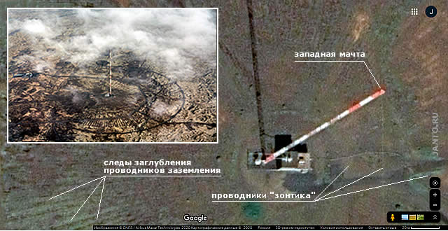

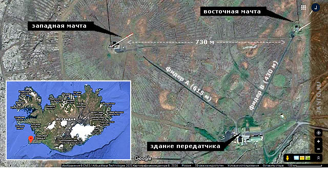

РАДИОСТАНЦИЯ GRINDAVIK
Координаты: 63°51'2"N 22°28'1"W.
Позывной: NRK/TFK
Период работы: с 1963 г. (активна).
Рабочая частота: 37.50 кГц
Спутниковая карта и фото LF радиостанции Grindavik.
I02 (1).jpg [ 68.37 Кб | Просмотров: 1957 ]
LF радиостанция Grindavik расположена на окраине городка Гриндавик (Grindavik) на юго-западном побережье Исландии. Она является структурной единицей военно-морской базы США, находящейся в Кефлавике, расположенном на расстоянии 12 км от Гриндавика, поэтому ее также часто называют радиостанцией Keflavik, в т.ч. так она называется в документах ВМФ США.
Изначально на станции располагались две антенны - восточная с высотой мачты 600 футов (182,9 м) и западная с высотой мачты 800 футов (243,8 м). Антенны работали на разных частотах и поэтому запитывались от отдельных передатчиков (AN/FRT 19 и AN/FRT 72 соответственно). Впоследствии радиостанция претерпела ряд изменений, в частности были установлены новые мачты, при этом высота западной мачты была увеличена до 1000 футов (304,8 м), а вместо двух передатчиков был в конечном итоге установлен один полупроводниковый 250 киловаттный передатчик AN/FRT-95A.
Данная архитектура сохранилась до настоящего времени. Как видно, она полностью повторяет архитектуру VLF радиостанции Lualualei. Конструкция обеих антенн также является повторением конструкции антенн радиостанции Lualualei - они представляют собой вертикальные вибраторы с верхней емкостной нагрузкой зонтичного типа. По режимам их работы, т.е. предусмотрена ли возможность их параллельной работы или же только монопольный режим для целей резервирования, информации не обнаружено.
Радиостанция используется в т.ч. блоком НАТО, поэтому работает под двумя позывными - США и Исландии. источник https://janto.ru/
Спутниковое фото западной мачты LF радиостанции Grindavik и ее панорама.
I03 (1).jpg [ 51.35 Кб | Просмотров: 1957 ]

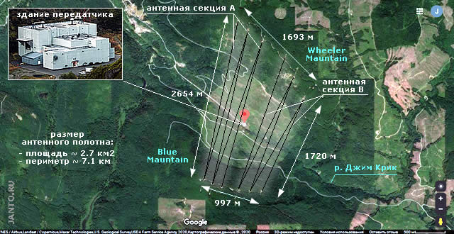

VLF РАДИОСТАНЦИЯ JIM CREEK (США)
Координаты: 48°12'13"N 121°55'01"W.
Позывной: NLK
Период работы: с 1953 г. (активна).
Рабочая частота: 24.8 кГц
Мощность передатчика: до 1000 (1200)* кВт
Мощность, излучаемая антенной: до 200 (250)* кВт;

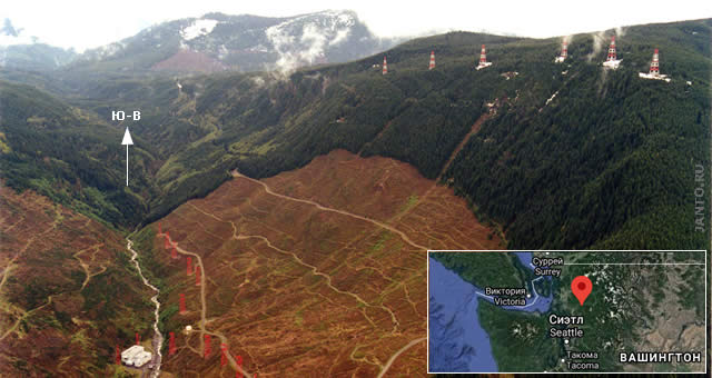

Справа - гора Blue Mountain, вдоль ее хребта - мачты антенного полотна; слева - гора Wheeler Mountain; на дне ущелья - река Джим Крик, течет по направлению стрелки; справа от реки - мачты антенных фидеров (красные); слева от реки - здание передатчиков; участок бурого цвета - территория, на которой был вырублен лес.
Радиостанция Jim Creek расположена в глубоком ущелье, по дну которого протекает одноименная речушка, чуть менее, чем в 100 км от г. Сиэтла, штат Вашингтон, и примерно в 200 км от Тихого океана. Это одна из немногих станций, на которых для поддержания антенного полотна на большой высоте используются не гигантские мачты, измеряемые несколькими сотнями метров, а естественные возвышенности рельефа. Такое решение позволяет существенно увеличить высоту подвеса антенного полотна над землей и исключить затраты на изготовление и установку монстрообразных высотных сооружений, а также облегчить монтаж и обслуживание антенного полотна.
Станция проектировалась и строилась в общей сложности около 6 лет и была запущена в эксплуатацию в ноябре 1953 года. Необходимость ее строительства была продиктована тем, что действовавшие в акватории Тихого океана на тот период VLF радиостанции США Summit (зона Панамского канала), Aguada (Пуэрто Рико), Yosami (Япония), а также станции Lualualei и Haiku на Гавайях уже не удовлетворяли возросшим требованиям по зонам покрытия и не позволяли обеспечить связь в режиме частотной манипуляции FSK/MSK.
При строительстве было выкорчевано около 2000 акров девственного таежного леса, на что ушел практически целый год, а также проложено около 12 миль вспомогательных дорог. Строительство самой станции заняло около трех с половиной лет. Поскольку она строилась в районе с повышенной сейсмической активностью, были предприняты меры по обеспечению сейсмоустойчивости строительных конструкций. В частности, сооружения устанавливались на мощные фундаменты, в т.ч. глубина фундамента здания передатчика составила около 10 метров.
Генеральным подрядчиком проектирования, монтажа и наладки станции была ведущая американская радиотехническая компания Radio Corporation of America - RCA. Она же изготовила и поставила для станции два VLF передатчика AN/FRT-3 мощностью по 500 кВт. Подготовку территории и строительство объектов осуществляли подразделения МО США, а изготовление и установку мачт и монтаж антенного полотна и фидеров вели Campbell-Atherton Construction Co. из Сиэтла и Pomeroy Electrical Contractors Inc. из Сан-Франциско.
Ущелье, в котором расположена станция, образовано двумя возвышенностями, в т.ч. с северо-востока горой Wheeler Mountain высотой 976 метров и с юго-запада горой Blue Mountain высотой 915 метров. Высота над уровнем моря дна ущелья равна в среднем 210 метров, перепад высот рельефа равен 705 - 766 метров.

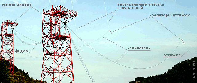

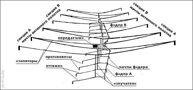

По обеим сторонам ущелья на верхних пологих участках возвышенностей установлены по 6 мачт высотой от 20 до 61 метра, между которыми растянуты зигзагом на изоляторах 10 проводников, изготовленных из стального 37-жильного троса диаметром 1 дюйм, жилы которого для уменьшения сопротивления и повышения коррозионной стойкости покрыты фосфористой бронзой. Суммарная длина проводников равна 48 км, при этом периметр образованного ими антенного полотна равен 7.1 км, а его площадь - 2.7 кв. км. Высота подвеса антенного полотна в наивысшей точке относительно нижнего уровня ущелья составляет около 795 метров. Для снижения нагрузок растяжения, при сильном ветре и обледенении, проводники имеют провисание до 324 метров.
К средним точкам проводников антенного полотна подключены излучатели длиной от 306 до 366 метров (см. рис.E.3 и E.4), соединенные с помощью двух шестипроводных фидеров параллельно друг с другом в две группы в соответствии с делением антенны на секции, и далее через удлиняющие индуктивности-геликсы, расположенные в здании передатчиков, с выходами передатчиков. Излучатели содержат по два провода из полого медного кабеля диаметром 0,91 дюйма. С помощью оттяжек с противовесами они на большей части своей длины удерживаются в вертикальном положении.
Как и на большинстве VLF радиостанций на станции Jim Creek имеется искусственная сеть заземления, образованная заглубленными в грунт проводниками, расходящимися радиально от точки заземления передатчика. Суммарная длина проводников данной сети составляет около 220 миль, однако более подробные данные о заземлении (сопротивление, глубина, параметры проводников) в имеющихся источниках отсутствуют.
10 Т-образных антенн, объединенных в секции A и B по 5 штук с помощью двух соответствующих фидеров. Вертикальные участки Т-образных антенн выполняют роль излучателей, а горизонтальные - роль верхних емкостных удлиняющих нагрузок. В связи с малым расстоянием между этими элементарными антеннами их электромагнитные поля складываются практически без интерференционных искажений, поэтому секции A и B можно рассматривать как две интегральные Т-образные антенны A и B с электрическими параметрами, определяемыми параметрами образующих их первичных Т-образных антенн.
В свою очередь, антенны A и B также расположены достаточно близко друг другу и при совместной синфазной работе на одной частоте их также можно рассматривать как единую Т-образную антенну с обобщенными параметрами. Интерференционные искажения в силу большего расстояния при этом будут несколько больше, чем в случае антенн A и B, но все еще достаточно малы, и диаграмму излучения такой объединенной антенны в первом приближении также можно считать круговой.

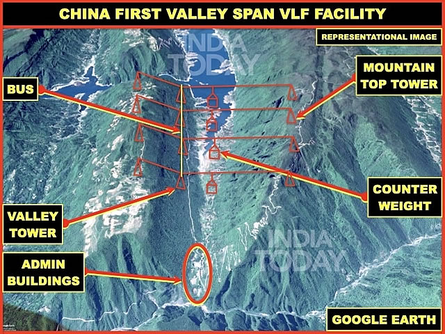

VLF РАДИОСТАНЦИЯ CHANGDE (КНР)
По VLF радиостанциям КНР достоверной информации также крайне мало.
Координаты: 25°02'00"N 111°40'00"E.
Позывной: 3SA
Период работы: с 1998 г. (активна).
Рабочая частота: 20.6 кГц
Мощность передатчика: нет данных
Мощность, излучаемая антенной: нет данных
Классы излучения: A1A, F1B (FSK).
Единственным обнаруженным в Сети открытым источником информации о данной станции является публикация [8] в издании India today. В ней утверждается, что это первая VLF станция, построенная в КНР для связи с атомными подводными лодками. Она строилась без посторонней помощи и была введена в строй в 1998 году. Расположена станция в ущелье Yangjiajie префектуры Cili провинции Hunan. Антенное полотно имеет гигантские размеры и растянуто с использованием естественного рельефа ущелья (см. рис.M.10), т.е. имеет конфигурацию valley span, в принципиальной части сходную со схемой антенного полотна американской станции Jim Creek, но отличающуюся от нее наличием продольного проводника емкостной нагрузки (BUS), соединенного с поперечными проводниками. Длина продольного проводника около 3 км, длина поперечных - от 2.4 до 3.4 км. В той же статье утверждается, что в 2015 - 2019 годах была проведена модернизация станции, в том числе было увеличено число поперечных проводников. При этом также утверждается, что параметры антенны, благодаря ее гигантским размерам таковы, что она вполне способна работать даже в диапазоне ELF.
источник: https://janto.ru/
