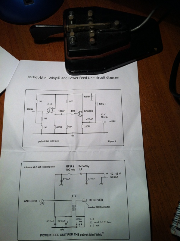

Дмитрий, ещё такое наблюдение. На плате номер раз та которая у тебя маленькая видно только место под конденсатор керамический или плёночный, не суть. Но нет никакого трансформатора. Я бы посоветовал тебе изготовить трансформатор по этой схеме, таким образом очень неплохо можно избавится от антенного эффекта коаксиального кабеля. Нужно будет один из разъёмов антенных изолировать от корпуса (если он у тебя металлический)
Вот посмотри у Василия, на схеме такой транс стоит, у меня присутствует.
маленькое колечко (10 мм диаметром) 1000-2000 проницаемостью, и на нём тонким проводом парой. с небольшой скруткой 2 проводов, витков 15-20, до заполнения кольца

Очень благодарен!Я еще сегодня добавил запорный дроссель, по твоему совету, на крыше перед антенной.Землю не делал,поставил кабельный соеденитель прикрепленный к чугунной трубе.Стало намного лучше,но все равно,все-таки пролазеет!Не на всех частотах конечно,и не так сильно.А вот за эту схемку большущее спасибо!Реализую отпишусь!

В общем,как и обещал,пишу о результате.Трансформатор не помог,к глубокому моему разочарованию-изменений нет.Собираюсь собрать схему в оригинале,а сейчас,может влияет разница в номиналах конденсаторов,и других элементов.В итоге,поставил блок управления антенной MFJ,и наслаждаюсь!Антенна MFJ стоит на балконе,Mini Whip на крыше,что лучше работает,пока не разобрался,не было времени.Проблем не наблюдается.

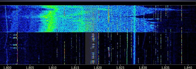

СообщениеДобавлено: Вс 09 фев 2014 03:51
Наглядный пример работы антенны K9AY в качестве подавителя помех. При переключении направления приёма
Локальная помеха с запада. (большой торговый комплекс в 150 метрах) Момент переключения виден
антенна на крыше в центре города. Диапазон 1.8 мГц
Screenshot-2014-02-09-032158 modified.jpg [ 355.01 Кб | Просмотров: 35264 ]

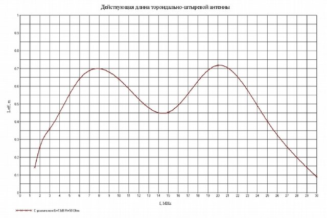

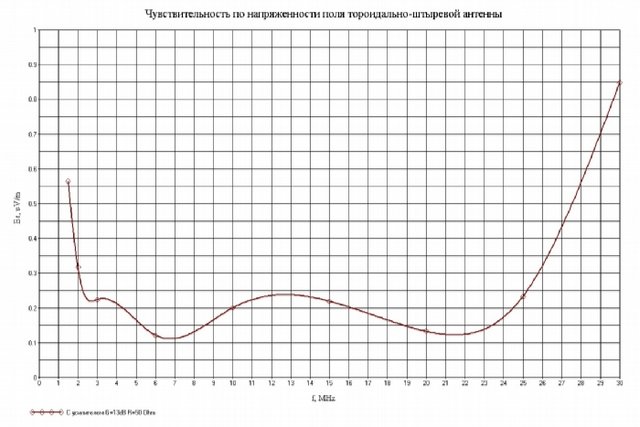

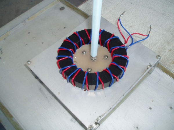

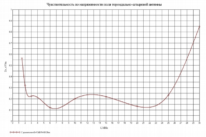

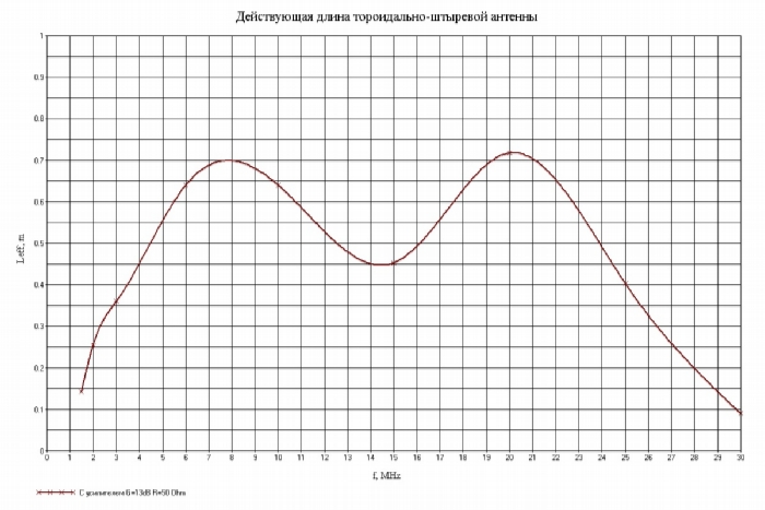

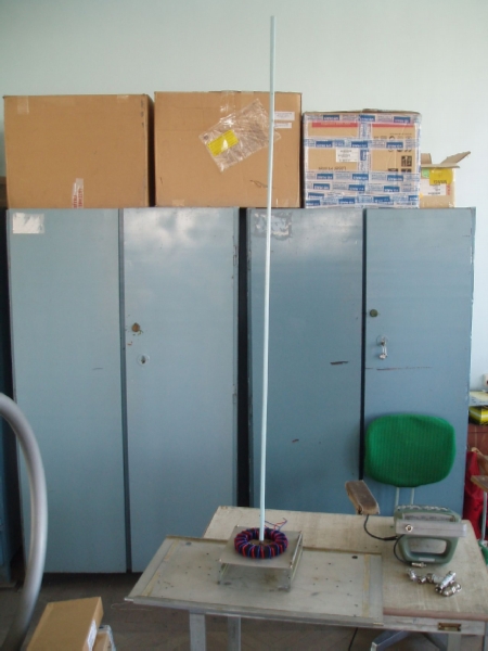

Тороидально-штыревая антенна, Обмотка связи намотана на большом ферритовом кольце М2000НН диаметром 120мм двумя обмотками способом contrawound, (способ намотки из американских патентов). Применять можно только с МШУ (усиление не менее 10dB, входное сопротивление 50 Ohm), без него особенно на нижних частотах слабых сигналов не видно. Штырь должен быть наглухо заземлен, от качества заземления сильно зависит уровень сигнала, особенно на нижних частотах. Идеально, когда сердечник надет на штырь молниеотвода.
twant_sens modified.jpg [ 156.72 Кб | Просмотров: 33701 ]
twant_leff modified.jpg [ 156.32 Кб | Просмотров: 33701 ]
p1010002-2 modified.jpg [ 164 Кб | Просмотров: 33701 ]
p1010001-8 modified.jpg [ 175.01 Кб | Просмотров: 33701 ]

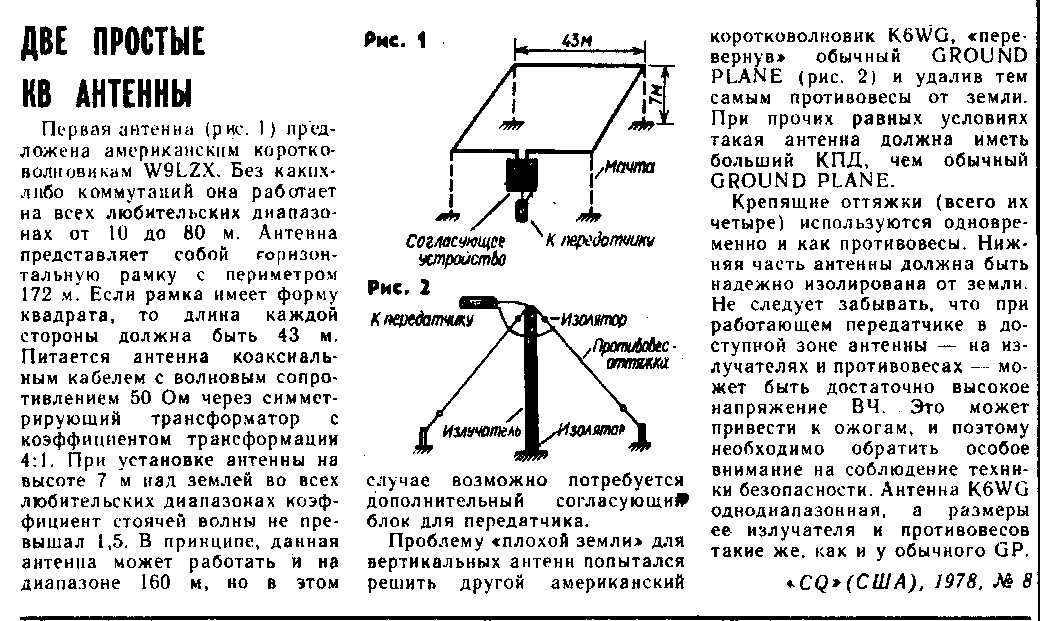

47946582.gif [ 31 Кб | Просмотров: 4182 ]
Интересный вариант запитки вертикального Ground Plane сверху. Когда совсем плохая "земля" под антенной... 1978 год. Утраченное искуcство :)
