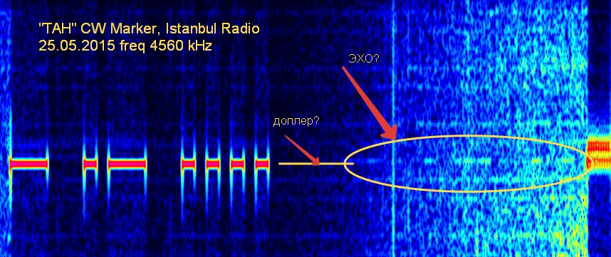

2015-05-26 16-43-30 Скриншот экрана copy.jpg [ 304.09 Кб | Просмотров: 28842 ]
Вчера делал записи эфира, и при прослушивании обнаружил непонятное явление.
Частота 4216 кгц (время точно не фиксировал, но было после 23:00 MSK)
Работает турецкий береговой маркер, передаёт телеграфом свой позывной "TAH"
После позывного примерно через 0.6 секунд слышно повтор этого позывного (к сожалению на записи слышно как работает АРУ, поэтому нарастающий шум перекрывает последний знак в позывном. Слышно только "TA"
Посмотрел спектр, оказалось что там есть ещё еле заметный сдвиг по частоте (доплер???)
Я не очень силён в аппаратном анализе. из имеющегося в наличии только SA программа и то бесплатная версия. Если интересно прилагаю ссылку на WAV файл (покопаться)
https://yadi.sk/d/hXDYxt-cgt3BV
Либо это кругосветное эхо, либо....
Заявленная мощность передатчика 10 kW http://www.mgm.gov.tr/en-US/marine-broa ... pping.aspx

Странно что они сами не слышат этого эффекта. На комп писали? Или сами ушами из приёмника слышали? Я почему спрашиваю…если это запись так бывает когда микрофон забудешь выключить встроенный или с вирт аудиокабелем накосячишь. Эффект кругосветного эха довольно редкая штука нужны направленные антенны и серьёзная энергетика. Очень часто можно слышать работу мощных китайских вещательных станций с эхом.двойное а тем более многократное эхо это вообще редкость. Причём как приводится в расчётах в статье выше обогнув землю с учётом всех скачков задержка составляет менее 1 секунды. Даже менее пол секунды. Так что …"это не Пэтренко" А п
ро феномен LDE long delay echo достаточно много есть информации в интернете.
