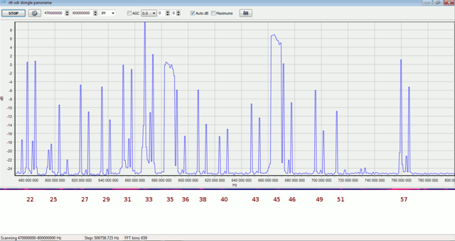

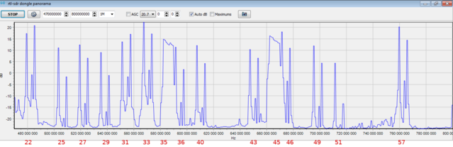

Спектр телевизионных диапазонов Санкт-Петербурга VHF (175-230) и UHF (470-800 МГц).
Принято на наружную логопериодическую телевизионную антенну, направленную на телецентр.
Видно, что цифровые мультиплексы 35 и 45 каналов достаточно мощные в сравнении с аналогом (который скоро отключат).
VHF-TV.png [ 35.19 Кб | Просмотров: 18863 ]
UHF-TV.png [ 23.39 Кб | Просмотров: 18863 ]

Эфирная ситуация на утро 14 октября 2019 - все аналоговые каналы на месте.
tv1.png [ 61.4 Кб | Просмотров: 16565 ]
tv2.png [ 48.42 Кб | Просмотров: 16565 ]

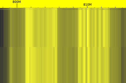

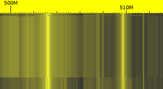

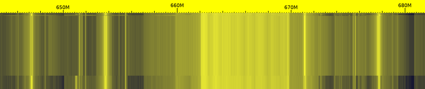

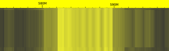

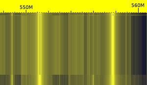

rtlpan под x64 "капризничает", не работает. Запустил rtl_power со скриптом heatmap.py.
Другие картинки.
Аналога и прочих несучек предостаточно. Диапазон 470-900.
Каналы SECAM работают:
analog0.png [ 5.22 Кб | Просмотров: 16098 ]
analog1.png [ 5.04 Кб | Просмотров: 16098 ]
analog4.png [ 3.39 Кб | Просмотров: 16098 ]
Два мультиплекса DVB-T2
mux1.png [ 6.89 Кб | Просмотров: 16098 ]
mux2.png [ 11.52 Кб | Просмотров: 16098 ]
Несущие или аналог?
analog5.png [ 3.55 Кб | Просмотров: 16098 ]
Помехи?
800.png [ 6.19 Кб | Просмотров: 16098 ]

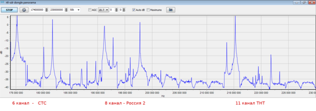

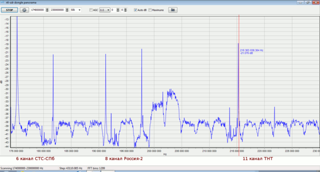

6 ТВ Канал.
vhf1.png [ 16.95 Кб | Просмотров: 16095 ]
На 11 ТВ канале тоже остался аналог.
Комментарий к файлу: СТС
vhf2.png [ 13.43 Кб | Просмотров: 16095 ]
