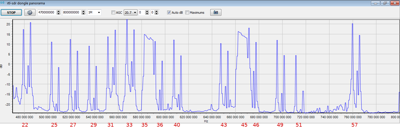

СообщениеДобавлено: Ср 14 ноя 2018 17:58
Спектр телевизионных диапазонов Санкт-Петербурга VHF (175-230) и UHF (470-800 МГц).
Принято на наружную логопериодическую телевизионную антенну, направленную на телецентр.
Видно, что цифровые мультиплексы 35 и 45 каналов достаточно мощные в сравнении с аналогом (который скоро отключат).
VHF-TV.png [ 35.19 Кб | Просмотров: 19081 ]
UHF-TV.png [ 23.39 Кб | Просмотров: 19081 ]

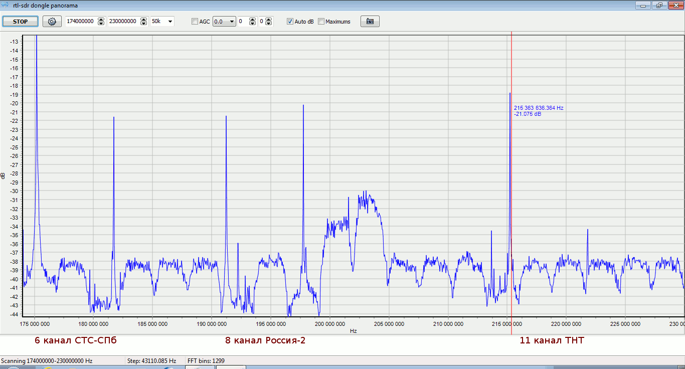

СообщениеДобавлено: Пт 01 ноя 2019 14:04
rtlpan под x64 "капризничает", не работает. Запустил rtl_power со скриптом heatmap.py.
Другие картинки.
Аналога и прочих несучек предостаточно. Диапазон 470-900.
Каналы SECAM работают:
analog0.png [ 5.22 Кб | Просмотров: 16316 ]
analog1.png [ 5.04 Кб | Просмотров: 16316 ]
analog4.png [ 3.39 Кб | Просмотров: 16316 ]
Два мультиплекса DVB-T2
mux1.png [ 6.89 Кб | Просмотров: 16316 ]
mux2.png [ 11.52 Кб | Просмотров: 16316 ]
Несущие или аналог?
analog5.png [ 3.55 Кб | Просмотров: 16316 ]
Помехи?
800.png [ 6.19 Кб | Просмотров: 16316 ]

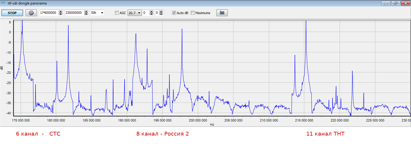

 Заголовок сообщения: Re: Местное цифровое и аналоговое телевидение
СообщениеДобавлено: Пт 01 ноя 2019 14:22
6 ТВ Канал.
vhf1.png [ 16.95 Кб | Просмотров: 16313 ]
На 11 ТВ канале тоже остался аналог.
Комментарий к файлу: СТС
vhf2.png [ 13.43 Кб | Просмотров: 16313 ]
