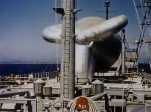

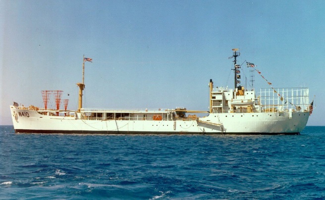

В течение 12 лет холодной войны, с 1952 по 1964 год, Соединенные Штаты использовали судно Береговой охраны в Средиземном море для трансляции программ «Голоса Америки» на средних и коротких волнах в Восточную Европу, на Балканы, Ближний Восток и в Северную Африку на 16 различных языках. Операторам корабельной станции постоянно приходилось бороться с природными катаклизмами, техническими трудностями и преднамеренными помехами с Востока. «Голос Америки» начал вещание во время Второй мировой войны, и к концу 1940-х годов ряд мощных коротковолновых передающих устройств «Голоса Америки» вещал из Соединенных Штатов. Но в 1949 году Советский Союз начал глушить эти сигналы, создавая стены шума и помех, которые в значительной степени уничтожили прием «Голоса Америки» в странах Восточного блока. Сигналы из Северной Америки были значительно слабее, чем сигналы от устройств глушения, из-за больших расстояний передачи, поэтому для преодоления глушения Государственный департамент США начал создавать ретрансляционные передающие устройства «Голоса Америки», расположенные ближе к целевым районам. Начиная с начала 1950-х годов, зарубежные ретрансляционные станции были построены или арендованы в Танжере, на Филиппинах и на Окинаве.
Одновременно с этим «Голос Америки» предложил создать флот корабельных радиопередатчиков, которые могли бы быстро и легко перемещаться туда, где они необходимы, для использования в качестве временных ретрансляционных станций. В ответ на это предложение Государственный департамент в апреле 1951 года запустил программу «Операция Бродяга». Первоначально планировалось шесть судов, но в
итоге бюджетные ограничения, наложенные Конгрессом, ограничили проект всего одним кораблем. Чтобы избежать политических споров, этот корабль должен был быть невооруженным и действовать под командованием Береговой охраны США, а не ВМС. Он не должен был вести вещание из международных вод в открытом море, а только из территориальных прибрежных вод дружественных стран, предоставивших
разрешение. В 1952 году Государственный департамент приобрел законсервированное судно, 340-футовое M/V Coastal Messenger. Оно было построено в Милуоки в начале 1945 года как транспортное судно военного времени, но война

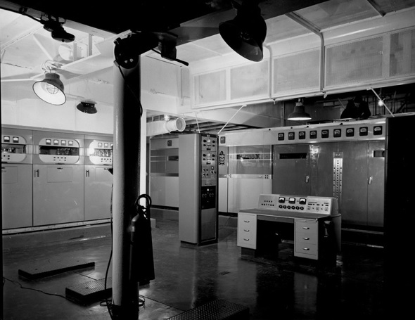

закончилась до того, как судно было введено в эксплуатацию. После войны оно курсировало в прибрежных водах Южной Америки, но во время одного из рейсов село на мель у берегов Венесуэлы — инцидент, который в конечном итоге привел к его переводу в резервный флот. Судно Coastal Messenger было выбрано для переоборудования в первое из шести запланированных новых ретрансляционных судов VOA. Для этой миссии ему было присвоено новое название: катер береговой охраны США Courier. Он был оснащен двумя коротковолновыми передатчиками Collins

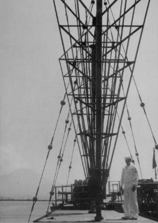

207B мощностью 35 кВт и средневолновым передатчиком RCA BT-105 мощностью 150 кВт — самым мощным средневолновым передатчиком, когда-либо устанавливавшимся на судне. На носовой палубе для коротковолновых передач использовались четыре
стальные решетчатые антенны в форме перевернутой пирамиды – более крупная пара для низких частот на левом борту и немного меньшая пара для высоких частот на правом борту. Все антенны были всенаправленными, окрашены в красный цвет и закреплены на палубе оттяжками. Передача средних волн, также всенаправленная,
осуществлялась через резонансный стальной кабель, удерживаемый в воздухе огромным гелиевым аэростатом, который также был привязан к палубе. Во время трансляций аэростат поднимали на высоту около 900 футов над палубой с помощью лебедки. Питание обеспечивали три трехфазных генератора мощностью 500 кВт каждый, любые два из которых могли обеспечить работу всей станции на полной нагрузке. 15 февраля 1952 года корабль был официально введен в строй в Хобоке,

только что вступила в НАТО, и присутствие американского судна радиовещания стало видимым знаком западной солидарности. 7 сентября она официально начала радиовещание. Хотя судно часто стояло на якоре в порту, во время вещания оно обычно находилось на якоре примерно в миле от берега в пределах территориальных вод, согласно соглашению с греческим правительством. Красные антенны в форме перевернутой пирамиды, расположенные на носу судна, предназначались для передачи коротковолнового сигнала. Для защиты приемников от радиочастотных помех в кормовой части была сооружена клетка Фарадея. Гелиевый воздушный шар был запущен с платформы, расположенной в средней части судна. Гелиевые аэростаты, использовавшиеся для подъема средневолновой антенны, имели длину 69 футов и ширину 35 футов — по размерам они были похожи на аэростаты заграждения, которые применялись над Лондоном во время Блица. Пять таких дорогостоящих аэростатов хранились на борту вместе с 600 баллонами гелия. Для надувания аэростатов и их запуска в воздух требовалось много береговых охранников. Но система оказалась ненадежной: сильные ветры часто рвали аэростаты, заставляя их дрейфовать — иногда над Турцией, где повреждалась частная собственность. В конце концов, хрупкая система была заменена перевернутой дельта-петлевой антенной, которая использовала три провода, натянутые между передней и задней мачтами корабля. Основная средневолновая частота с Родоса составляла 1259 кГц, использовался позывной NFKW. Новостные и аналитические программы принимались на коротких волнах либо из Танжера, либо напрямую из Вашингтона через сеть радиостанций Collins 51-J.
Приёмники. Выпуски новостей, как правило, передавались напрямую, а другие программы записывались на транскрипционные диски для последующей ретрансляции. Проигрыватели были установлены на карданных подвесах на
специально разработанных гироскопических опорах, которые стабилизировали палубы и удерживали их в горизонтальном положении, когда корабль качался на волнах — нововведение, которое, к сожалению, не было скопировано морскими станциями 1960-х годов — они просто приклеивали монету к игле, чтобы она двигалась по канавкам пластинки. Музыкальные программы «Голоса Америки» с борта «Курьера» воспроизводились на катушечных магнитофонных лентах, которые регулярно доставлялись на корабль. Рядом с диспетчерской на борту также находилась небольшая студия вещания, которая в основном использовалась для объявлений, хотя иногда производились и местные трансляции. Возникли проблемы с приемом передач «Голоса Америки» из Вашингтона из-за радиочастотных помех от собственных передатчиков корабля, и для борьбы с ними был построен экран Фарадея вокруг кормы корабля, но это дало лишь частичный успех. Поэтому в последующие годы была построена отдельная приемная станция на суше, на холме с видом на гавань, и оттуда новостные ретрансляции передавались на корабль по УКВ-связи в лучшем качестве, чем это было возможно на борту. Но эфир был спорной территорией: с Востока глушители из Советского Союза и стран Восточной Европы пытались блокировать ее передачи. Это была постоянная игра в кошки-мышки, и во время трансляций часто производились небольшие переключения на соседние каналы, чтобы попытаться обеспечить бесперебойный сигнал. Женатым членам экипажа было разрешено привезти свои семьи на Родос. Вскоре на острове сформировалось небольшое американское поселение с домами, магазинами и американской школой. Сообщество «Курьер» стимулировало местную экономику, создавало рабочие места и нередко приводило к дружбе или даже бракам между островитянами и членами экипажа. передатчика оказалось не столь полезным, как первоначально предполагалось, а дальность действия сигнала «Курьера» была ограничена недостатками его корабельных антенн. По мере того, как Советский Союз
