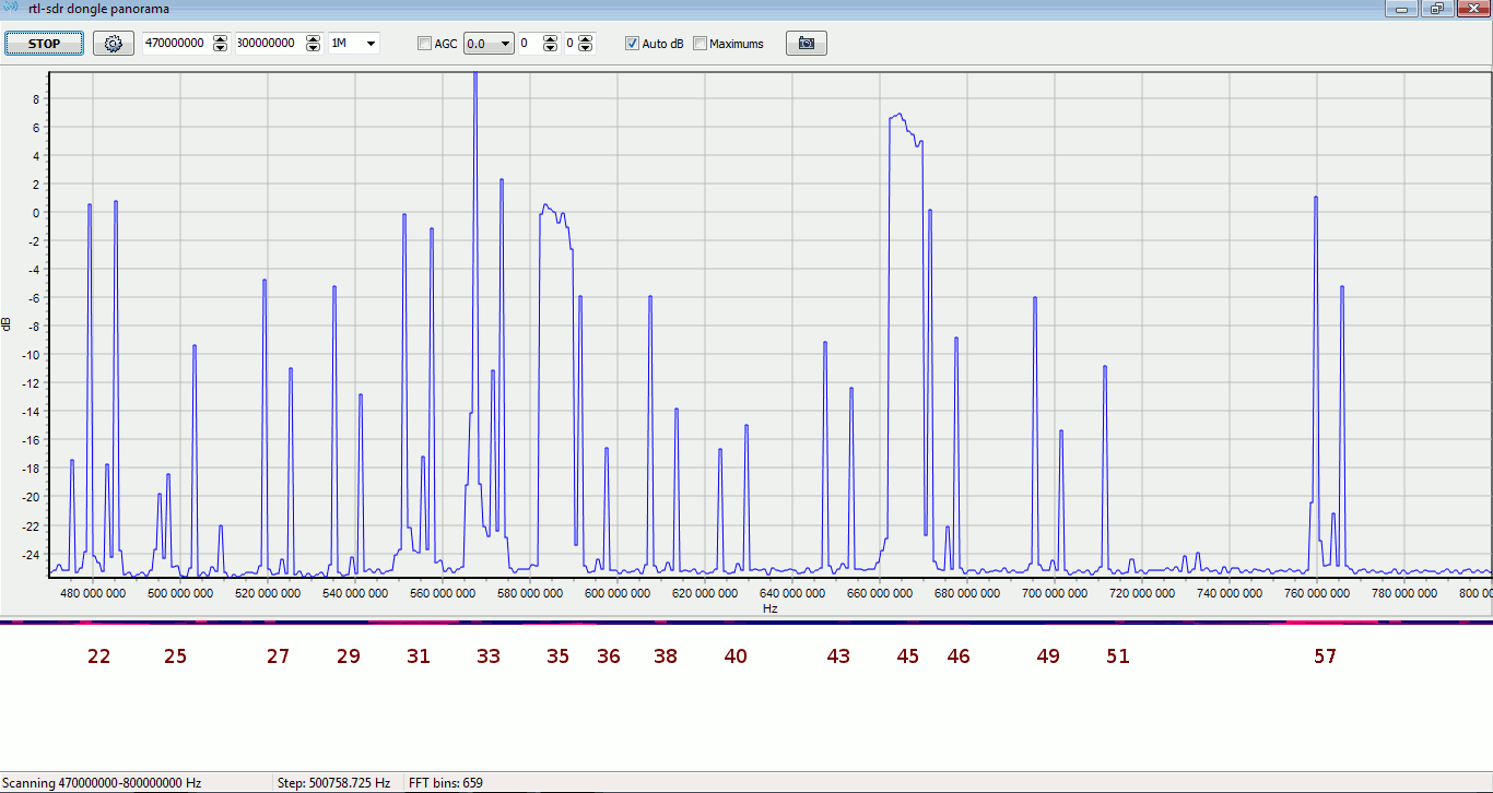

Спектр телевизионных диапазонов Санкт-Петербурга VHF (175-230) и UHF (470-800 МГц).
Принято на наружную логопериодическую телевизионную антенну, направленную на телецентр.
Видно, что цифровые мультиплексы 35 и 45 каналов достаточно мощные в сравнении с аналогом (который скоро отключат).
VHF-TV.png [ 35.19 Кб | Просмотров: 19584 ]
UHF-TV.png [ 23.39 Кб | Просмотров: 19584 ]
