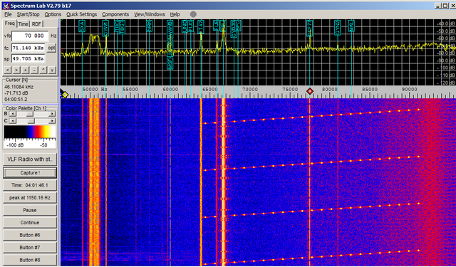

Вот такая штука принимается в ЛО. Если присмотреться, то у сигнала есть повторения. То ли еще один передатчик, то ли кругосветное эхо.
Несущая пробегает по диапазону не непрерывно, а именно так, как выглядит на спектре, отдельными импульсами. Период около 4 секунд.
Принималось на активную антенну и звуковую карту, плюс спектрумлаб.
spectrum_17-08-2014.png [ 429.59 Кб | Просмотров: 13634 ]

Это не радар. Это морская навигационная система "МАРС-75". Поиском в интернете можно найти про неё информацию, если будет интересно. Мощности там вроде до 100 ватт всего

Занятно. То-то оно на норвежский онлайн приемник не слышно. Мощность, по описанию, 8-25 ватт.

Система "Марс-75" (мобильная)
Разностно-дальномерная, многочастотная, фазовая радионавигационная система "Марс-75" разработана по заказу Минобороны России и предназначена для обеспечения судовождения, выполнения гидрографических и специальных работ, а также полетов самолетов со скоростью, не превышающей 1000 км/час. Площадь рабочей зоны одной цепи 0,8 - 1,0 млн. кв. км, дальность действия до 1000 км.
Для работы по системе используется аппаратура потребителей:
- морских - КПФ-5, РЩ;
- воздушных - А-723.
Система эксплуатируется с 1976 года; серийный выпуск аппаратуры наземных станций прекращен. Эксплуатация действующих цепей РНС "Марс-75" планируется до выработки технического ресурса. Предполагается замена разрабатываемой в настоящее время системой "Скорпион".
Зарубежных аналогов система "Марс-75" не имеет.
 Заголовок сообщения: Re: 65-90 КГц радар?
СообщениеДобавлено: Вт 19 авг 2014 11:25
Сообщений: 4143
Что касается РНС Марс-75. В нашей стране по сей день находятся в строю несколько цепочек этой системы, увы доживающей свои последние годы ввиду истощения ресурсов ЗИП. В какое то время уникальность этой системы была незаслуженно, на мой взгляд, забыта. Завод, выпускавший РНС Марс-75, снял её с производства вроде бы 1991 году. Сейчас эта РНС держится лишь на энтузиазме персонала. Система состоит из 3 или 4 опорных станций, одна из которых ведущая. Диапазон частот 64-92 КГц. Навигационный сигнал состоит из 23 частотных компонент, кроме того ведущая станция дополнительно излучает 3 компоненты по которым приёмоиндикатор потребителя "понимает" можно ли снимать отчёты в данный момент времени ("система исправна" или "система не исправна"). Цикл работы системы состоит из трёх тактов, длительность цикла 4,5 сек. Опорная станция включает в себя два устройства - синхронизирующее и передающее. Мощность излучения передатчика около 1500 Вт. Антенное поле из пяти мачт 30 метров высотой. Дальность действия 1000 км от наиболее удалённой станции. Точность определения места от 65 до 150 метров. Приёмоиндикатор РС-1, КПФ-5 - это всё старьё, огромное, неуклюжее, шумит и греется. Не так давно появился приёмоиндикатор Квиток переваривающий Марс-75. К 2010 году планируется замена этой РНС на другую.
