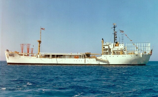

разрешение. В 1952 году Государственный департамент приобрел законсервированное судно, 340-футовое M/V Coastal Messenger. Оно было построено в Милуоки в начале 1945 года как транспортное судно военного времени, но война

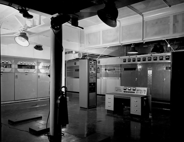

закончилась до того, как судно было введено в эксплуатацию. После войны оно курсировало в прибрежных водах Южной Америки, но во время одного из рейсов село на мель у берегов Венесуэлы — инцидент, который в конечном итоге привел к его переводу в резервный флот. Судно Coastal Messenger было выбрано для переоборудования в первое из шести запланированных новых ретрансляционных судов VOA. Для этой миссии ему было присвоено новое название: катер береговой охраны США Courier. Он был оснащен двумя коротковолновыми передатчиками Collins

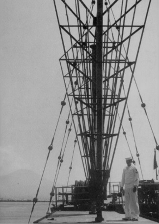

207B мощностью 35 кВт и средневолновым передатчиком RCA BT-105 мощностью 150 кВт — самым мощным средневолновым передатчиком, когда-либо устанавливавшимся на судне. На носовой палубе для коротковолновых передач использовались четыре
стальные решетчатые антенны в форме перевернутой пирамиды – более крупная пара для низких частот на левом борту и немного меньшая пара для высоких частот на правом борту. Все антенны были всенаправленными, окрашены в красный цвет и закреплены на палубе оттяжками. Передача средних волн, также всенаправленная,

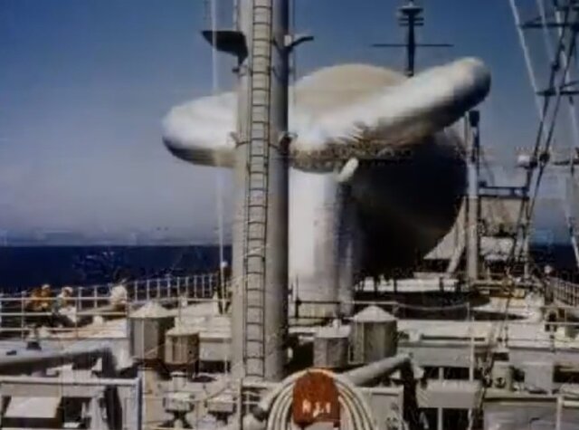

осуществлялась через резонансный стальной кабель, удерживаемый в воздухе огромным гелиевым аэростатом, который также был привязан к палубе. Во время трансляций аэростат поднимали на высоту около 900 футов над палубой с помощью лебедки. Питание обеспечивали три трехфазных генератора мощностью 500 кВт каждый, любые два из которых могли обеспечить работу всей станции на полной нагрузке. 15 февраля 1952 года корабль был официально введен в строй в Хобоке,
