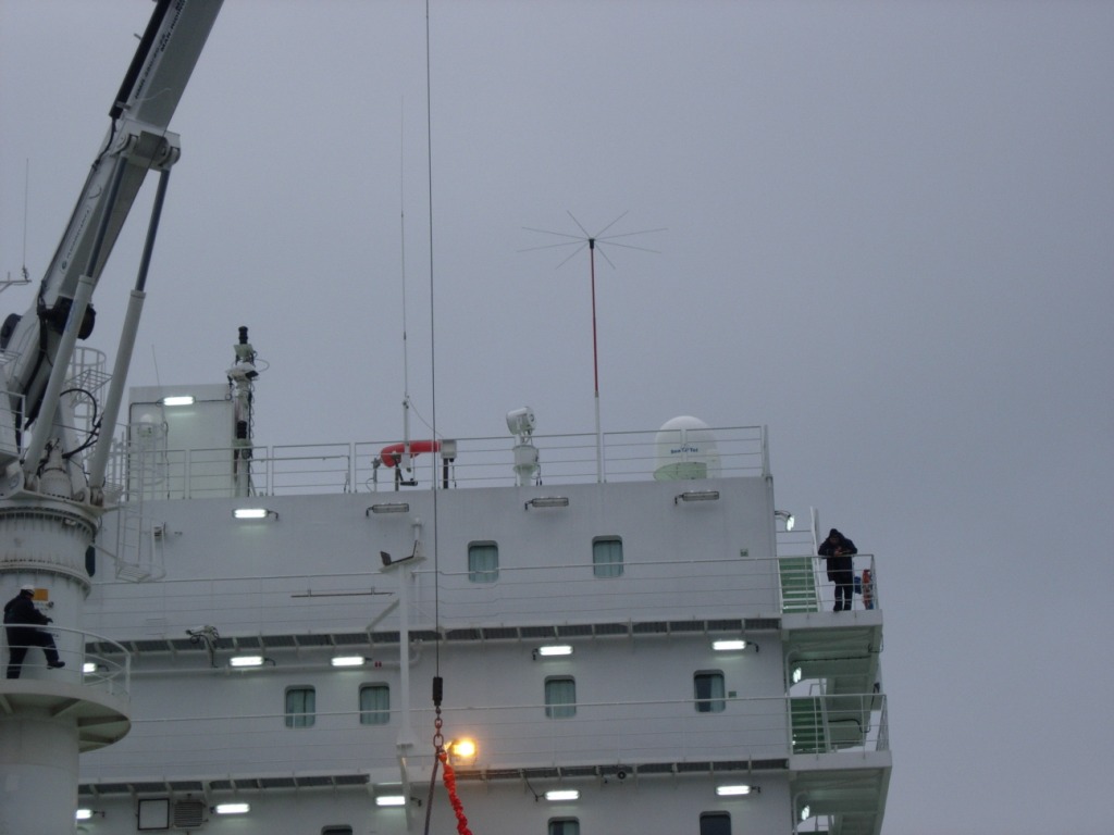

Судовая земная станция системы ГМССБ
Приемник службы НАВТЕКС
Приемник расширенного группового вызова
Передатчик АИС для целей поиска и спасания
УКВ аппаратура двусторонней радиотелефонной связи
Аппаратура автоматической идентификационной системы
Радиотелеграфная(телефонная) станция не используется, но не демонтирована.Надо полагать это отдельные передатчик и приёмник типа «Шторм» и т.п. Впрочем утверждают, что на научно-исследовательских, пассажирских, промысловых и рефрижераторных судах должность «радиста» ( ныне помошник капитана по радиоэлектонике ПКРЭ ) всё таки сохранилась, хотя таких судов под Российским флагом конечно немного.
