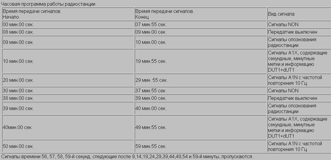

Эталонные сигналы частоты и времени предназначены для передачи размеров единиц времени и частоты и шкалы координированного времени от государственного первоначального эталона к образцовым и рабочим средствам измерения с целью обеспечения единства измерения в стране. Для передачи
эталонных сигналов государственная служба времени и частоты использует разветвленную сеть средств передачи, которая включает в себя радиостанции ОНЧ, НЧ, СЧ и ВЧ диапазонов как специализированные, так и другого назначения (вещательные, навигационные и т.п., передающие эти сигналы на вторичной основе), а также телевидение и сеть звукового вещания.
Радиостанции стандартных частот и времени
кГц / кВт / Страна / Позывной сигнал
4996 / 5 / RUS / РВМ (RWM) (Москва)
9996 / 5 / RUS / РВМ ( RWM) (Москва)
14996 / 5 / RUS / РВМ ( RWM) (Москва)
Работает одновременно на трех частотах, кроме первой среды первого месяца квартала для 4996 кГц, второй среды первого месяца квартала для 9996 кГц, третьей среды каждого нечетного месяца для 14996 кГц 0800-1600.Передатчик расположен в г. Талдом пос. Северный
талдом.JPG [ 91.24 Кб | Просмотров: 41414 ]

РВМ (RWM) (Москва)
Координаты : 55°48' с.ш.38°18' в.д.
Почтовый адрес :
Межведомственная комиссия по времени и эталонным частотам.
Главный метрологический центр государственной службы времени и частоты РФ.
ФГУП "ВНИИФТРИ", ИМИП, п/о Менделеево, Московская обл., 141570
Тел. : (095) 535 93 20
Факс : (095) 534 06 09
E-mail : admin@imvp.aspnet.ru
WWW : http://www.vniiftpi.ru
