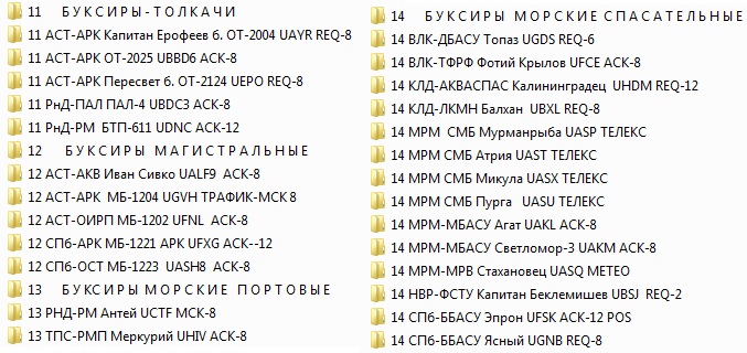

Продолжил эксперименты с голландским SDR по приёму тестовых сигналов цифрового избирательного вызова ЦИВ системы ГМССБ на ПВ ( частота 2187, 5 кгц). Поразительная активность на частоте.Удалось выловить «судовой радиоавтограф» - цифровой позывной морского буксира «Капитан Беклемишев» ЦИВ 273451820 и пополнить свой список специальных судов (на скрине буксиры). Радио принято в режиме телекс (ARQ) или в системе ГМССБ, где:
- REQ пакет ЦИВ непосредственно с судна: прошу подтвердить приём
- АСК пакет ЦИВ береговой радиостанции: приём подтверждаю
В данном случае:
[Klaipeda Rescue Centre]-LTU; (safety); from;273451820-RUS; test ; REQ; 15-02-09 00:30:42
[Lyngby Radio]-DNK; (safety); from;273451820-RUS; test; REQ; 15-02-09 00:41:49

Список  буксиров. Радио принято в  режиме  телекс и  системе ГМССБ (REQ или ACK) на 2,6,8 и  12 мгц.jpg
Список буксиров. Радио принято в режиме телекс и системе ГМССБ (REQ или ACK) на 2,6,8 и 12 мгц.jpg [ 120.3 Кб | Просмотров: 48978 ]
