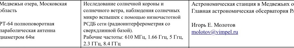

Сегодня очередной раз читая твои прекрасные увлекательные заметки вспомнил, что раньше, часто по работе бывал в медвежьих озерах- это населенный пункт в нашем щелковском районе московской области- там, если помнишь большой радиотелескоп рт-64. И центр космической связи. Так вот- там же, не доезжая цкс есть институт Земли и/или что-то в этом роде. Я , как буду там в Мск- обязательно съезду туда разузнаю- вероятно там есть знакомые- и, если будет интересно постараюсь и тебя с ними свести.
А пока вот http://idg.chph.ras.ru/sunearco/ground_r.htm
