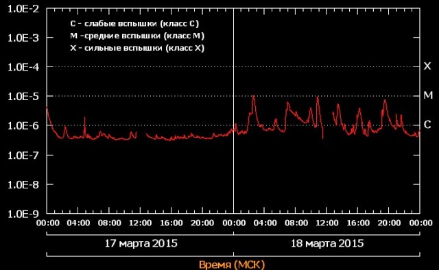

19.03.2015 прибл. 00:40 - 01:20 UTC слышал аналогичные "пуски ракет" - в отдельные моменты - довольно интенсивные.И вроде бы опять корреляция с возобновлением солнечной активности 18-19 марта.
17 - 18 марта.jpg [ 57.57 Кб | Просмотров: 25041 ]
18 - 19 марта.jpg [ 54.58 Кб | Просмотров: 25041 ]
