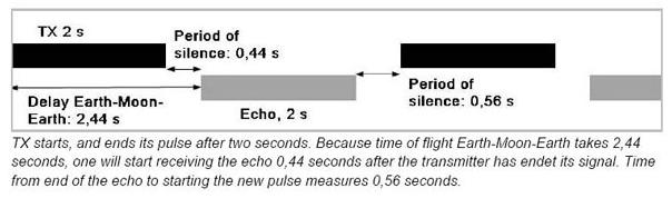

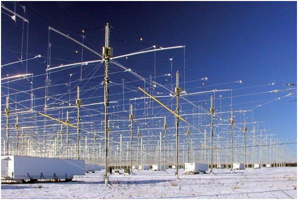

HAARP MOONBOUNCE EXPERIMENT
19 и 20 января 2008 года в интернете появилось сообщение о предстоящем эксперименте системы HAARP расположенной на Аляске.
Эксперимент состоял в передаче сигналов на частотах 6.7925 и 7.4075 кГц. в сторону луны и приёме отражённого от луны сигнала.
Известно, что распространению радиоволн коротковолнового диапазона до 30 мГц. попасть в космос мешает слой Кеннели-Хевисайда.
(Heaviside-Kennely layer), зона ионосферы между 90 и 120 км над поверхностью Земли, которая была открыта в 1902 г. независимо Оливером Хевисайдом (1850-1925) в Великобритании и Артуром Кеннели (1861-1939) в США.
Но Мегаваттная станция HAARP замахнулась на святое и решила пробить своим сигналом “дыру” в ионосфере
Сигнал предлагалось принять всем заинтересованным радиолюбителям
19 Января 2008 года в 5, 6 и 7 часов Международного Стандартного Времени
20 Января 2008 в 6:30, 7:30 и 08:30 часов Международного Стандартного Времени
На территории США (где в тот момент находилась луна) можно было услышать сигнал посылаемый передатчиком HAARP и сигнал отразившийся от лунной поверхности с задержкой и Доплеровским сдвигом.

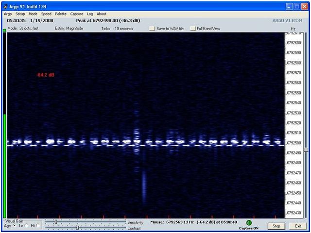

Над европейской территорией России луны в это время не наблюдалось, поэтому я смог услышать только сигнал непосредственно от HAARP
Аудиозапись сделанная мной
В качестве приёмной аппаратуры использовалось:
Трансивер Icom 703 (принимал в режиме CW с фильтром 500 Гц)
Антенна провод 40 метров с 20 метровым противовесом (30 метров над землёй) использовал DSP НЧ фильтр с полосой 30 Гц.
