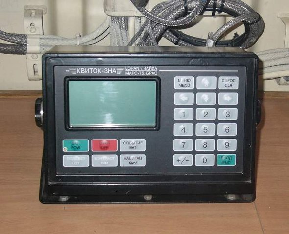

kvitok_Mars-75+RX.jpg [ 56.56 Кб | Просмотров: 23630 ]
Чайка шуршит на частоте 100 кГц круглосуточно. Слышно как характерное стрекотание с высокой частотой. Очень успешно даже в городе слышно на "раскрытый" Degen и его штатный телескоп.

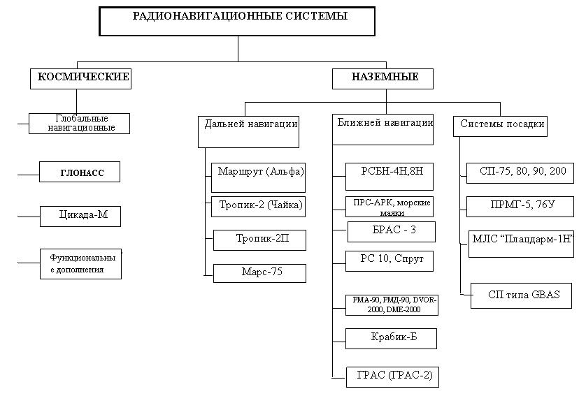

Из интересных систем которые в настоящее время работают в эфире: Многочастотная фазовая разностно-дальномерная система навигации для судовождения «МАРС-75» частоты 64-92 мГц подробнее о ней можно почитать Здесь
Многочастотная разностно-дальномерная локационно-навигационная система «БРАС-З» её частоты в начале любительского диапазона 160 метров подробнее о ней можно почитать Здесь Звучит она вот так:
брас.mp3 [ 420.63 Кб | Просмотров: 23630 ]
Авиационная Разностно-дальномерная система ближней навигации РСБНПодробнее о ней можно почитатьЗдесь
Дальномерная фазовая радиогеодезическая система «КРАБИК-З» Крабик-Б морская наземная РНС. Частоты МГц: 321-331 Крабик-БМ морская наземная РНС. Частоты МГц: 230 - 332.,
Единая система посадки летательных аппаратов «ПЛАЦДАРМ» работающая в микроволновом диапазоне
Все данные не секретны, и взяты из Радионавигационного плана Российской Федерации

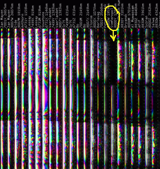

Речь идёт про передатчик системы "Чайка" с. Плодовое.
сегодняшний срин граббера Немецкого приёмника мониторящего 100 кГц.
2014-03-18 13-12-34 Скриншот экрана1.JPG [ 126.07 Кб | Просмотров: 21741 ]
