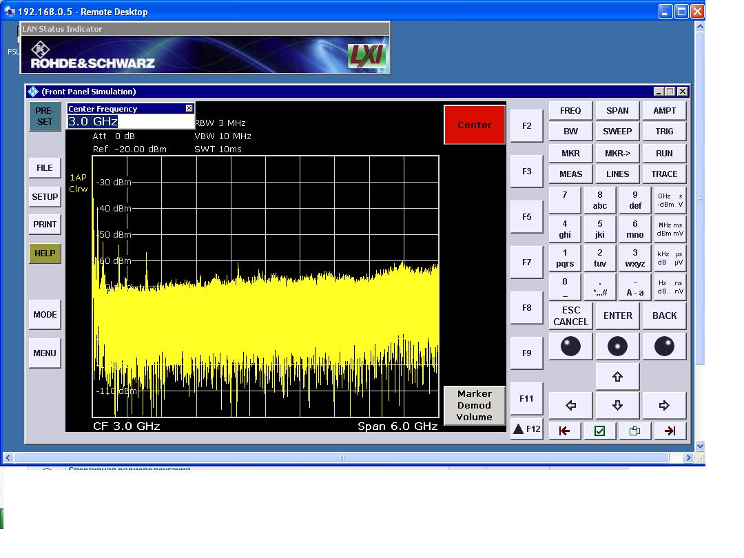

Имеется не задействованный анализатор R&S FSU до 8ГГц. Решил сегодня попробовать управлять им через локальную сеть. Весьма неплохо получается.
Есть мысль прикрутить к нему антенну типа штыря для начала и дать доступ людям к аппарату. Территориально могу поставить его на Ржевке или на пр. Ветеранов. Единственный минус в топ что здесь будет невозможно одновременно смотреть спектр. Т.е. подключается только один клиент и нужно сделать ограничение по времени. Вообщем если будет интересно, то завтра закажу фиксированный IP и можно пробовать.

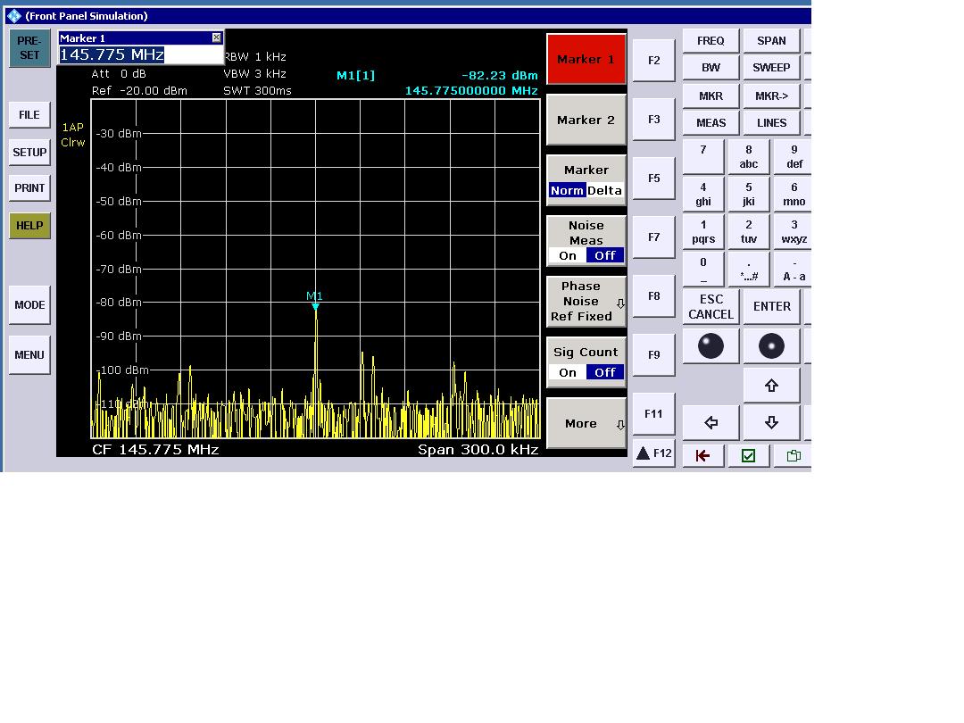

Можно и не выкладывать. Бывает иногда полезно ту же диаграмму посмотреть да и измерения есть опциональные разные.
Только что посмотрел уровень ретранслятора R7. Это на родную измерительную антенну от Роде в комнате.Высота 5 метров.
