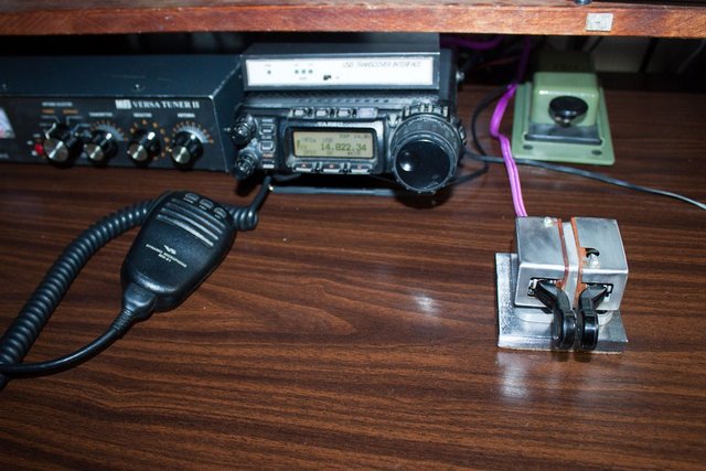

Доброго Всем дня!
Давно хотел второй (дачный) телеграфный ямблический манипулятор и вот в интернете попалась идея данного ключа. По случаю прикупил на Удельной по 150 руб. два маленьких телеграфных “клопадава” от радиостанции р 159. Изготовил основание и кронштейн, сточил на точиле выступающею часть манипулятора, внутри под пластмассой штырь из стали все сделано по военному, укрепил ключи двумя саморезами. Пружины манипуляторов пришлось укоротить, слишком жесткие. Для неспешной работы очень не плохо работает, из минусов трудно выставить нужные зазоры контактов и отцентрировать коромысла на игольчатых подвесах, что бы не было люфтов.

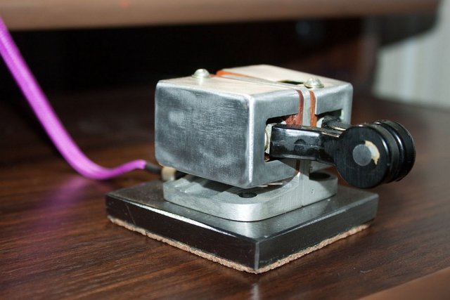

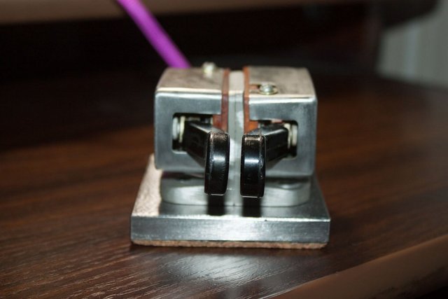

Давно меня посещала мысль сделать ключик, но "полуфабрикатов" под руками не было и поэтому пришлось все делать самому. Ничего особо нового, но может кому пригодиться.
"исходные данные":
облегчаем на токарном и фрезерном, режем резьбы:
Дальше проще - нашел основание " чтоб не отпиливать от куска", правда с лишними отверстиями, и собрал железяки в один узел:
Пришлось конечно помучатся со сверлением 4 глухих отверстий диаметром 0.7мм ручной мелкодрелью. На последнем отверстии, естественно, сверло заклинило стружкой и оно сломалось внутри :oops:
Но обратного пути нет и пилим дальше. В первом приближении:
Готовых контактов тоже не нашел, поэтому опять точим, фрезеруем, режем резьбы и затачиваем латунные винты М3:
Ну и почти готовое изделие в состоянии "осталось провод припаять" и утяжелитель надо сделать из сталюги 3-4мм под текстолитовое основание:
Делаю такую вещь впервые, поэтому с благодарностью принимаю критику и замечания. :wink:
Александр.
ex UB1ACC, RA1AIG, SP-028

Ну какая критика, Саша. Выглядит классно. Уважаю людей, у которых руки растут откуда надо. Главное - чтобы пользователю удобно было. Есть подозрение, что щечки после того, как ключ будет смонтирован на основание, придется повернуть наплывами вниз. Думаю, это не проблема.

Щечки можно будет и новые выпилить. Есть мысль попробовать на этот текстолит приделать кусок противоскользящего коврика. Тогда и "утяжелитель" не нужен будет и на лакированные покрытия можно будет ставить.

Коврик - он и есть коврик. А вот тяжелое блестящее основание придаст изделию солидности, устойчивости и завершенности.
