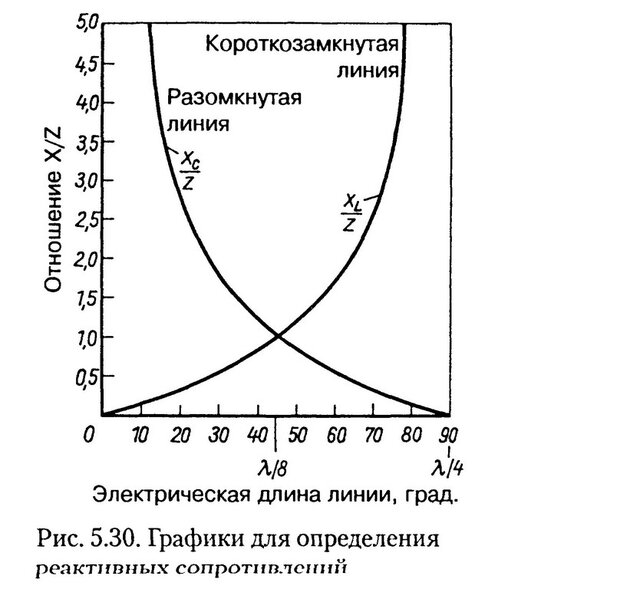

При изготовлении ШПТЛ, основным моментом является выбор (изготовление) линии, с заданным волновым сопротивлением, так вот простой метод определения волнового сопротивления линии. Для этого берем кусок (50-60 см) этой линии, разомкнутый на конце и подключаем к антенному анализатору, далее перестраиваем анализатор по частоте и ищем частоту с нулевой реактивностью и минимальным активным сопротивлением это будет соответствовать длине линии лямда/4, далее перестраиваем анализатор на частоту в два раза меньше это будет соответствовать длине линии лямда/8 и считываем показания реактивности на этой частоте - это и будет волновое сопротивление линии. На рис. график, где видно, что при длине линии лямда/8, отношение реактивного и волнового сопротивлений равно единице, а это значит и волновое сопротивление будет иметь такую же величину, как и реактивное сопротивление. На фото эпизоды определения волнового сопротивление сдвоенного кабеля, который представляет из себя два провода красного и черного цветов. Эти провода продаются во многих электромагазинах. На фото видно, что волновое сопротивление такой линии около 100 Ом и поэтому при изготовлении трансформатора 1:4, КСВ у него получается хороший (см. на фото), так же на диаграмме Смитта видно, что характеристика в полосе 1-30 МГц в "точке". На фото ШПТЛ 1:4 на кольце внешним диаметром 40мм и проницаемостью М2000НН.
