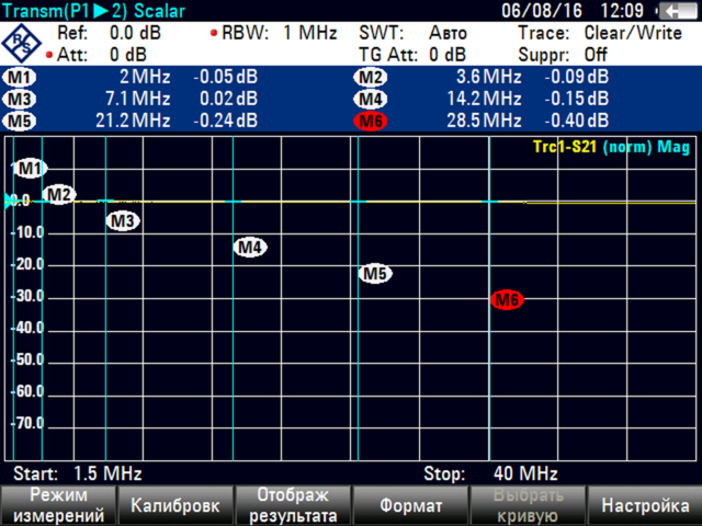

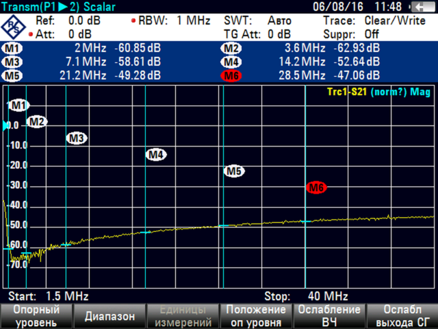

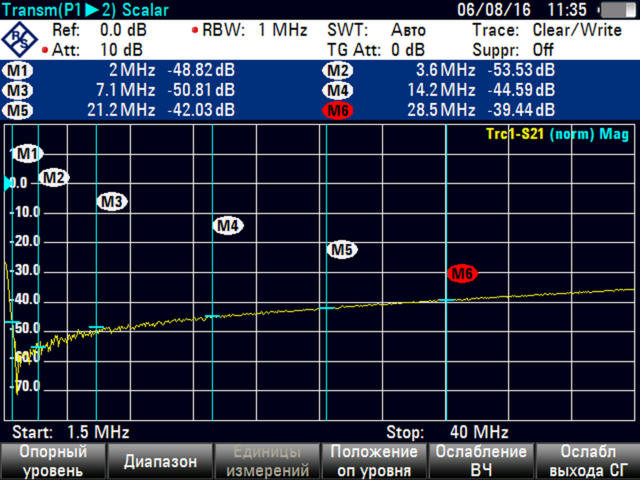

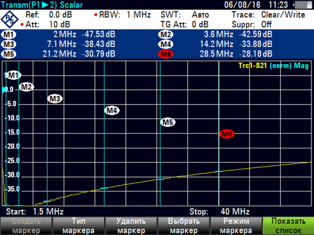

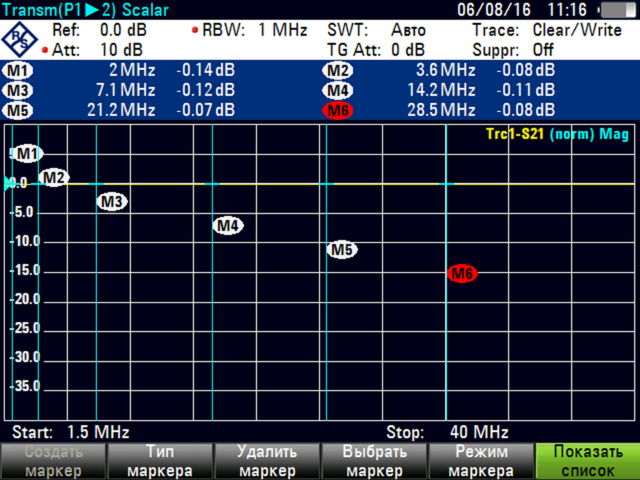

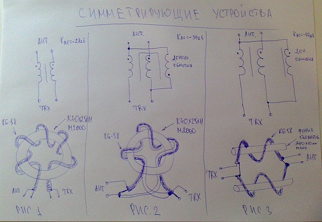

На рисунке и на фото представлены несложные симметрирующие устройства (СУ) изготовленные из ферритовых колец К40х25х11 с проницаемостью М2000 и ферритовых стержней 2000х10 мм с проницаемостью М400 (от антенн вещательных приемников) и коаксиального кабеля RG-58. Так же представлены измерения коэффициентов асимметрии этих симметрирующих устройств.
На рис.1 представлено СУ изготовленное путем намотки коаксиального кабеля на ферритовое кольцо и коэффициент асимметрии, который составил на частоте 30 МГц -28 дБ.
На рис.2 СУ на таком же ферритовом кольце, но с дополнительной обмоткой и коэффициент асимметрии составил -39 дБ на 30 МГц.
На рис. 3 СУ выполненное на ферритовых стержнях, где коэффициент асимметрии составил -47 дБ на 30 МГц.
Простые измерения показывают, что без дополнительной обмотки СУ имеет ослабление синфазной помехи в 25 раз, а при подключении дополнительной обмотки увеличивается до 90 раз (при 39 дБ) и до 224 раз (при 47 дБ), т.е можно ожидать ослабление синфазных помех в 224 раза на частоте 30 МГц. На нижних диапазонах это ослабление еще выше (на графиках все видно, ослабление -60 дБ, т.е в 1000 раз).

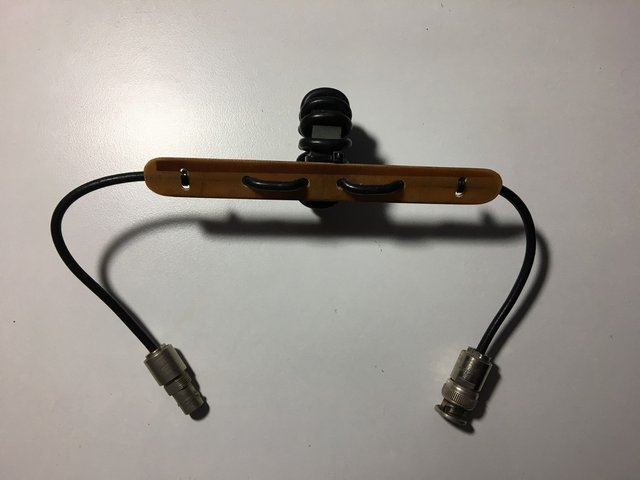

Вот фото симметрирующих устройств.

Комментарий к файлу: на ферритовом стержне.
на феррит. стерж..jpg [ 141.82 Кб | Просмотров: 33897 ]
на феррит. стерж.jpg [ 122.32 Кб | Просмотров: 33900 ]

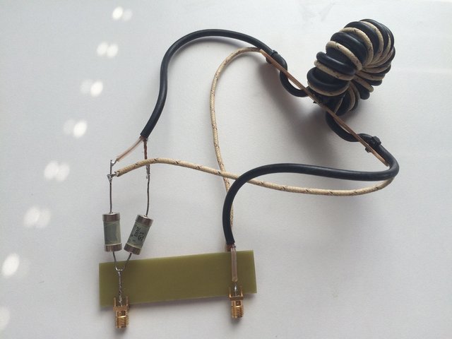

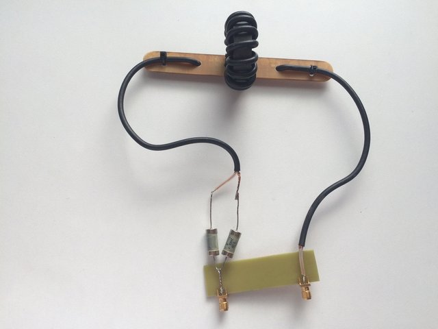

Еще пара фото, приспособления для измерения коэффициента асимметрии. Два резистора по 24.9 Ома со средней точкой, куда и подключался анализатор.
IMG_4364.jpg [ 168.03 Кб | Просмотров: 33896 ]
IMG_4361.jpg [ 201.87 Кб | Просмотров: 33896 ]

Добрый день коллеги!

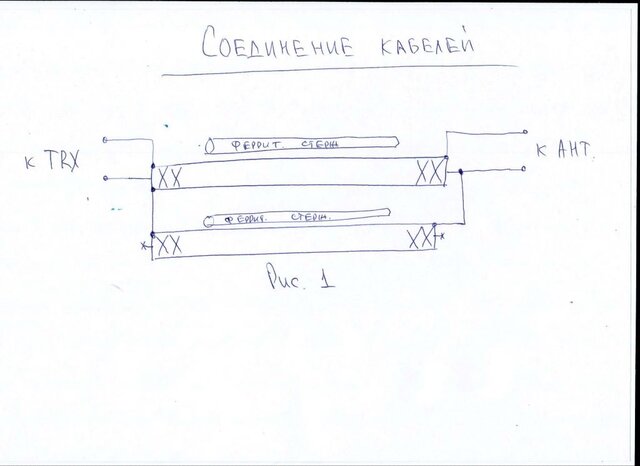

По идее в СУ на стержнях можно заменить каждый стержень кольцом?
И не совсем из рисунка понял как соединяются экраны в СУ на стержнях? И с одной и с другой стороны друг с другом у обоих кабелей?
 Заголовок сообщения: Re: Симметрирующие устройства для антенн своими руками
СообщениеДобавлено: Ср 07 июн 2023 09:18
Сообщений: 1163
Да. ферритовые стержни можно заменить ферритовыми кольцами, а если кольцо большого диаметра, то можно обмотки намотать на половинках одного и того же кольца.
Изображение Maxim
СообщениеДобавлено: Ср 07 июн 2023 13:09
Сообщений: 1163
Вот так, как на рис., у антенны оплетка компенсирующей обмотки соединяется с центральной жилой, а у трансивера оплетка соединяется с оплеткой. Центральная жила этого кабеля ни куда не подключается или закорачивается на свою же оплетку.

Анатолий Анатольевич, можно ли эти замеры сделать на NanoVNA (на днях приобрел H4, учусь пользоваться)? Если да, то расскажите как это делается.
Направление намотки кабеля на стержни имеет значение?
С уважением, Николай.
СообщениеДобавлено: Пт 12 янв 2024 16:13
Сообщений: 1163
Если обмотки трансформатора намотаны на разных сердечниках, то разницы нет в какую сторону наматывать. Да, НаноВНА можно измерить коэффициент асимметрии, для этого на приборе выставляете режим для измерения передаточной характеристики, в приборе она LOGMAG обозначается, ну естественно прибор нужно будет откалибровать. Затем берете два резистора по 25 Ом, лучше если есть ВЧ резисторы С2-10 по 24.9 Ом, ну если нет то можно и по 24 Ома. Соединяете их последовательно и в эту точку подключаете вход прибора, свободные концы резисторов подключаете к симметрирующему устройству, с другой стороны симм. устр. подключаете выход прибора и проводите измерения в требуемой полосе частот.

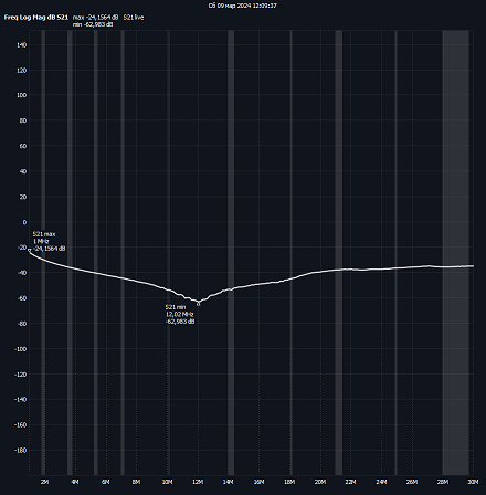

СообщениеДобавлено: Вс 10 мар 2024 12:24

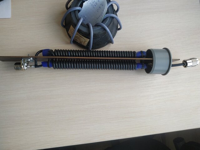

Сообщений: 291
Получилось вот так (ниже лежит СУ на двух стержнях)
Сим.устройство.png [ 47.62 Кб | Просмотров: 8213 ]
1710004007473.jpg [ 748.59 Кб | Просмотров: 8213 ]
