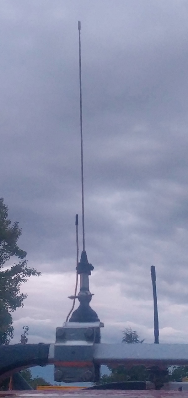

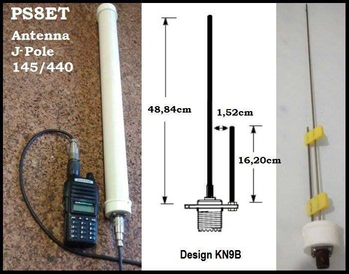

Установил на рейлинг автомобиля четвертушку 49 см фирмы Optim модель MG-300 (она заявлена по параметрам как двухдиапазонная, но отсутствие катушек и длинна 49 см, как бы намекает, что на 435 она работать не будет) так и вышло. На 145 мГц резонанс есть. На 70 см не работает! Стал я искать варианты её доработать, и наткнулся на радиолюбителя из Бразилии, Jose PS8ET, весьма известного такого радиолюбителя в кругах Лунников и любителей SAT связи. Он повторил антенну, авторства KN9B которая называется Mini J Pole, от обычной Джейки она немного отличается способом подключения. Я попробовал её сделать, просто параллельно основному вертикальному штырю разместил дополнительный длинной 16 см. прикрутил его к болту крепления рейлинга. И удивительно заработало! Резонанс появился на 435. Настраивал изменением длинны короткого штыря и его расположением возле основного. Попугай из Сестрорецка на 430 мгц теперь открываю из Колпино а разговоры портативок из колпинских "Крестов" наоборот слышу в центре города с земли...Фото моей конструкции сделаю чуть позже...

Эта антенна на 145 МГц работает как 0.25лямбда, а на 435 МГц как 0.75лямбда и если ее настроить хорошо на 145 МГц, то на 435 МГц она становится сильно короткой. Лучше настраивать с 435 МГц - длина должна быть 51-52 см, а на 145 МГц уже как получится, но все равно будет неплохо. У меня была похожая, только "китайская", я тоже с дуру настроил сначала на 145 МГц, потом смотрю на 435 МГц, а там "дрова". При настройке нужно и вашим и нашим.

спасибо за комментарий.
Учту. Если буду дорабатывать. Пока все устраивает. Два хороших резонанса.
