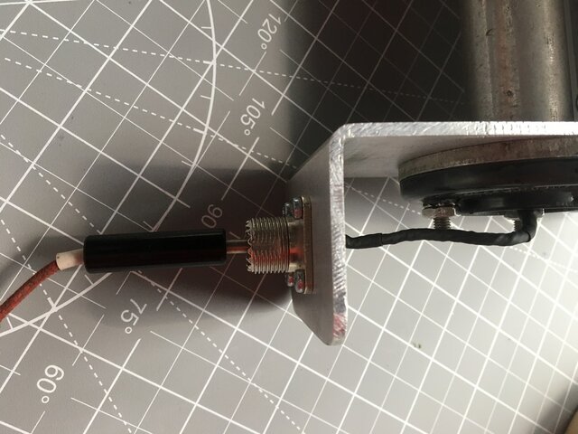

Бывают разъемы SO-239, где диэлектрик не температура-стойкий и при перегреве начинает плавиться, так вот что-бы уменьшить нагрев сердечника разъема предлагаю вставлять в центральный контакт, обыкновенный советский штекер с небольшим куском провода, для отвода лишнего тепла. На фото момент пайки разъема для антенны.

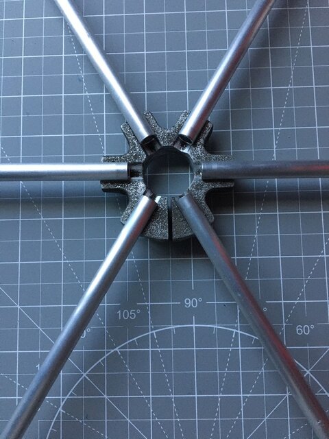

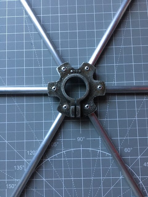

У антенны BTV-4(5), очень часто обламываются элементы емкостной нагрузки. Происходит это из-за того, что в трубках просверлено сквозное отверстие под винт, а для удобства крепления в одной стенке, отверстие рассверлено до диаметра шляпки винта, это все уменьшает тело трубки и остаются небольшие ее части для жесткости, но этого оказывается мало и элементы в этих местах ломаются. Предлагаю крепить емкостные элементы вытяжными заклепками, это значительно увеличивает прочность крепления. На фото вариант крепления.

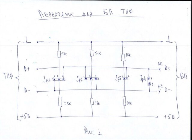

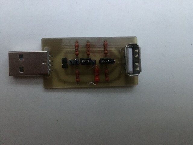

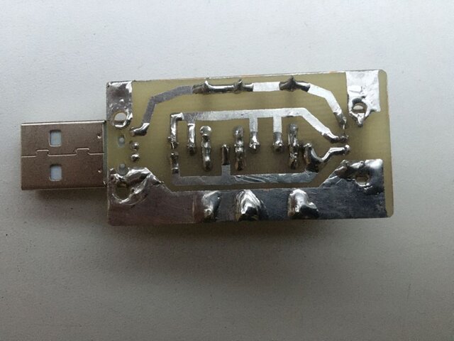

Бывает подключишь на зарядку телефон (ТЛФ), а он больше тока в 500 мА "не берет", хотя может. Причиной как правило является наличие того или иного напряжения на проводах передачи данных D+ и D-. Вот схема простого переходника позволяющего устранить это. На схеме имеется ряд делителей напряжения и перемычек, комбинацией которых можно задать разные напряжения на D+ и D-, наличие напряжений на этих выводах сигнализирует телефону, что он подключен к зарядному устройству (ЗУ), а не к ПЭВМ и ТЛФ может затребовать от ЗУ повышенного тока.
Самый популярный вариант это замыкание JP4 - такое соединение имеют большинство ЗУ. При замыкании JP3 и JP4 - это как правило Самсунги. При замыкании JP1 и JP2 - контакты 1-2 - это как правило айфоны и некоторые модели китайских ТЛФ. Вообщем комбинируя эти перемычки можно задать нужный режим зарядки ТЛФ.

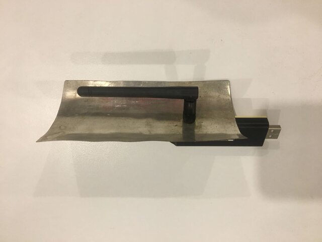

 Заголовок сообщения: Re: Радиолюбительские лайфхаки
СообщениеДобавлено: Вс 15 сен 2024 21:11
Сообщений: 1163

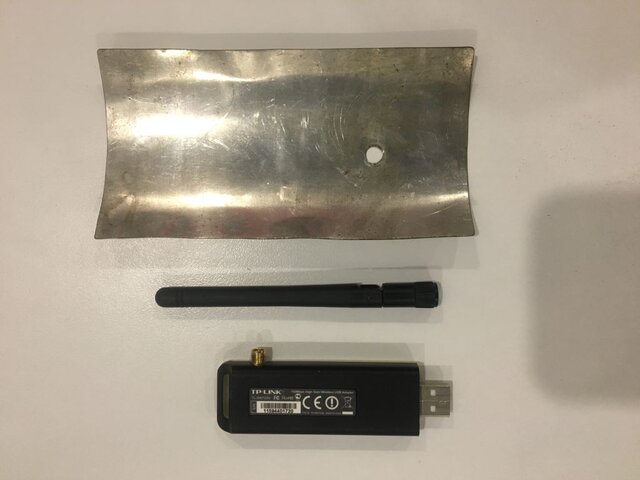

Для увеличения громкости сигнала Wi-Fi свистка, можно к нему приладить рефлектор. На фото вариант рефлектора из жести от консервной банки.

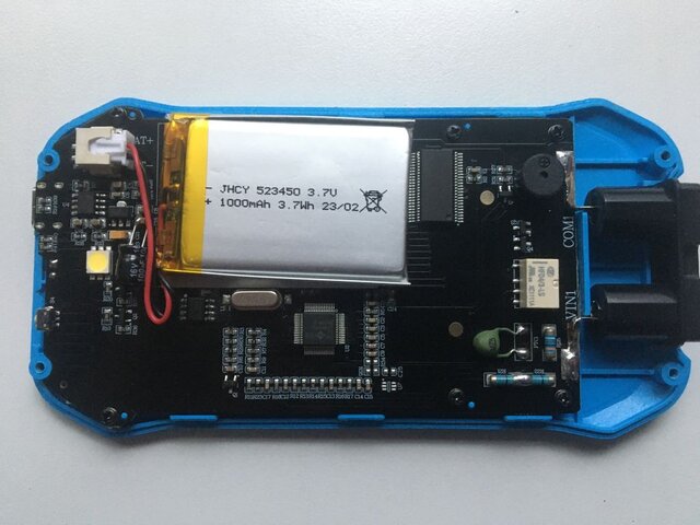

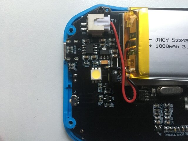

Есть такой мультиметр FNIRSI S1, так вот при включении на экране появляются загогулины, вместо символов и знаков. Неисправность (глюк) лечится отключением АКБ и обязательно замыканием ножек электролита. Если просто отключить АКБ, то не помогает. На фото виден конденсатор. На некоторых моделях этого электролита нет. У меня два таких мультиметра, так вот на одном есть, а на другом нет, это видимо "желтолицые", что-то мудрили. Если электролита нет, то замыкаем керамический конденсатор, к которому он подключен.

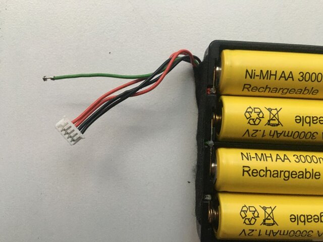

В комплекте с трансивером FT-817, есть отсек для батареек, но если в него установить аккумуляторы, то заряжать их от трансивера не получится. Для того, что бы стало возможным их заряжать нужно отключить зеленый провод или лучше этот провод аккуратно вытащить, немного приподняв пластмассовую защелку. На фото этот момент.

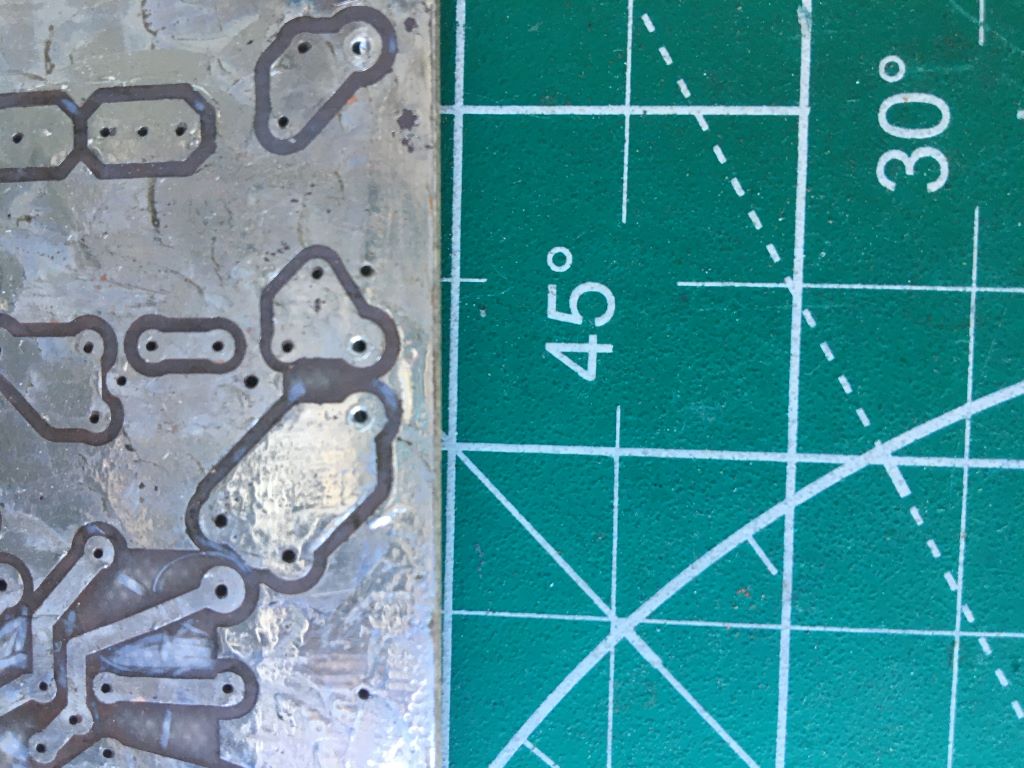

Я, как и многие травлю печатные платы перекисью водорода 3 процента, но в последнее время цена на нее выросла, но поискав в интернете ей замену, нашел перекись водорода 6 процентов и гораздо дешевле: 2 литра -180 руб. при этом время травления уменьшилось значительно. небольшая плата вытравилась меньше чем за минуту, реакция происходит очень бурно, особенно если раствор подогреть (типа горячая ванна). Пропорции лимонной кислоты и соли точно такие же как и для 3 -х процентной (на глаз).
