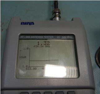

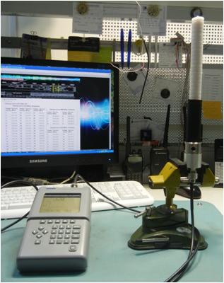

Возможно ли использование фидера RF 7/8 для изготовления стационарной антенны , столь популярного сегодня LPD/PMR диапазона ?
После проведения работ и измерения можно смело ответить - не только можно, но и нужно! Достоинство такой антенны - линейная характеристика КСВ во всей ширине полосы частот.

Понятно, что делается по пути простоты.
Но почему в таких конструкциях не делают четвертьволновый стакан вниз на оплетку?
хотя это уже вопрос в раздел "антенн".
 Заголовок сообщения: Re: Самодельная антенна из RF кабеля 7/8
СообщениеДобавлено: Вт 15 апр 2014 14:54
То, что, закрыто термоусадкой, должен быть стакан. И тогда не всё понятно,
0,5 лямбды и стакан?

дело в том, что эта антенна изготовлена из диковинных материалов, самоделка-самоделкой, а поди и достань кусок такого кабеля да ещё и с разъемом для него. проще поехать и купить готовою. но для ознакомления сойдет статейка.

разъема то не жалко было на такую ерунду :)?из кабеля правельней сделать фильтр обьемный ,а саму антеннку из проволочек - герметизировать проще :))

Бывают попадаются кусочки.
В своё время я работал на кусок такого кабеля.
Только конструкция была по принципу короткозамкнутого стакана.
Она до сих пор работает как мониторинговая антенна.

Кому действительно необходима коллинеарная антенна на 70 см. диапазон,превосходящая по характеристикам все,знакомые мне ,аналогичные(покупные)коллинеарные антенны,обращайтесь ко мне.Чертежи и описание+мои рекомендации по изготовлению предоставлю. (не всем-по причине плохого характера). Подарил её Игорю Константиновичу. Изготавливается из хорошего коакс. кабеля.В моем варианте-13 отрезков. Константин(RA1AKP) дал прибавку 2 балла,в сравнении с DIAMOND X-50.Перебор,конечно,но...
