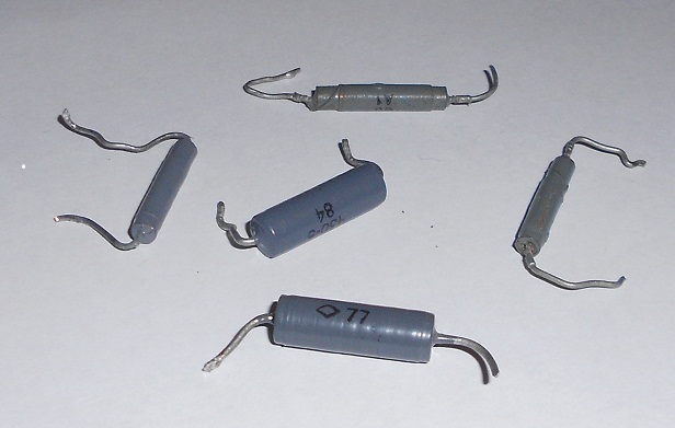

Подскажите, пожалуйста,каковы параметры катодного дросселя Др4?Как он должен быть выполнен?
Спасибо.
R1WBH
 Заголовок сообщения: Re: UW3DI-2
СообщениеДобавлено: Ср 01 апр 2015 16:54
Это не катодный ДР.
Он стоит в сеточной цепи. Через него подается запирающее отрицательное напряжение на первую лампу в режиме передачи.
Возьмите дроссель любой, например из подобных, что на картинке ниже показываю на фото и по ссылке посмотрите сами:
http://www.eandc.ru/catalog/detail.php?ID=5996
Индуктивность подойдет, начиная от 100мкГ и больше ... до 500.
Или совсем просто, на резисторе МЛТ- 0,25 номинал любой - 1 килоом и выше намотайте внавал дроссель сами.
Витков этак 100-150 проводом ПЭЛ 0,1-0,15.
Получите тоже самое.

R1CN, прошу прощения,виноват!Конечно же через него подается запорное напряжение.
Я открыл материал по UW3DI-1 и вычитал,что там ставится нормализованный дроссель Д-0,1 индуктивностью 80 мкГн.Поступлю аналогично.
Спасибо!
