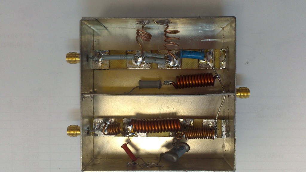

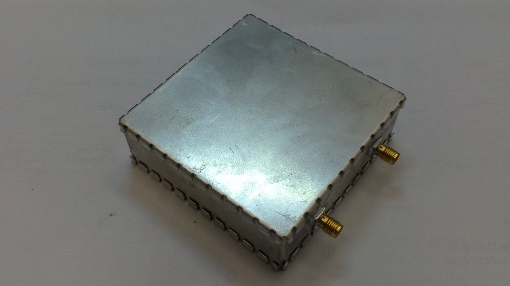

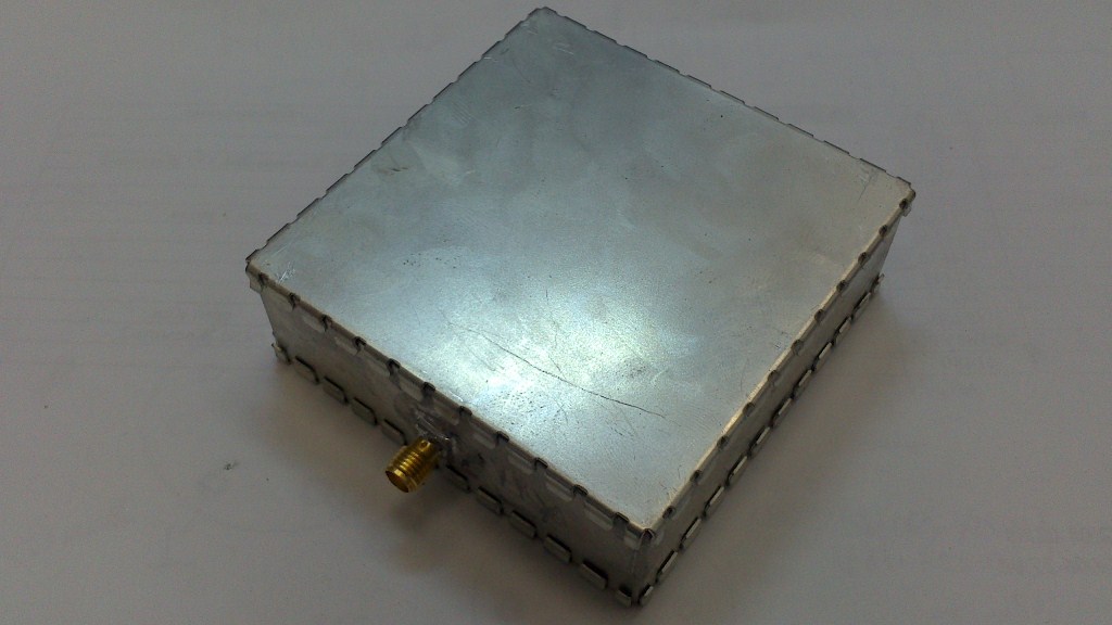

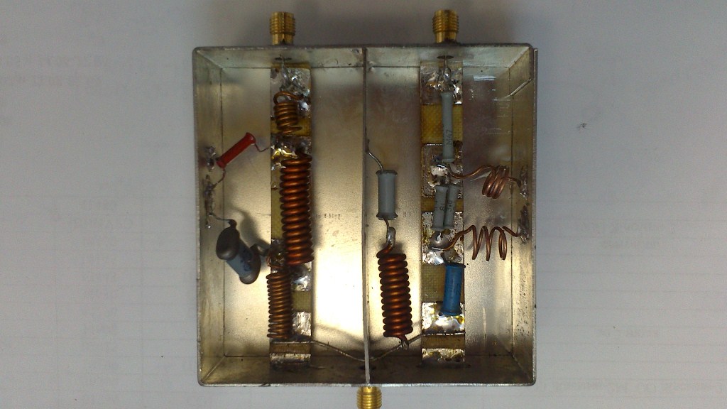

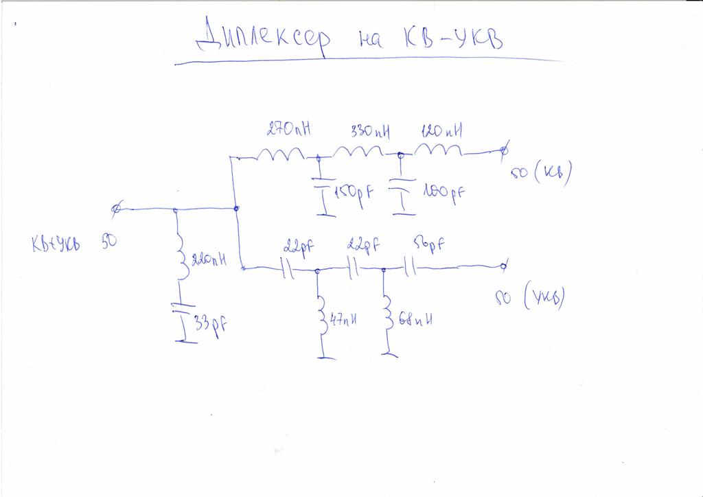

Схема не сложного диплексера для подключения кв и укв антенн к одному выходу трансивера. На фото видна и понятна конструкция.

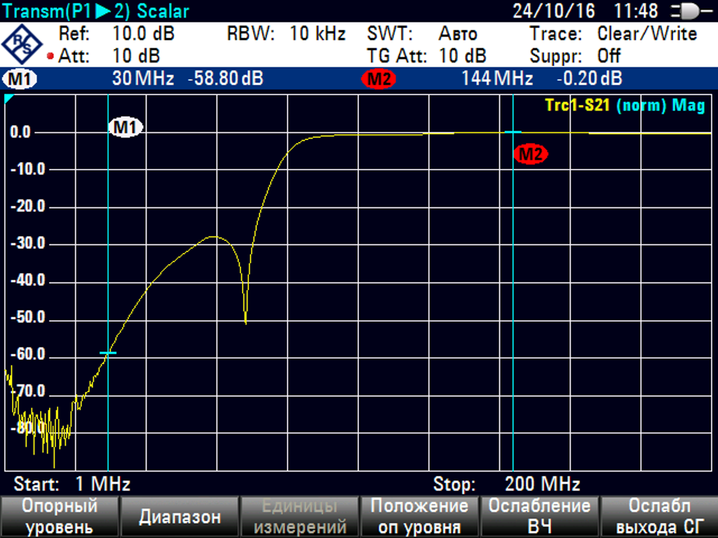

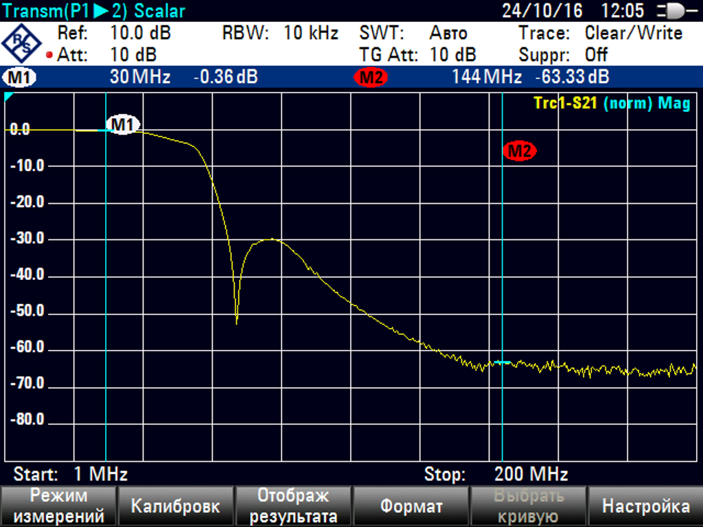

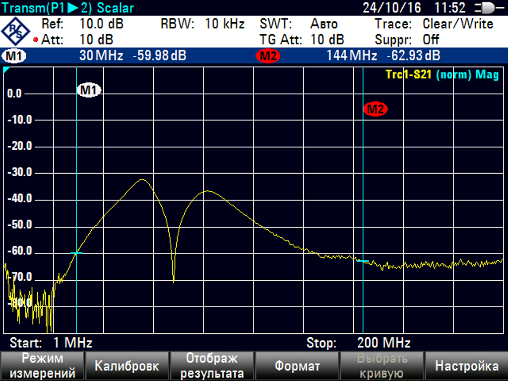

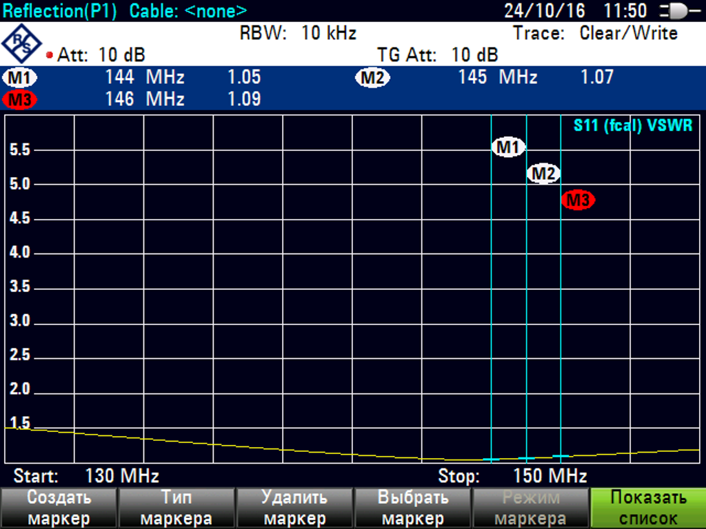

СообщениеДобавлено: Пн 24 окт 2016 13:45

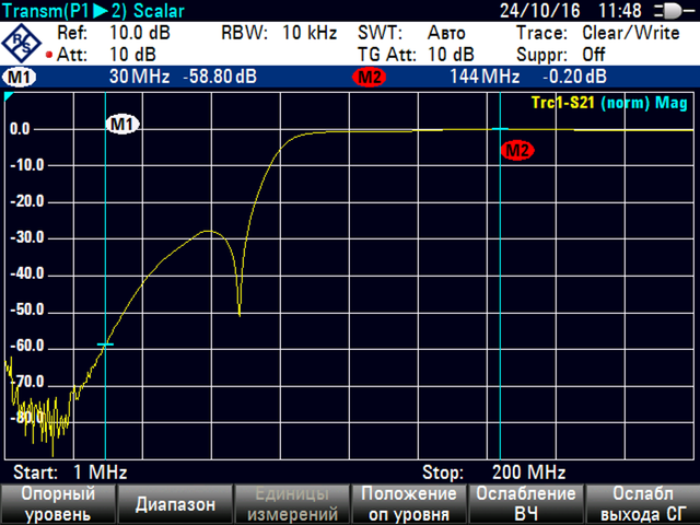

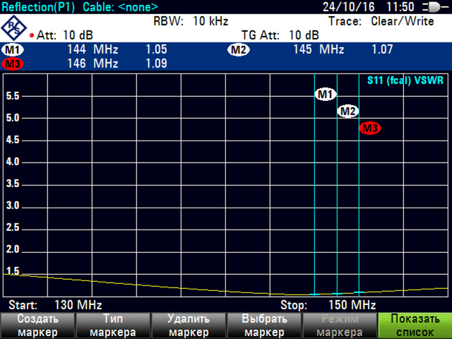

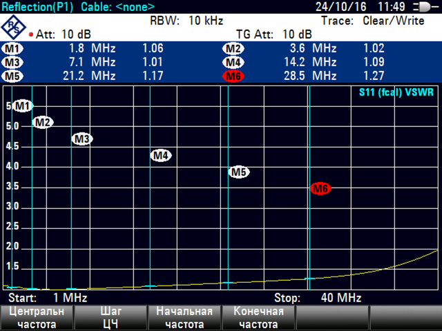

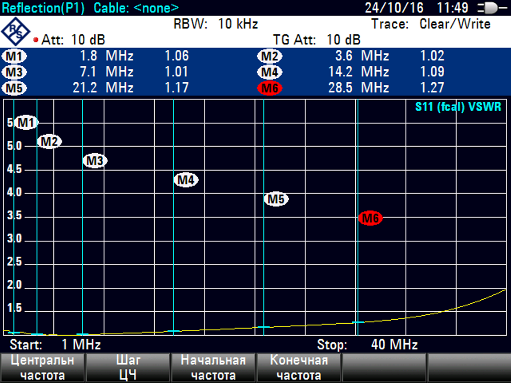

Ниже несколько фото с характеристиками. Видно, что развязка между антеннами -60 дБ, КСВ около 1, коэффициент передачи на КВ -0.36 дБ, на УКВ -0.2 дБ.
Комментарий к файлу: Характеристика на КВ
Measurement0158.png [ 242.68 Кб | Просмотров: 25139 ]
Комментарий к файлу: Развязка между антеннами -60 дБ
Measurement0157.png [ 248.92 Кб | Просмотров: 25139 ]
Комментарий к файлу: КСВ на УКВ
Measurement0156.png [ 216.67 Кб | Просмотров: 25139 ]
Комментарий к файлу: КСВ на КВ
Measurement0155.png [ 231.56 Кб | Просмотров: 25139 ]
Комментарий к файлу: Характеристика на УКВ
Measurement0154.png [ 244.44 Кб | Просмотров: 25139 ]
 Заголовок сообщения: Re: Диплексер КВ-УКВ своими руками
СообщениеДобавлено: Пн 24 окт 2016 17:40
Диплексер можно использовать и как дуплексер, в обратную сторону, т.е например на КВ вход приемник КВ диапазона, а на УКВ вход трансивер УКВ диапазона или наоборот. Так же диплексер можно использовать только на КВ диапазон, нагрузив УКВ выход 50 омной нагрузкой, получится антенный фильтр с рассеиванием энергии гармоник.
