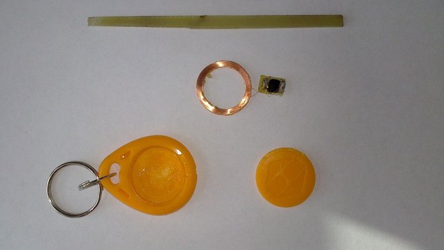

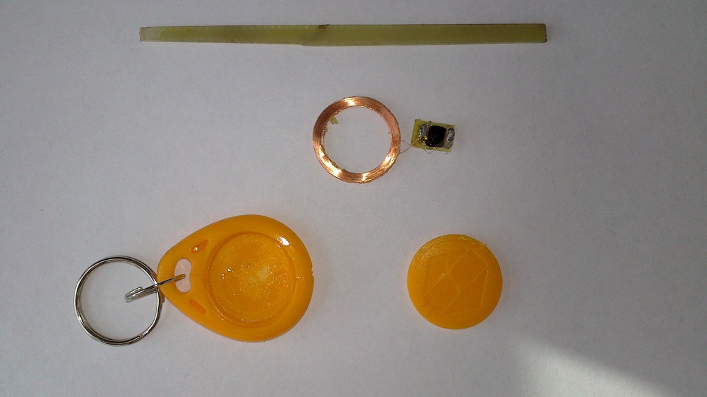

Очень просто к телефону приладить домофонный ключ и тем самым уменьшить предметов на связке с ключами и другими мелкими предметами. Процедура слияния двух этих приборов очень проста. Берется домофонный ключ, в моем случае EM-MARIN на 125 кГц, и аккуратно, острым предметом открывается крышка, потом строительным феном прогревается катушка и микросхема и пока клей жидкий извлекается содержимое из корпуса. Для извлечения желательно использовать текстолитовую или деревянную полочку, что бы не повредить эмаль провода. За тем эта катушка и микросхема размещается на внутренней стороне задней крышки телефона. Так же можно извлечь содержимое прямоугольных карточек на 125 кГц, но их нужно на 40-50 минут опустить в ацетон, а потом когда пластик размякнет, извлечь содержимое, ну и приклеить куда необходимо, не обязательно на телефон. Таким образом можно вставить катушку и микросхему в любой корпус. Можно несколько ключей вмонтировать, в тот же ТЛФ или еще куда. Например в верхнюю часть ТЛФ ключ от дома, в нижнюю часть от гаража и т.п. На фото разобранный ключ на 125 кГц.
домофон ключ.jpg [ 91.49 Кб | Просмотров: 17152 ]

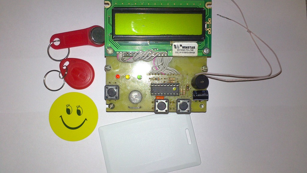

Все эти домофонные ключи "пошиваю" самодельным дубликатором домофонных ключей (схема с сайта казус.ру). На фото сам дубликатор и разновидности домофонных ключей (болванки).
домофонные ключи.jpg [ 133.49 Кб | Просмотров: 16751 ]
