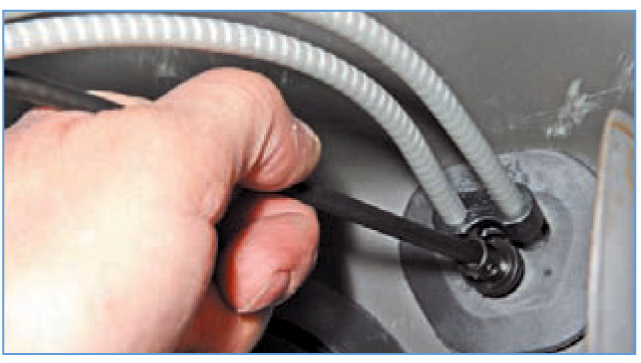

RA1AHQ Если Лада- для протяжки провода в салон советую обратить внимание на резиновую манжету трубок гидрокорректора в моторном щите. Диаметр примерно 40мм, там хоть любой провод пропускай. А предохранитель прямо у АКБ поставить можно.

В районе тросика для замка капота резиновая заглушка для него и тросов механического корректора фар. Остаётся разве что прокалывать резиновую заглушку рядом с тросами.
заглушка.jpg [ 21.62 Кб | Просмотров: 18164 ]
