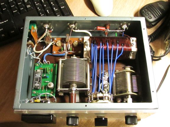

Поделюсь с коллегами своим творчеством. Собственно, в названии темы все сказано :)
Antenna Tuner.jpg [ 47.71 Кб | Просмотров: 27886 ]
73, Влад RM1F

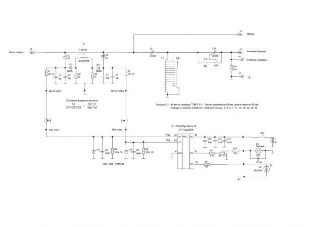

Тюнер собран по стандартной Т-образной схеме. Рефлектометр также по стандартной схеме. Измеритель КСВ реализован на Arduino-совместимой плате RobotDyn Nano v3, напряжения падающей и отраженной волн подаются на входы встроенного АЦП, и программным способом вычисляется значение КСВ. Значение КСВ индицируется стрелочным прибором, шкала которого проградуирована непосредственно в значениях КСВ. Автоматический цифровой вычислитель позволяет добиться того, что индицируемое значение КСВ стабильно в диапазоне мощностей от 10 Вт до примерно 300 Вт.
IMG_0665.jpg [ 72.36 Кб | Просмотров: 27880 ]
73, Влад RM1F

Как ведет себя МК, при большом КСВ и мощности 100 Вт?
 Заголовок сообщения: Re: Согласующее устройство с автоматическим КСВ-метром
СообщениеДобавлено: Вт 05 мар 2019 10:13
Сообщений: 238
Откуда: KO59FW
Прекрасно ведет себя даже при 300 Вт и КСВ (СУ не настроено) порядка 8...10. Даже в этом случае наводок не отмечаю.
Хотя более правильным мне представляется следующий подход: сначала при сравнительно небольшой мощности (порядка 30-40 Вт) добиться хорошего согласования с антенной, чтобы КСВ был где-нибудь 1,1 ... 1,5, затем увеличить мощность и при необходимости подстроить СУ. Хотя пока такой необходимости не возникало, настройка СУ при мощности 30-40 Вт и 300 Вт совпадает.
Раньше была другая проблема: я использовал несколько другую схемотехнику рефлектометра - вот там да, при большой мощности и солидном КСВ иногда "выгорали" элементы рефлектометра. (Был другой делитель и диоды 1Д507 - вот они и выгорали... всего 30 В обратного напряжения. :( ) Ну да сам рефлектометр первоначально был рассчитан на меньшую мощность, 20-30 Вт. Сейчас я его пересчитал и перебрал.
(Ну и ежели модераторы читают эту ветку, вопрос: как спрятать под кат код скетча?)
73, Влад RM1F

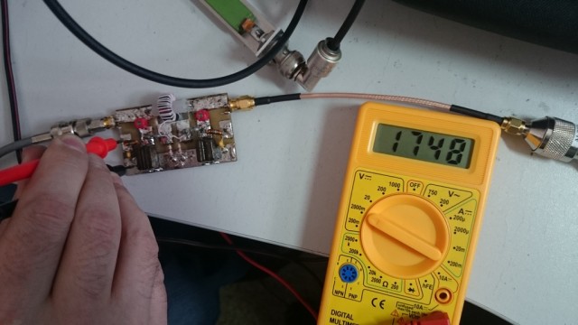

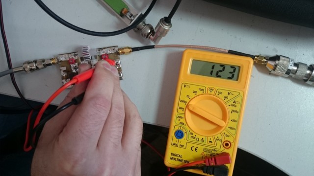

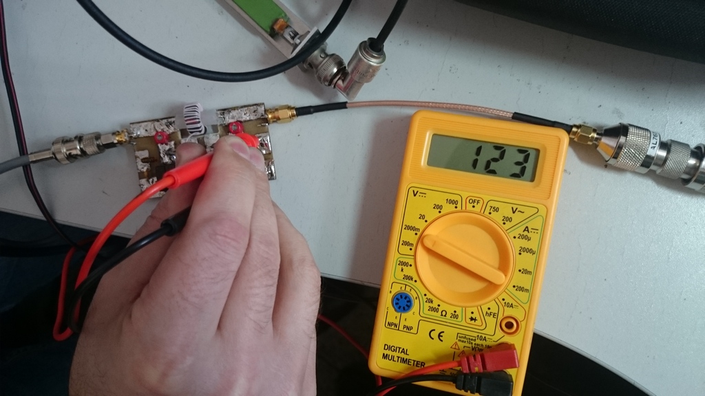

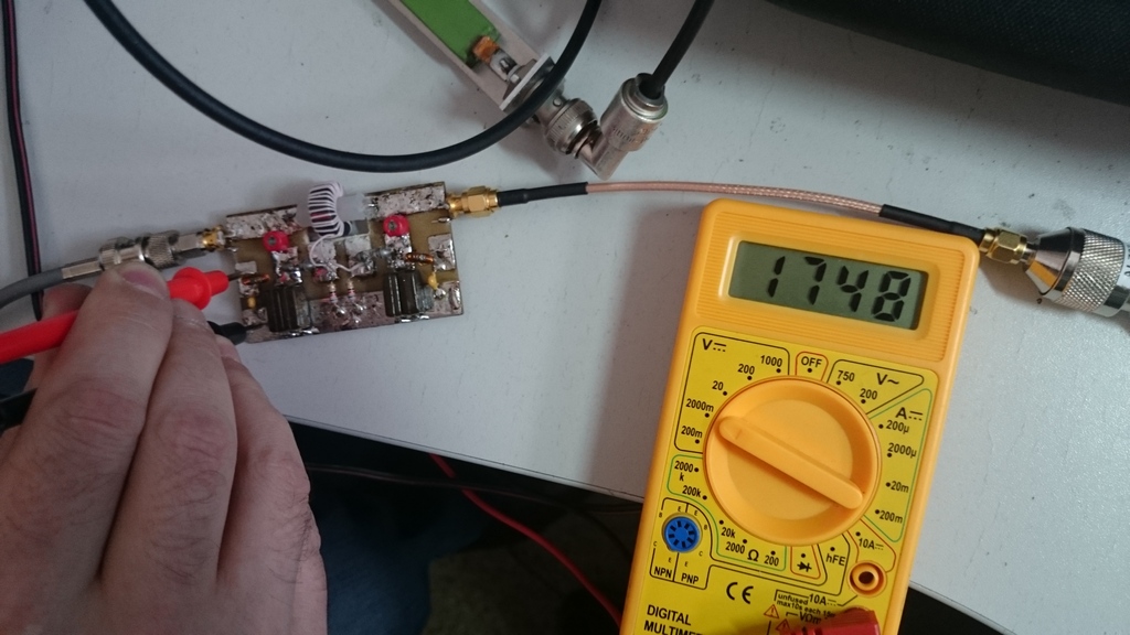

А кто нибудь применял КСВ метры отсюда - https://www.rv3yf.com/shop-8 ??
СообщениеДобавлено: Вт 19 мар 2019 17:21
Сообщений: 238
Откуда: KO59FW
Ну, выглядит оно на фото вполне прилично. Если все сделано по фен-шую, то не думаю, что с КСВ-метрами от RV3YF будут какие-нибудь проблемы.
Вообще же КСВ-метр по моему скромному мнению не шибко сложная штука, отнюдь не рокет сайенс :) Самый "хитрый" узел - это первичный датчик, рефлектометр. Если он дает правильные показания падающей и отраженной волн, то посчитать КСВ - это уже детская забава. А вот если он врет - то никакими ухищрениями уже не поможешь.
Я сначала изготовил рефлектометр точно "по расчету". Ну, думаю, если что - подстроечниками "слабину" выберу. Ан нет! Пришлось подбирать дополнительные конденсаторы в нижних плечах (на схеме по 56 пФ). Вот после этого рефлектометр сбалансировался на удивление хорошо и в широком диапазоне - проверял от 3,5 до 28 МГц.
Балансировал, кстати, по настоящему олдскульному советскому еще стрелочному прибору ТЛ-4М, потому что на китайский тестер 830 пошли наводки (даже при небольшой мощности), и он показывал все, что угодно, вплоть до температуры на Марсе, но только не величину отраженной волны :)
73, Влад RM1F
СообщениеДобавлено: Вт 19 мар 2019 22:01
RM1F писал(а):
Я по 830 нормально балансировал, нет ни каких наводок. На фото один из моментов настройки.
DSC_0041.JPG [ 229.89 Кб | Просмотров: 27280 ]
DSC_0040.JPG [ 229.24 Кб | Просмотров: 27280 ]

Я по 830 нормально балансировал, нет никаких наводок.
Вполне допускаю, значит, это у меня звезды так неудачно сошлись :) Но у меня 830-й чуточку другой.... возможно, это и сыграло роль?
73, Влад RM1F

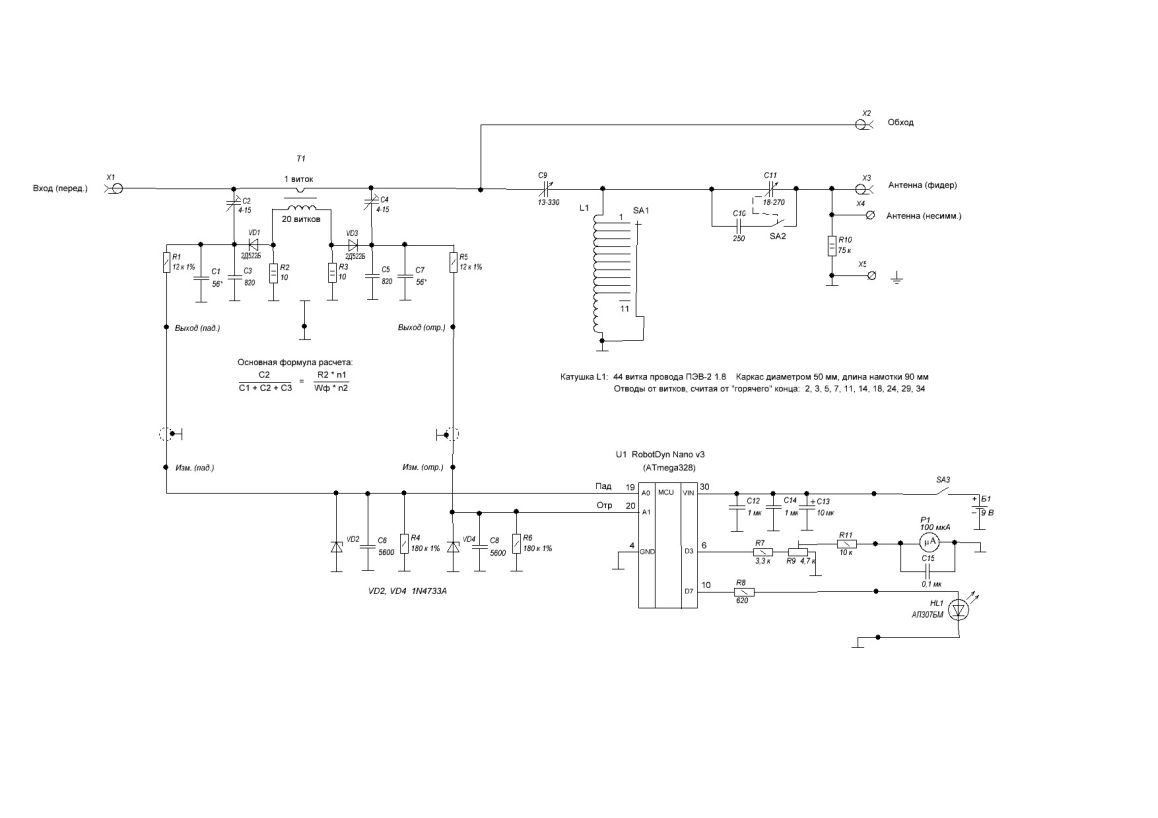

По просьбе одного из (более молодых) коллег небольшое дополнение:
Измеритель индицирует на самом деле соотношение отраженной и падающей волн - Uотр/Uпад, однако это соотношение однозначно определяет КСВ. В соответствии с этим и отградуирована шкала прибора P1.
Шкала.jpg [ 9.41 Кб | Просмотров: 23701 ]
Настройка измерителя проста:
Подайте от вспомогательного источника напряжения (например, "пальчиковой" батарейки или от резистивного делителя) напряжение порядка 1.5-4 В одновременно на оба входа измерителя и вращением движка резистора R9 установите стрелку на конец шкалы (КСВ=бесконечности). Снимите напряжение со входа отраженной волны и убедитесь, что стрелка прибора установилась на начало шкалы (КСВ=1). Все!
73, Влад RM1F

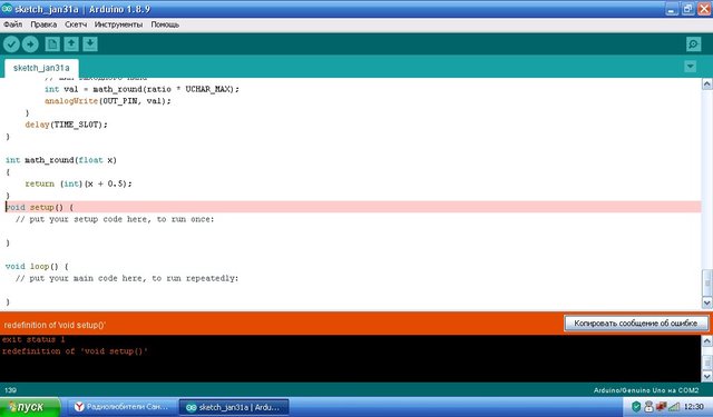

Не удается с компилировать, программа выдает это.
скрин.jpg [ 83.18 Кб | Просмотров: 21673 ]
СообщениеДобавлено: Вс 31 янв 2021 22:29
Сообщений: 220
Откуда: KO59ar Красное Село
Скопировал текст, все скомпилировалось. Вы наверно не в пустое окно вставляли и там есть "рыба" компилятора.Надо просто после delay(TIME_SLOT);
все прибить.
