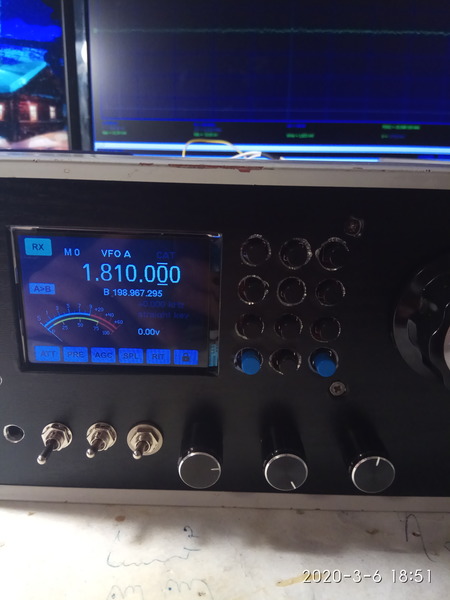

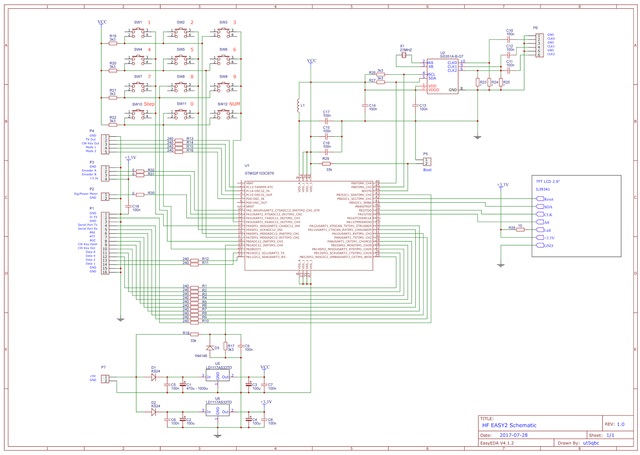

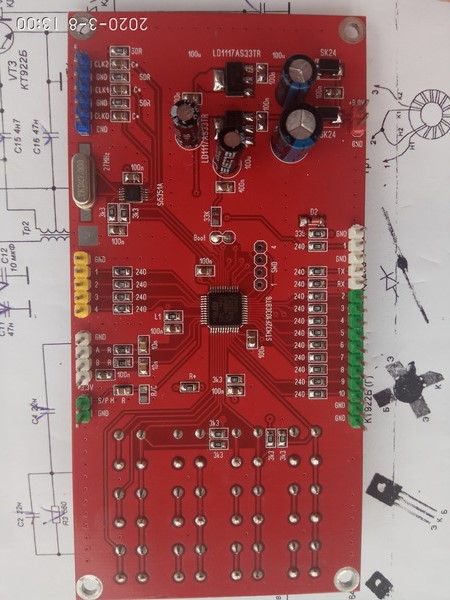

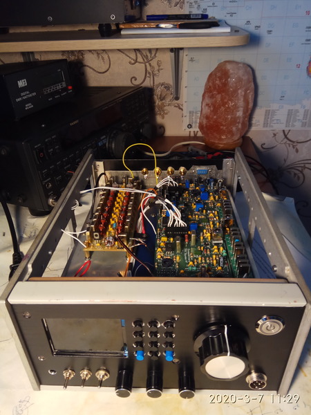

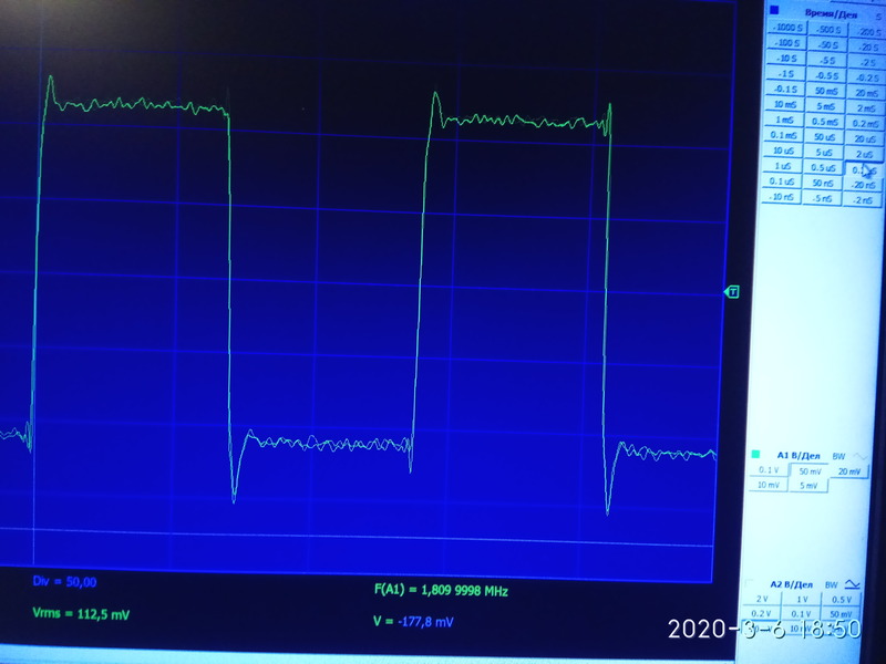

Здравствуйте, в процессе изготовления самоделки "Дружба М" при включении внезапно отказал синтезатор на Si5351. Как будто завис, на дисплее S-метр и вольтметр по нулям, кнопки и энкодер не откликаются. С выхода CLK0 меандр частотой 1810 кГц. SMD компоненты визуально целые, резисторы и диоды прозвонил. Синтезатор паял не я, покупной. Может кто сталкивался с бедой такой. Схема и фото во вложении.

Проверьте, в каком состоянии P5
Работают ли стабилизаторы на 3.3 Вольта
Генерит ли Х1 а так же есть ли шевеление на 4 и 5 U2 после подачи питания
Проверьте состояние, наличие резисторов по кнопкам и сами кнопки (замыкания)
Не залипло ли что по Р5 или отключите его. А так же Р4
Странно, что нормальный ресет не выполнен...

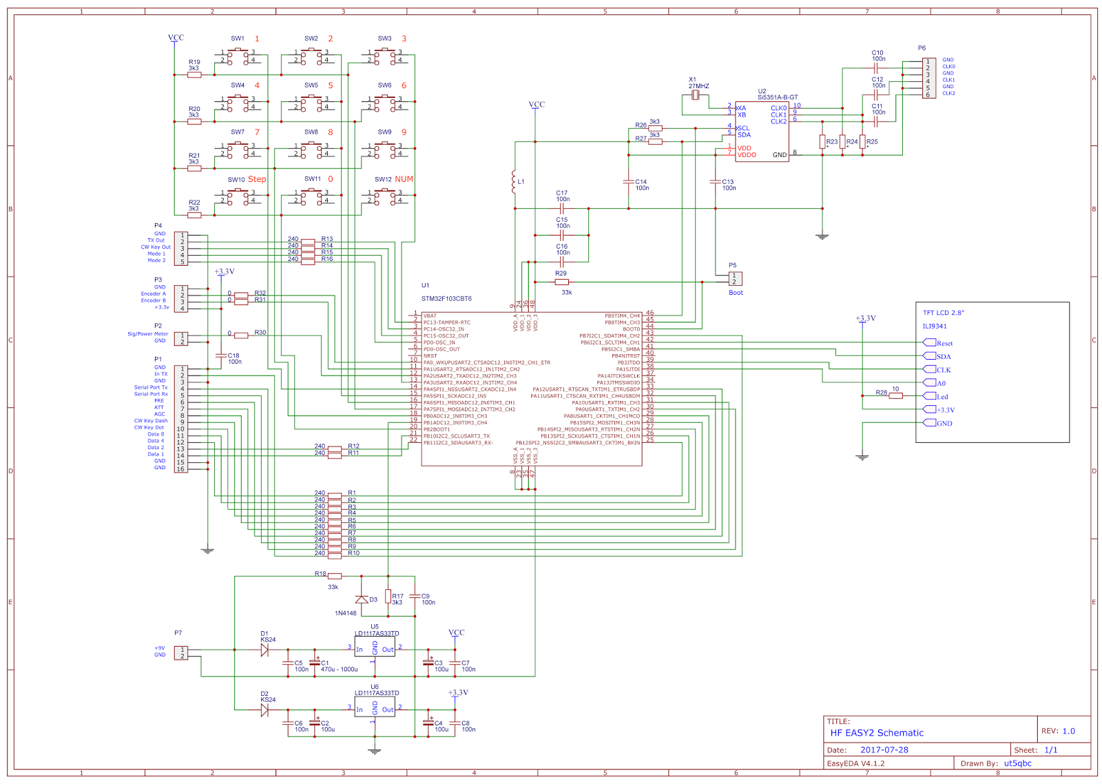

Синтезатор покупался новым, работал верой и правдой) отказ произошел в момент включения. Уже демонтировал из трансивера, "соплей" в виде припоя на плате не обнаружено. Кнопки все прозвонил, залипаний нет. Оба стабилизатора на 3,3В исправны, на 19 ножке U1 питание есть, на 4,5 ножке U2 +3.3В. Р5 как такового разъема нет на плате, вижу только перемычку с надписью "boot".

На 19 ноге вольтметр(если там такой есть), можете после подачи питания коротнуть пинцетом С9 для убедится, что не ресет.
>Генерит ли Х1 а так же есть ли шевеление на 4 и 5 U2 после подачи питания.
Осциллографом.
Так же им можете по дисплею пройтись.
Если шевеления нигде не будет(шины данных, реакция на нажатия кнопок),то не могла ли нигде статика прилететь или типа того что то по Р1-4, Можете тестером сравнить сопротивления относительно корпуса и VCC.
Если какой то из выводов буде заметно выделяться, 90% процессор под замену. В плате защиты никакой не предусмотрено.
Остальное слёт прошивки (что встречается не часто).
Если прошивка (дамп) есть, это упростит.
Кстати, напряжение питания (Р7) в номинале?

Х1 генерит 27 МГц, на 4,5 ножке U2 осциллографом никаких шевелений при подаче питания и нажатий на кнопки нет. Uпит на Р7 в норме, запитал от "Кроны". P1-4 явных пробоев на корпус нет, хотя воздействие статического электричества не исключается. Думаю дело в прошивке или в самом процессоре. Самостоятельно перепрошить, к сожалению, возможности нет.
