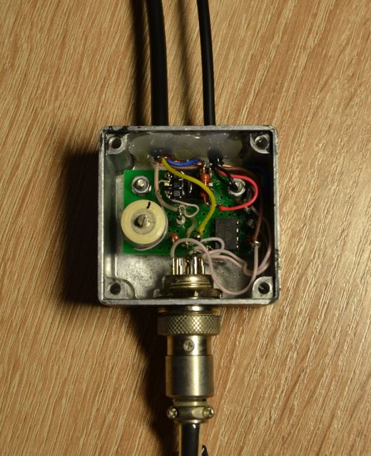

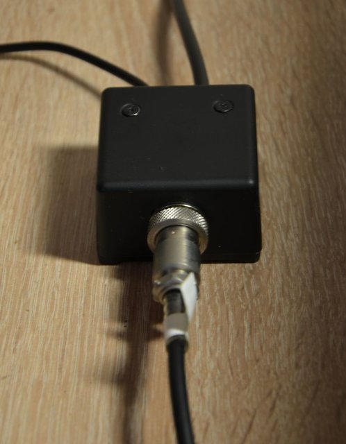

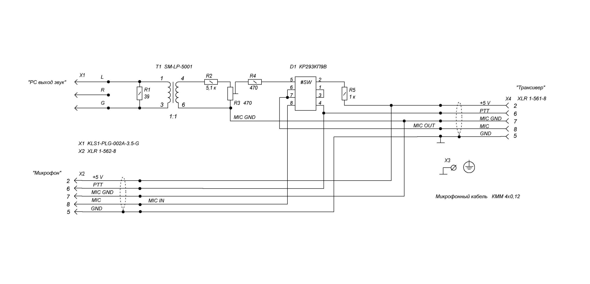

Еще раз поделюсь с коллегами своим творчеством типа "не спеша, за выходные..." :)
Интерфейс для "попугая" aka DVK изготовлен для подачи на микрофонный вход трансивера либо сигнала DVK, либо сигнала микрофона. PTT трансивера управляется компьютером через CAT интерфейс. При нажатии клавиши PTT на микрофоне "попугай" отключается и в эфир идет сигнал с микрофона, таким образом аппаратно реализована логика "оператор с микрофоном всегда главнее любых попугаев".
Регулировка устройства заключается в подборе резистором R3 такого уровня сигнала "попугая", чтобы не возникало перегрузки микрофонного тракта трансивера.

Попытался понять принцип действия.
DVK = Digital Voice Keyer for SSB contests or voice beacon.
На русский неточный перевод "цифровой магнитофон-манипулятор для SSB соревнований или голосового маяка".
"Попугай" = "CQ parrot".
Вариант КР293КП9В (аналог Panasonic AQW614S) - один выход 5,6 нейтрально разомкнут (ПК выход звук)
другой 7,8 замкнут (микрофон закорочен).
rele.png [ 9.41 Кб | Просмотров: 13851 ]
При нажатии клавиши PTT в тангенте в ней "ptt" сажается на землю "ptt gnd".
При этом, 4 нога сажается на землю, и ситуация обратная:
- реле выход "попугая" 5,6 с ПК (компьютера) закорачивает на землю (через гальваническую развязку).
- размыкаются контакты 7,8. Выход микрофона теперь не закорочен.

Только наоборот :) В КР293КП9В контакты 5,6 "нормально замкнутые" - проходное сопротивление 20-30 Ом (измерено!), контакты 7,8 - "нормально разомкнутые". В нейтральном состоянии клавиши PTT сигнал со звукового выхода ПК проходит на микрофонный вход трансивера, микрофон же отключен. При нажатии клавиши PTT линия "PTT" на разъеме X2 сажается на "землю", и ситуация обратная: контакты 5,6 размыкаются, контакты 7,8 замыкаются. ПК принудительно отключается, сигнал микрофона подается на трансивер.
