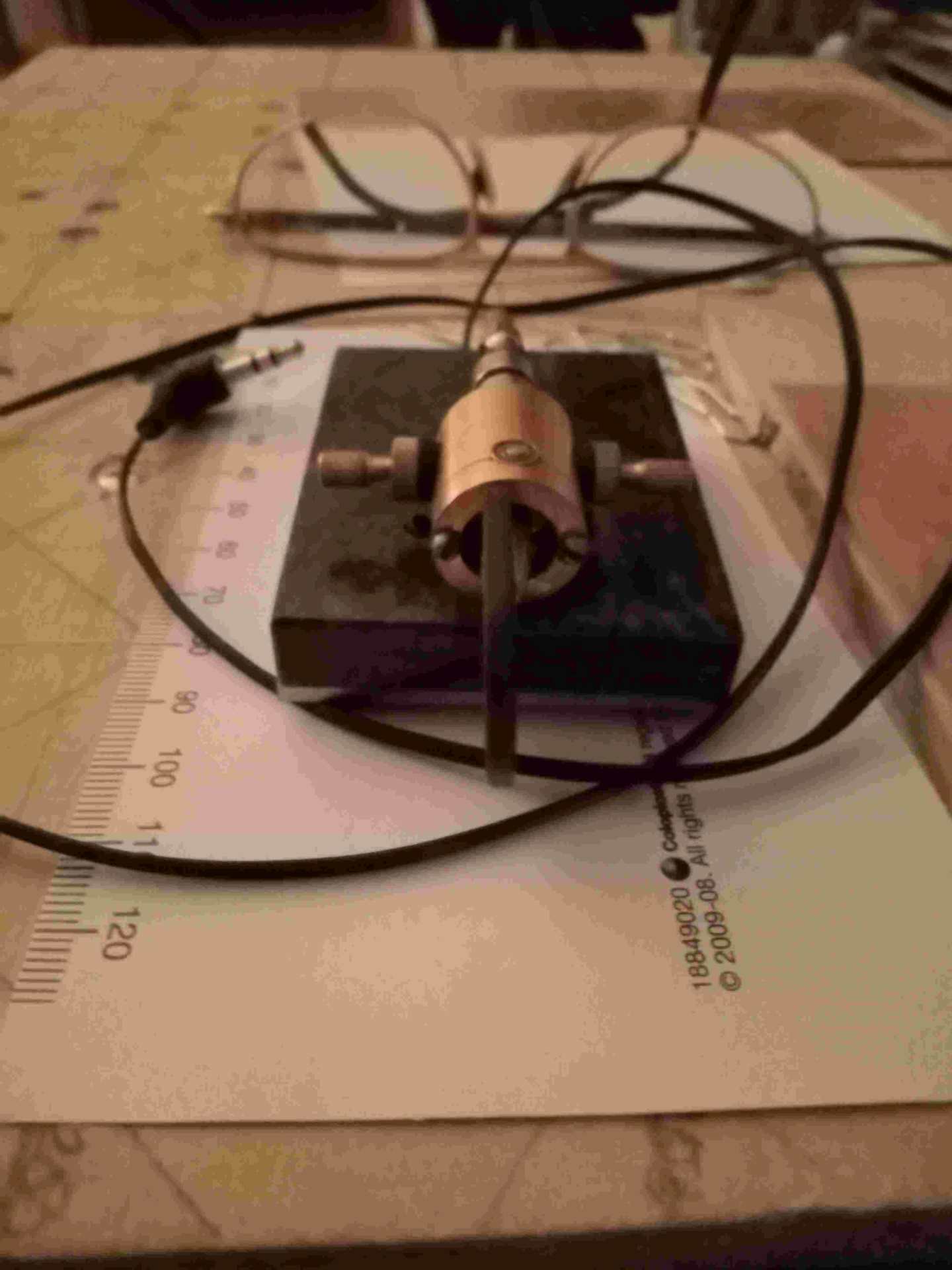

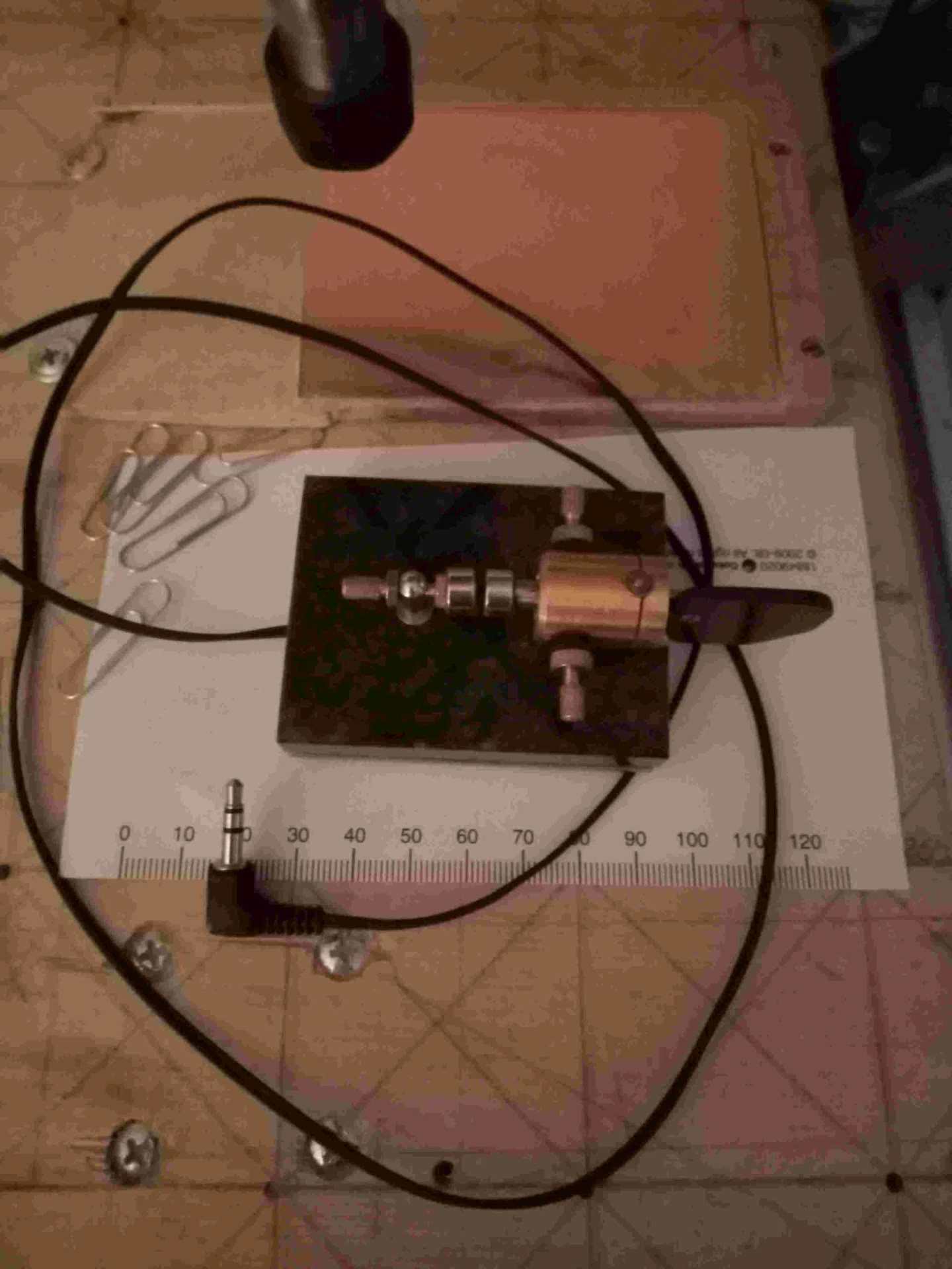

Манипулятор - одно рычажный телеграфный ключ, при изготовлении которого использовались материалы: полированные латунь,нержавейка, природный уральский камень, неодимовые магниты. Регулировка мягкости хода перемещением одного из магнитов, работающих на притяжение. Регулировки амплитуды хода - латунными контактными винтами. Массы платформы из камня с металлическим основанием на четырех резиновых ножках (диаметр 10 мм, высота 2 мм) достаточно, чтобы манипулятор при работе на ключе не "бегал" по столу. Размеры манипулятора (без учета размеров "лопасти") 67х50х30 мм. Стоимость материалов - около 3 т.р., большая часть из которых - стоимость полированной платформы из уральского природного камня.
вид_фронтальный.jpg [ 149.63 Кб | Просмотров: 6078 ]
вид сверху_.jpg [ 148.91 Кб | Просмотров: 6078 ]

И к чему это? Просто для информации?

а к чему все сообщения в этом разделе? вот и я поделился "самоделкой" ...
в планах изготовление аналогичной конструкции двух рычажного манипулятора

Отлично сделано! Ждём двухрычажный.)
