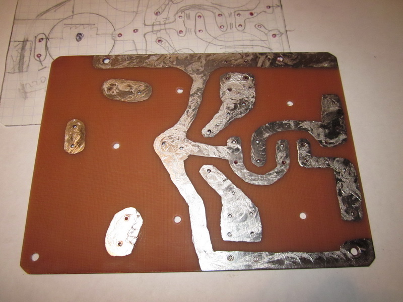

СообщениеДобавлено: Пн 14 апр 2014 21:46

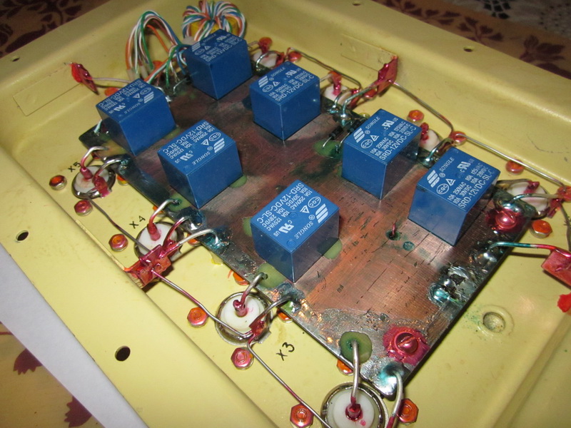

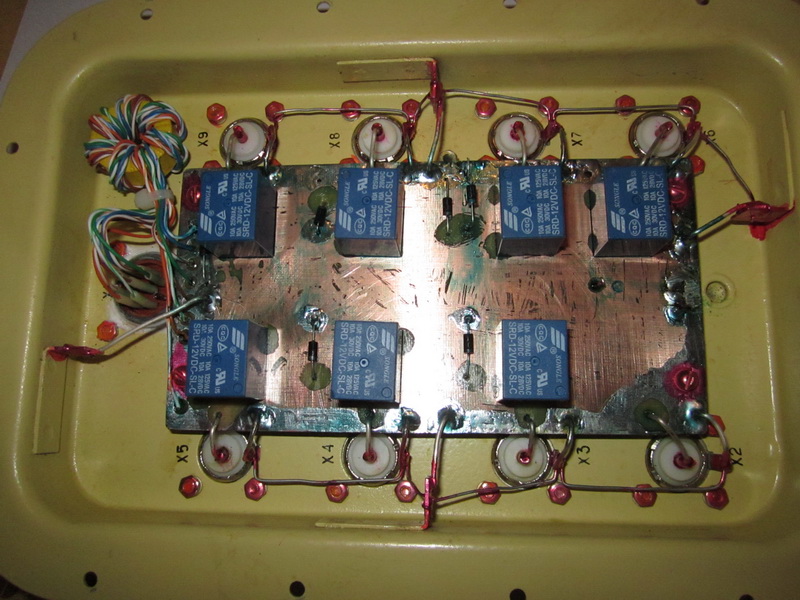

На выходных был собран антенный коммутатор на 7 антенн. КСВ 1.1 на 1.800 - 30.000 МГц. Релюшки 10 амперные. После покрытия цапон лаком печатная плата выглядит ужасно. Собрано в герметичном корпусе от КВ делителя.
IMG_5683_измен.размер.JPG [ 160.83 Кб | Просмотров: 35433 ]
IMG_5682_измен.размер.JPG [ 202.58 Кб | Просмотров: 35433 ]
IMG_5681_измен.размер.JPG [ 198.84 Кб | Просмотров: 35434 ]

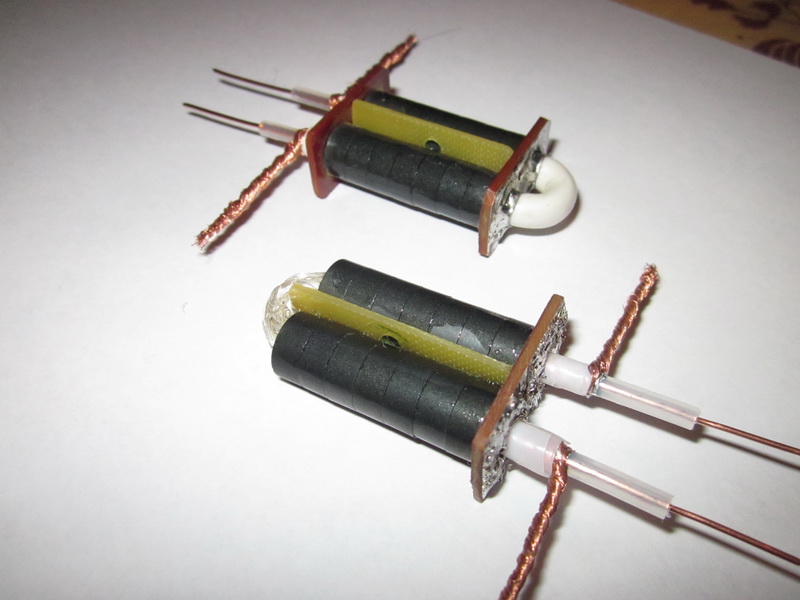

...также были собраны два входных трансформатора для УМ на 2-х ГИ7-Б по схеме Лаповка С.Я. В одном ипользовались две латунные трубки и кабель РК50-2, во втором RG58-CU и посерёбрённая оплётка от советского РК75.

 Заголовок сообщения: Re: Неспеша, за выходные...
СообщениеДобавлено: Вт 15 сен 2015 13:18
Сообщений: 226
Откуда: KP50EI64CC

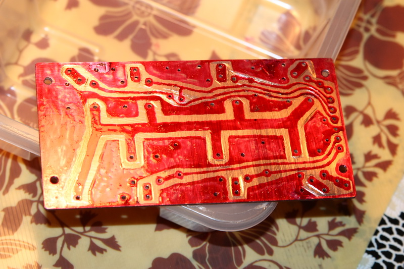

Можно фото (или чертёж) обратной стороны платы коммутатора?
Михаил
СообщениеДобавлено: Ср 16 сен 2015 21:53
Да, фото выставлю позже, добавлю, что экран с платы пришлось убрать, так как КСВ выше 14 мГц возростал больше 1,5. Можно было сделать и без платы, навесным монтажом.
СообщениеДобавлено: Чт 24 сен 2015 10:11
Фото обратной стороны платы до травления.
IMG_0613_измен.размер.JPG [ 193.54 Кб | Просмотров: 33892 ]

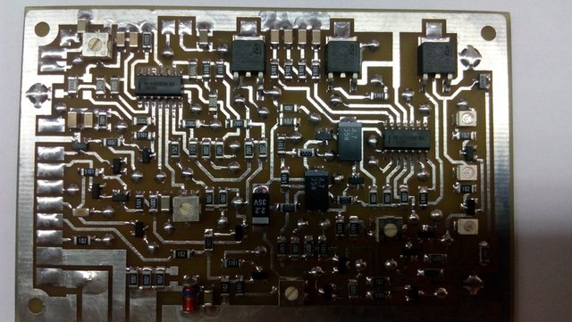

СообщениеДобавлено: Чт 24 сен 2015 11:06

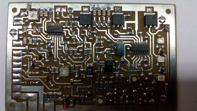

Фууу, какой ужас!
Для домашних подделок рекомендую ЛУТ.
На фото плата сделанная одним хорошим человеком :) , это плата всяких защит для РА.
Комментарий к файлу: ВотЪ пример.
IMG_20150924_100226.jpg [ 178.11 Кб | Просмотров: 33875 ]

Когда хочется быстро - вырезаю подобные несложные вещи экологически чистым ножом. Выглядит по настоящему страшно. Но, главное, работает.
СообщениеДобавлено: Чт 24 сен 2015 13:00
UA1AAP писал(а):
А моя бабушка делает лучше... :lol:
Вот моими руками сделано :wink: ...viewtopic.php?&p=115375#p115375
Ножики, лак, рейсфедеры ...это все анахронизм. Плата рисуется на компьютере хоть в паинте, хоть в чем, но прогресивные р/любители пользуют Sprint-Layout (для домашних подделок незаменимая прога), принтер печатает 5 секунд....
На сим полемику закончил. {as_beer01}
СообщениеДобавлено: Чт 24 сен 2015 14:48
Сообщений: 226
Откуда: KP50EI64CC
У каждого свой вкус ...
Я могу, иногда, какую-нибудь мелочь спаять на дырчатой макетке и зафиксировать в подходящем корпусе термоклеем. А стремиться делать для единичного устройства плату "как заводская" дома, без металлизации отверстий, масок и т.д., особого смысла нет. Тот же самопал, вид сбоку.
В данном случае интересовало какие интервалы между главной дорожкой и экраном. Ранее упоминалось о том, что в рамках борьбы с паразитной реактивностью пришлось удалить фольгу-экран с обратной стороны платы. Может и не нужно было стремиться делать равномерный интервал между дорожкой и экраном, 50 ом всё равно "на коленке" не получится, а паразитная емкость добавится.
Спасибо за фото.

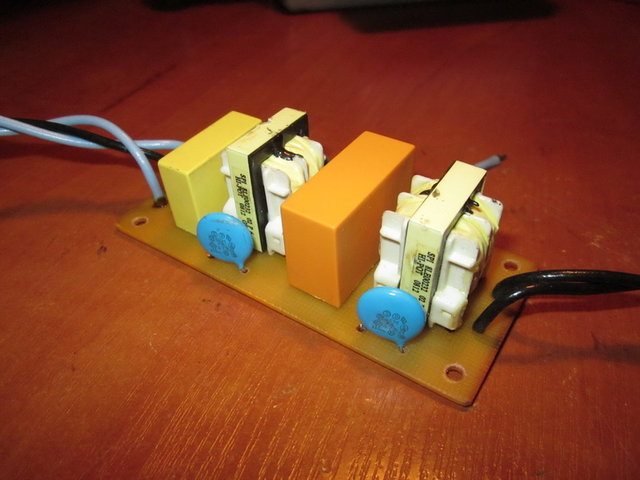

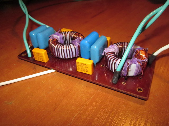

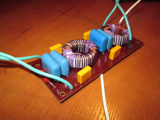

СообщениеДобавлено: Вс 15 окт 2017 20:39

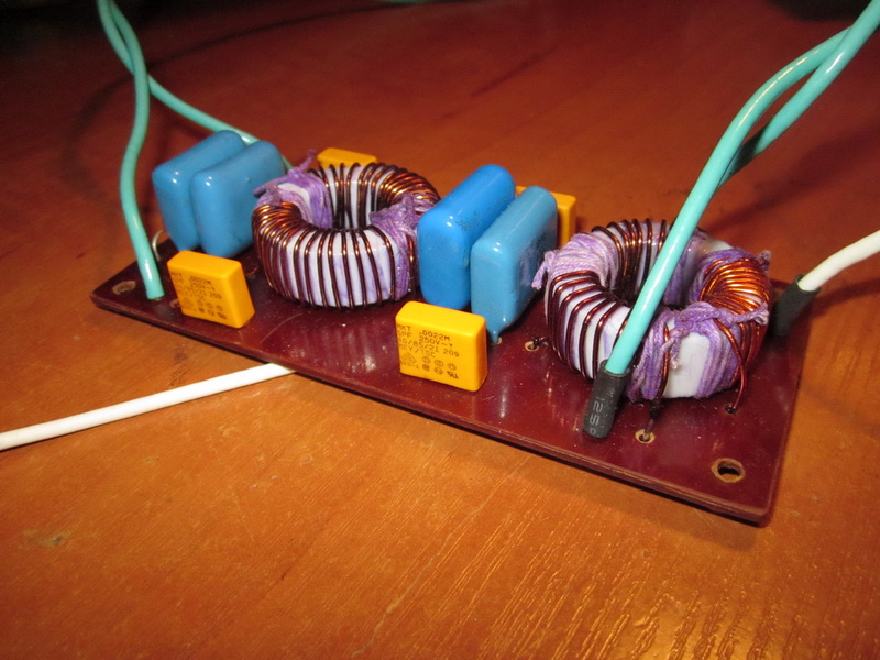

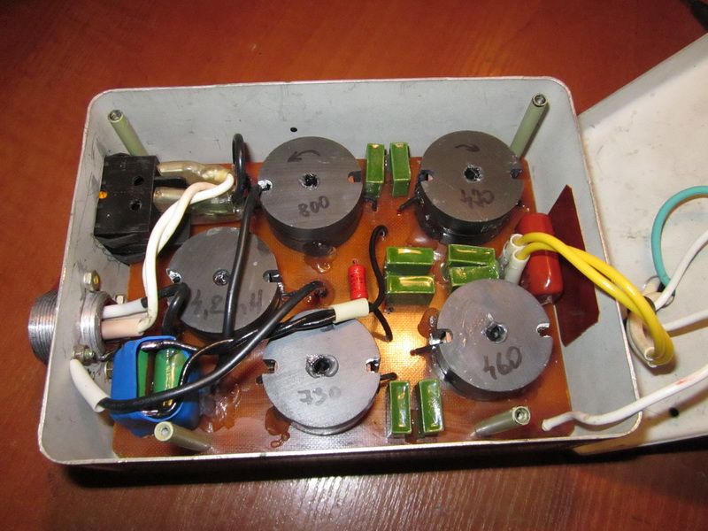

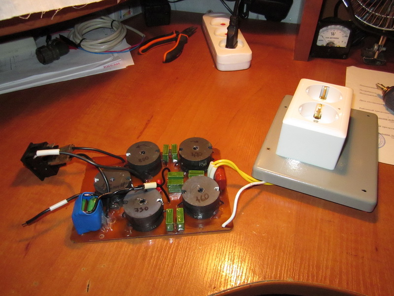

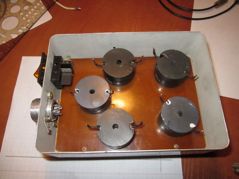

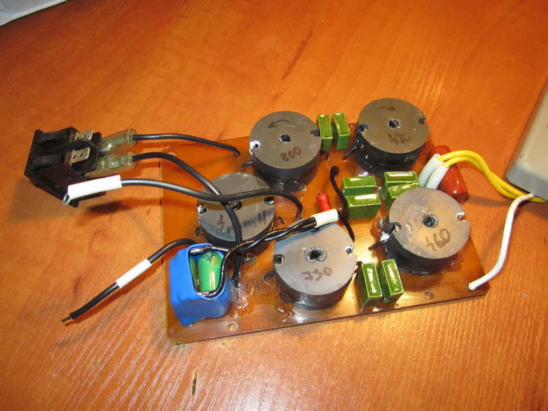

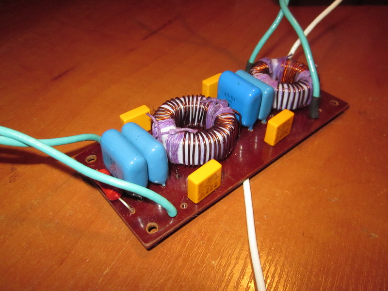

Пока вчера слушал тест на 145, доводил до ума фильтр по схеме RL1L. Уровень шума на КВ упал на 1.5 - 2 балла.
IMG_0684_измен.размер.JPG [ 121.94 Кб | Просмотров: 29337 ]
IMG_0678_измен.размер.JPG [ 193.23 Кб | Просмотров: 29335 ]

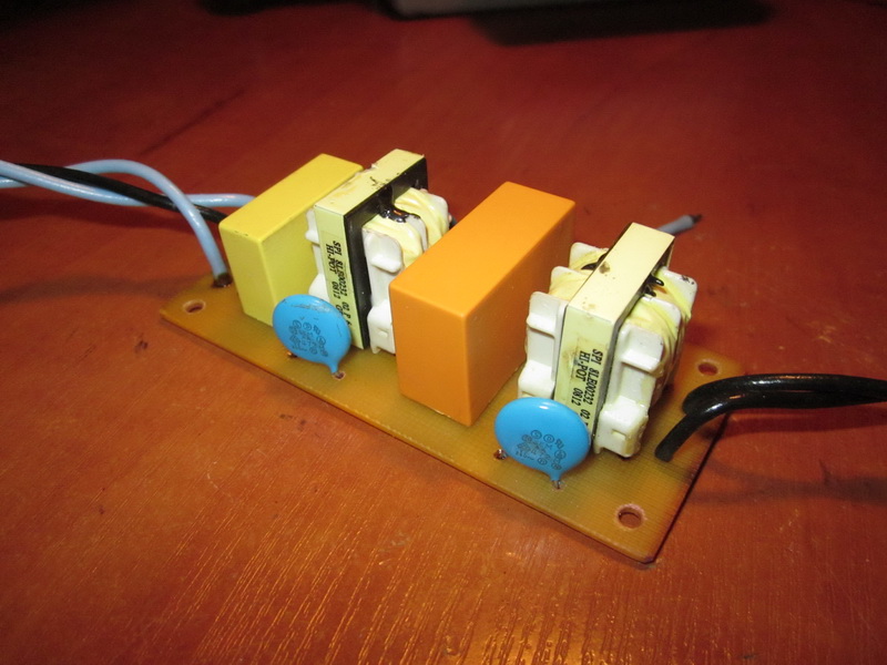

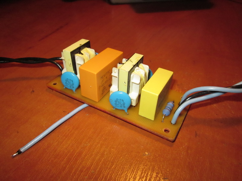

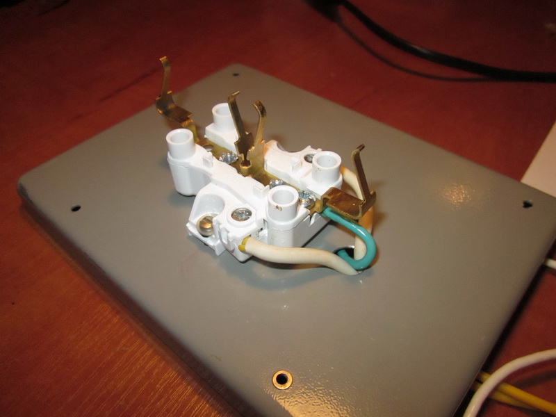

Попутно проверял ранее собранные фильтры на меньшую мощность.
IMG_0688_измен.размер.JPG [ 183.1 Кб | Просмотров: 29334 ]
СообщениеДобавлено: Вс 15 окт 2017 22:02
Юрий Вячеславович, а что за ферриты на первых фото? Похожи на броневые сердечники или еще какая конструкция?
