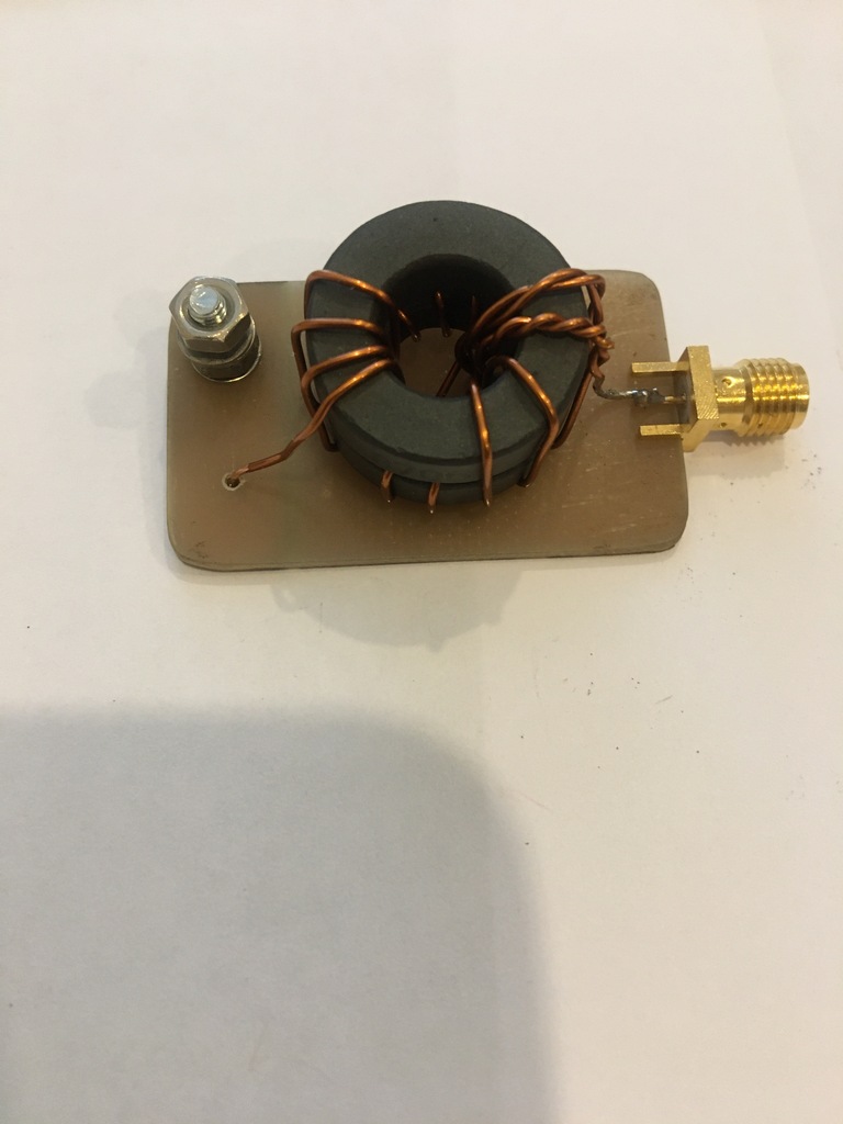

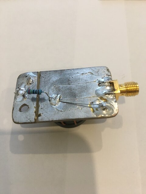

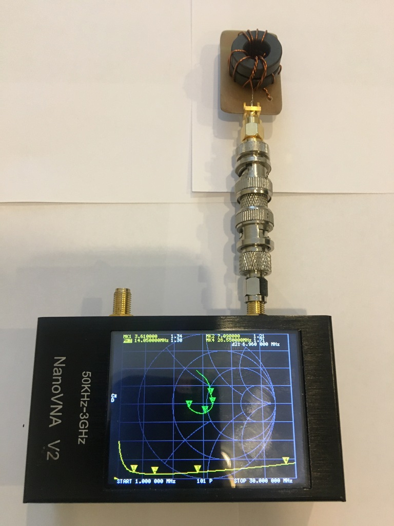

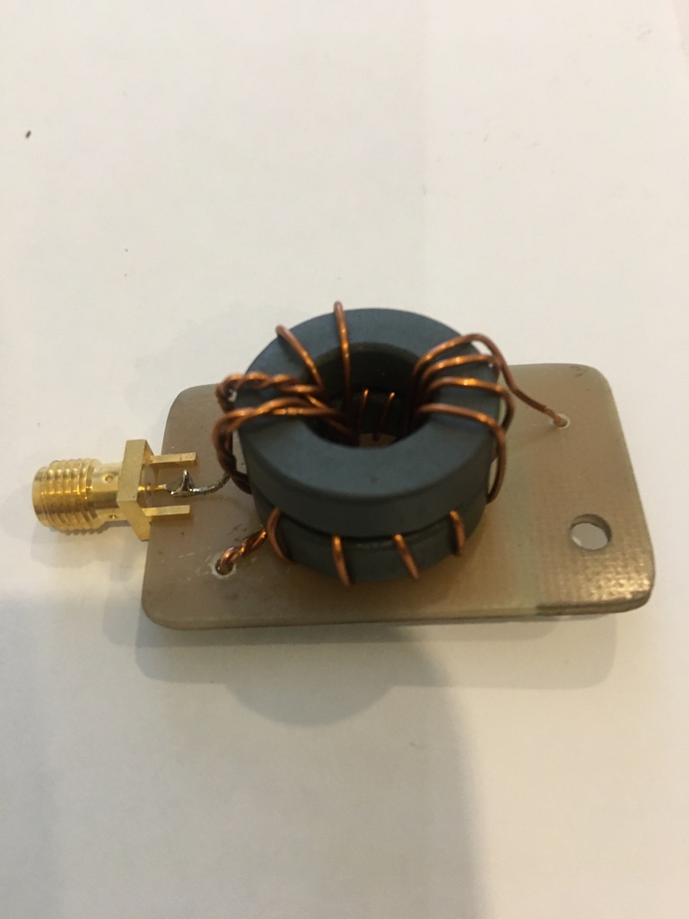

Вот несложный трансформатор 1:49, намотанный для приемной антенны. Основа трансформатора два ферритовых кольца М1500НМ К20х10х5, на которых намотано 14 витков провода ПЭВ-2 диаметром 0.63 мм. Для увеличения широкополосности применена смешанно-раздельная намотка, а именно первые четыре витка и последние четыре витка намотаны на обоих кольцах, а с 5 по 10 витки намотанны только на одном кольце. Благодаря такой намотке удалось уменьшить межвитковую емкость, а так же снизить паразитную индуктивность. На фото графики измерений и сама конструкция трансформатора. Немного о намотке: намотка начинается с нижнего кольца, за тем прикладывается верхнее кольцо и уже на обоих кольцах доматываются витки. Емкостная компенсация при изготовлении трансформатора не применялась. Подъем характеристики в ВЧ области, происходит скорее всего из-за нагрузки (резистора).

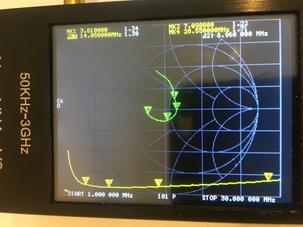

СообщениеДобавлено: Сб 13 мар 2021 15:47
Сообщений: 31

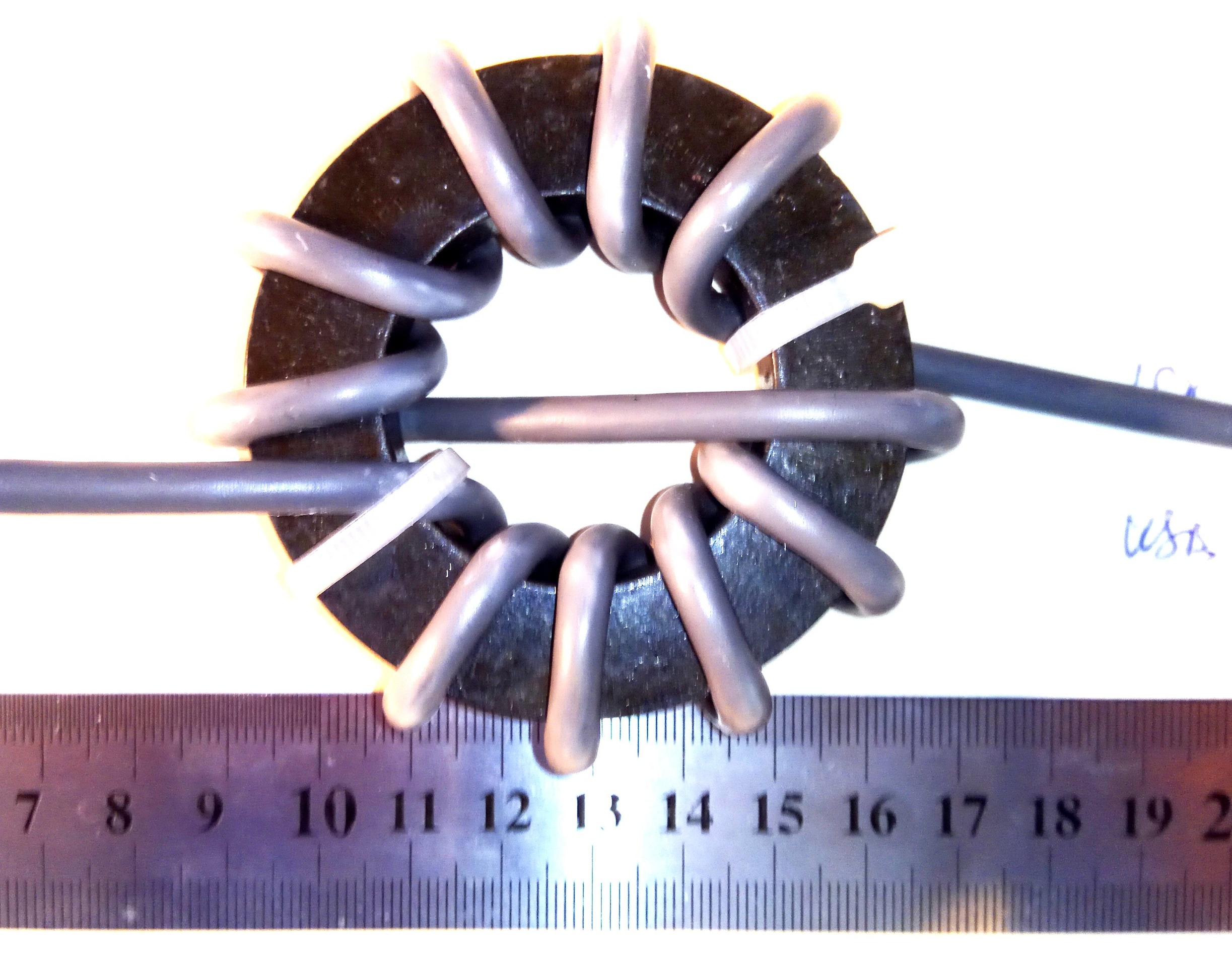

Попробовал намотал запорный дроссель 1:1. Кольцо К65х35х10 неизвестного происхождения и проницаемости, при проверке пригодности по методу, описанному RL1L в первом сообщении- с увеличением частоты сопротивление увеличивается, выше 10 Мгц более 500 Ом. На КВ КСВ не выше 1.4 на 28 МГц.
ааааааааааа.png [ 342.01 Кб | Просмотров: 13966 ]
imgonline-com-ua-Resize-k8MjWRohsn.jpg [ 709.12 Кб | Просмотров: 13964 ]
СообщениеДобавлено: Сб 13 мар 2021 19:28
Юра приветствую! КСВ=1.4 на 28 МГц это слишком много, точнее такого не должно быть, при намотке дросселя коаксиальным кабелем на ферритовом кольце. При измерении КСВ ферритовое кольцо не участвует и все измерение сводится к измерению самого кабеля, т.е. если кабель 50 Ом, нагрузка то же 50 Ом, то ксв будет единица до ГГц, а если нагрузка или кабель дают завал характеристики, то и КСВ будет отличаться от единицы. Скорее всего нагрузка имеет завал. Кольцо влияет на измерения если измерять коэффициент асимметрии или оплетку подключать и смотреть ослабление синфазных токов, при измерении КСВ кольцо не влияет на показания.

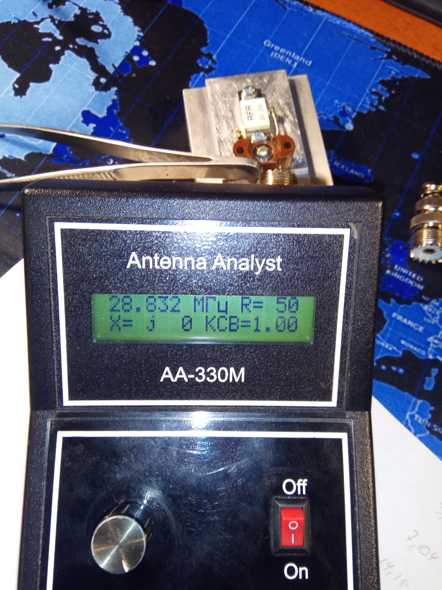

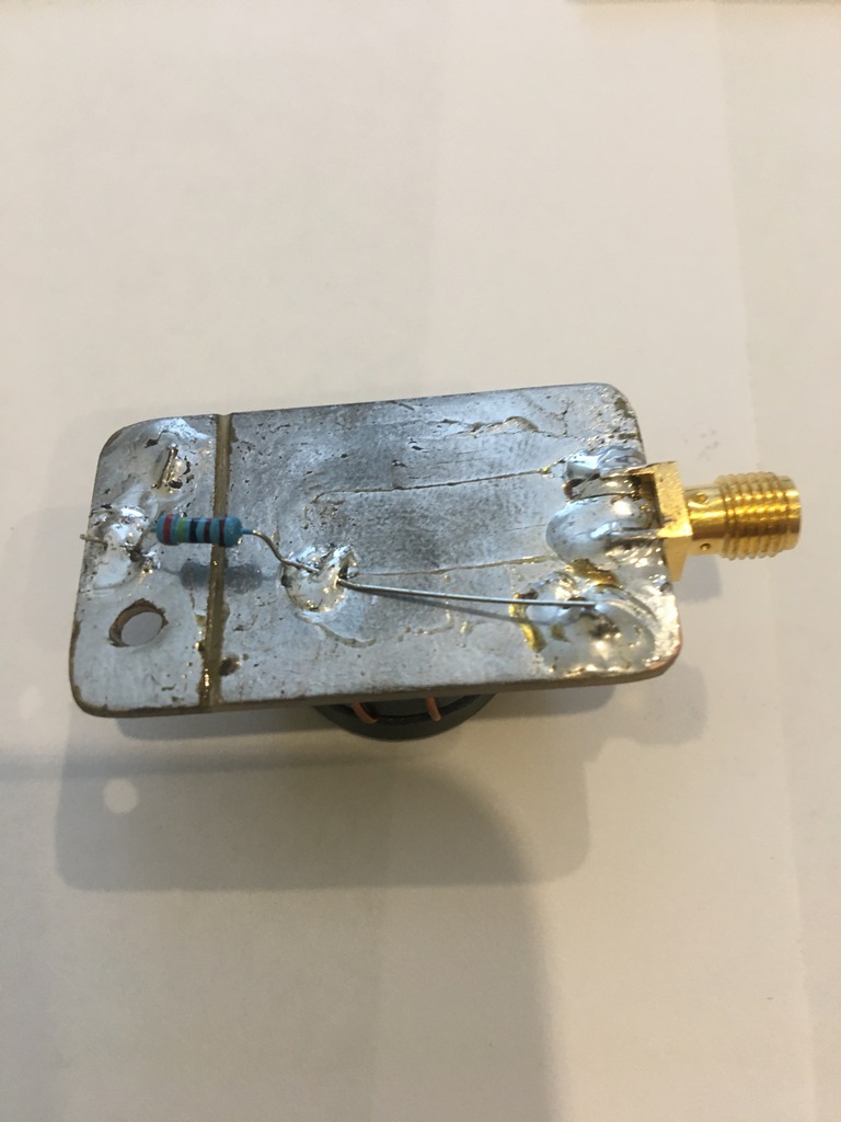

Сообщений: 31

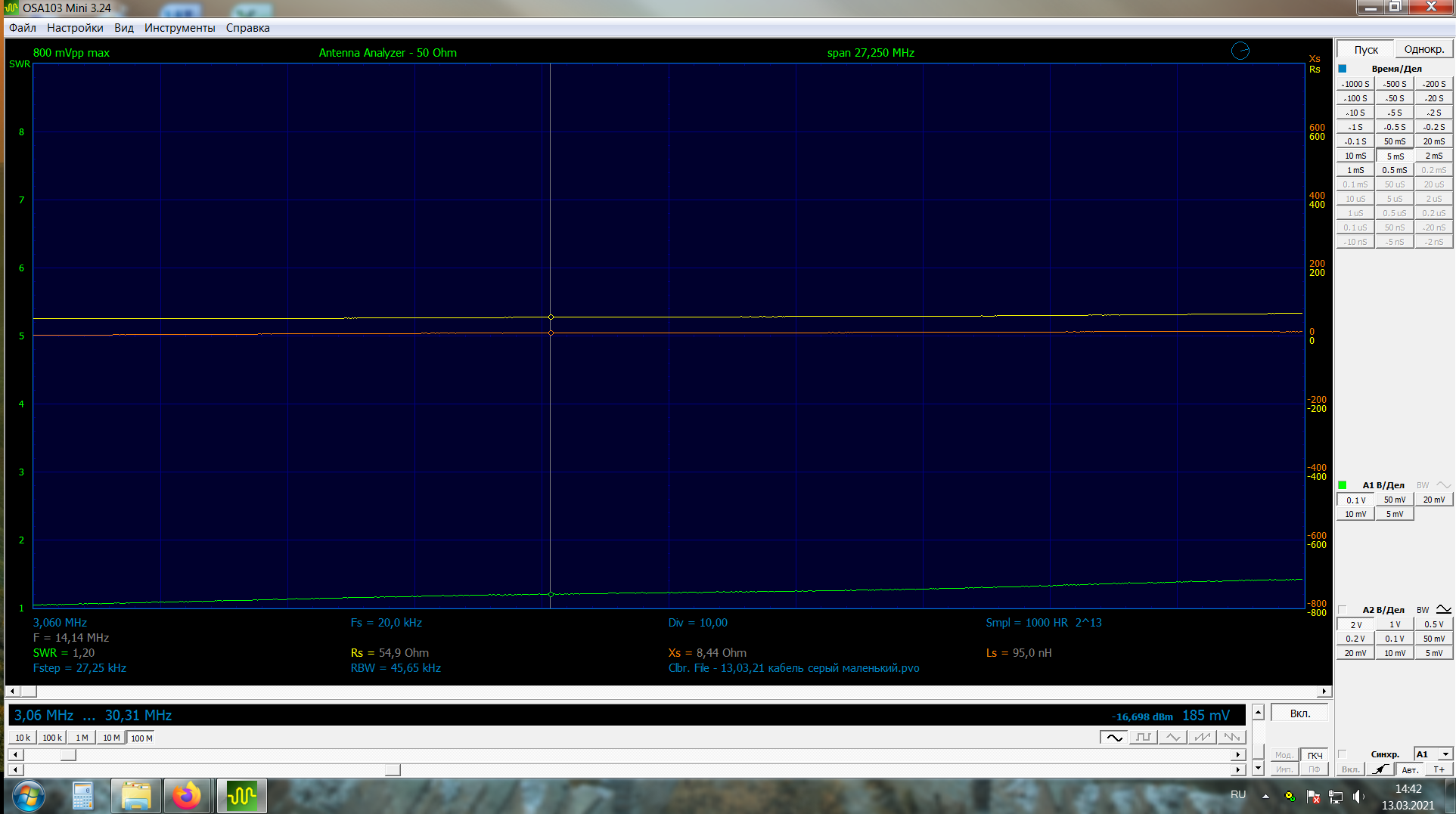

Приветствую, Анатолий Анатольевич! Спасибо за пояснение. Нагрузка 50 Ом, кабель Rexant RG-58А 50 Ом. Если подключить эту же нагрузку к АА-330М как на фото через метровый кусок этого кабеля, то R=78, КСВ=1,6. Фото с графиком КСВ нагрузки снято при подключении ее к OSA103 тем же кабелем длиной 30см, но на него откалиброванным. Кольцо при снятии КСВ подключал концами от него около 10см. Видимо дело в самом кабеле.
imgonline-com-ua-Resize-igRrbeGRM9NUb.jpg [ 860.37 Кб | Просмотров: 13934 ]
нагрузка.png [ 275.22 Кб | Просмотров: 13935 ]
СообщениеДобавлено: Сб 13 мар 2021 21:14
Сообщений: 31
Дополню: взял 1,5 м кабеля 5D-FB на ту же нагрузку 30МГц КСВ=1,09, R=50. Rexant RG-58А 1м КСВ=1,6,
R=78. Теперь уверен, что последний кабель проблемный.
