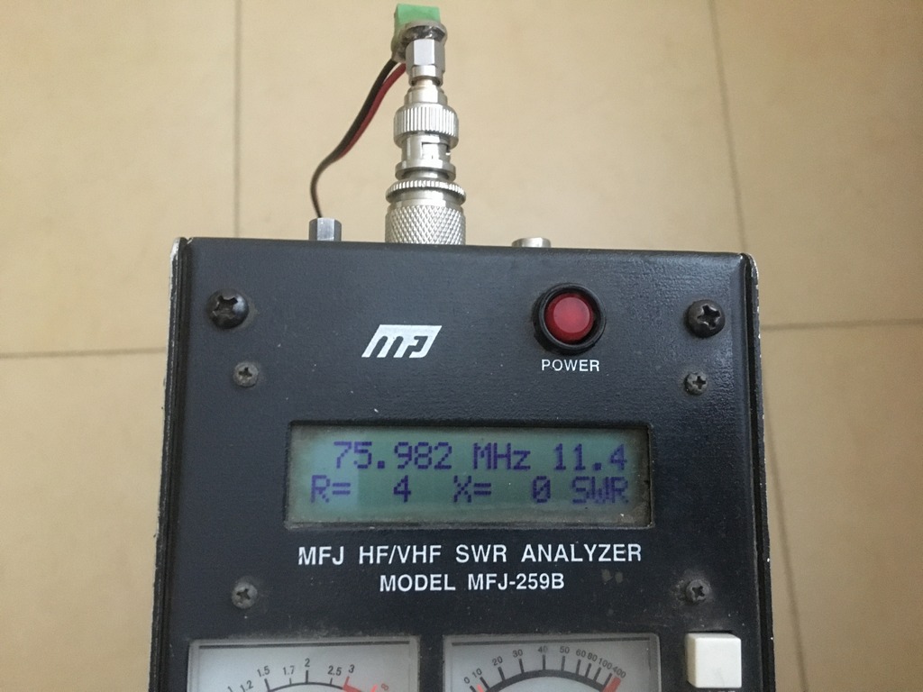

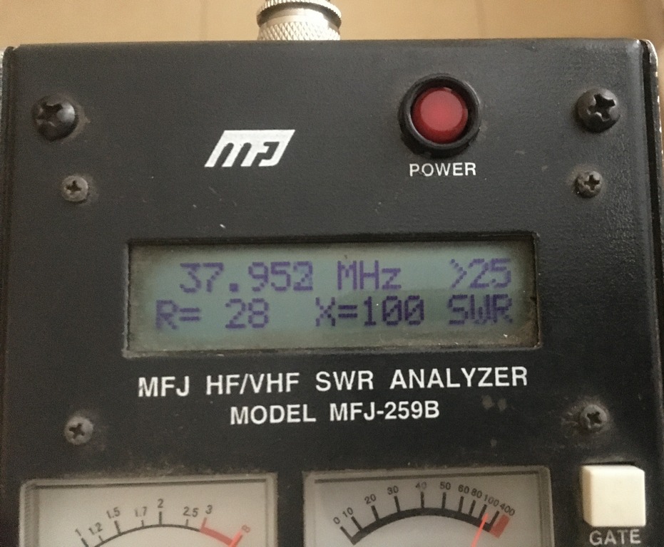

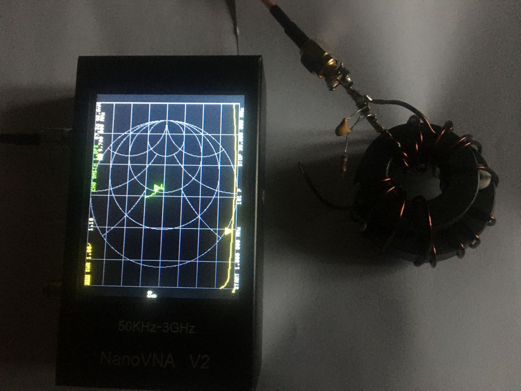

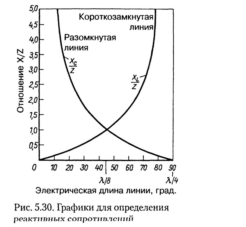

При изготовлении ШПТЛ, основным моментом является выбор (изготовление) линии, с заданным волновым сопротивлением, так вот простой метод определения волнового сопротивления линии. Для этого берем кусок (50-60 см) этой линии, разомкнутый на конце и подключаем к антенному анализатору, далее перестраиваем анализатор по частоте и ищем частоту с нулевой реактивностью и минимальным активным сопротивлением это будет соответствовать длине линии лямда/4, далее перестраиваем анализатор на частоту в два раза меньше это будет соответствовать длине линии лямда/8 и считываем показания реактивности на этой частоте - это и будет волновое сопротивление линии. На рис. график, где видно, что при длине линии лямда/8, отношение реактивного и волнового сопротивлений равно единице, а это значит и волновое сопротивление будет иметь такую же величину, как и реактивное сопротивление. На фото эпизоды определения волнового сопротивление сдвоенного кабеля, который представляет из себя два провода красного и черного цветов. Эти провода продаются во многих электромагазинах. На фото видно, что волновое сопротивление такой линии около 100 Ом и поэтому при изготовлении трансформатора 1:4, КСВ у него получается хороший (см. на фото), так же на диаграмме Смитта видно, что характеристика в полосе 1-30 МГц в "точке". На фото ШПТЛ 1:4 на кольце внешним диаметром 40мм и проницаемостью М2000НН.
IMG_0121.JPG [ 167.77 Кб | Просмотров: 12257 ]
IMG_0123.JPG [ 148.72 Кб | Просмотров: 12257 ]
IMG_0125.JPG [ 178.16 Кб | Просмотров: 12257 ]
График реактивных сопротивлений .jpg [ 79.85 Кб | Просмотров: 12257 ]

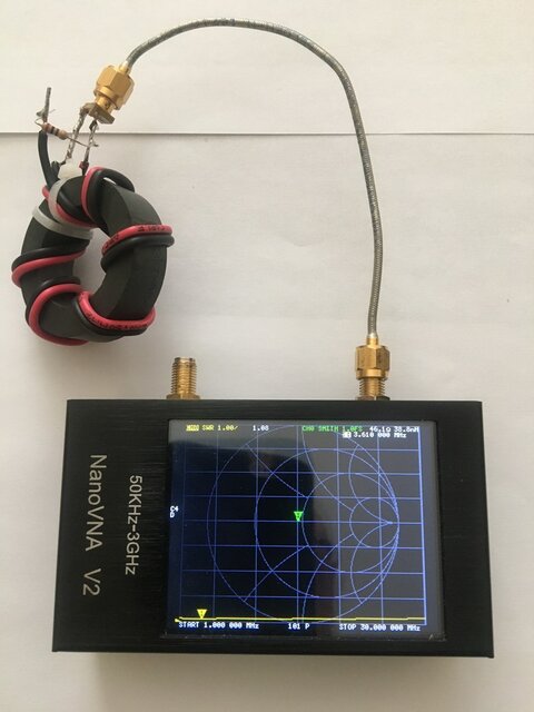

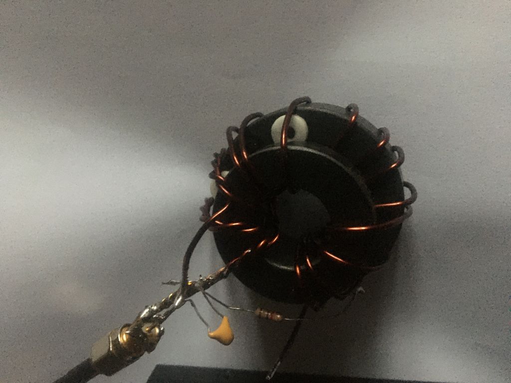

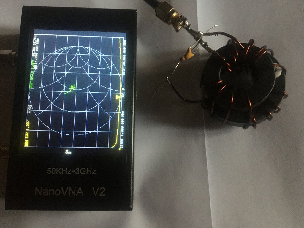

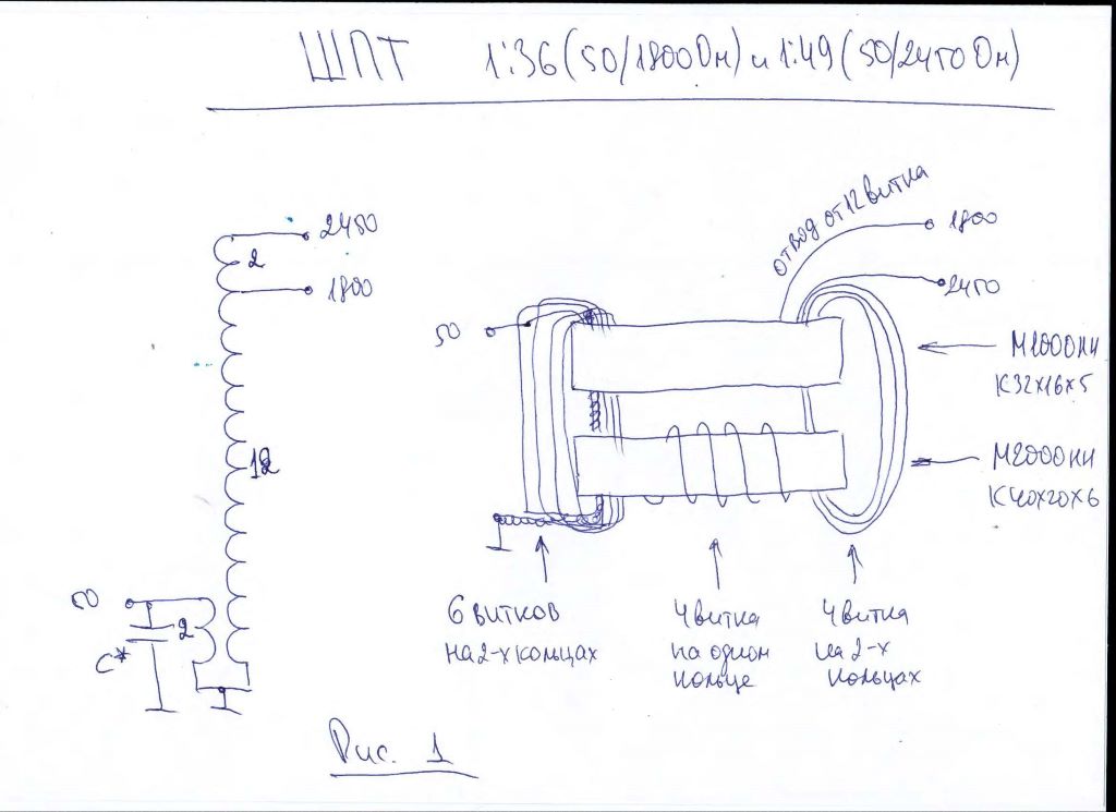

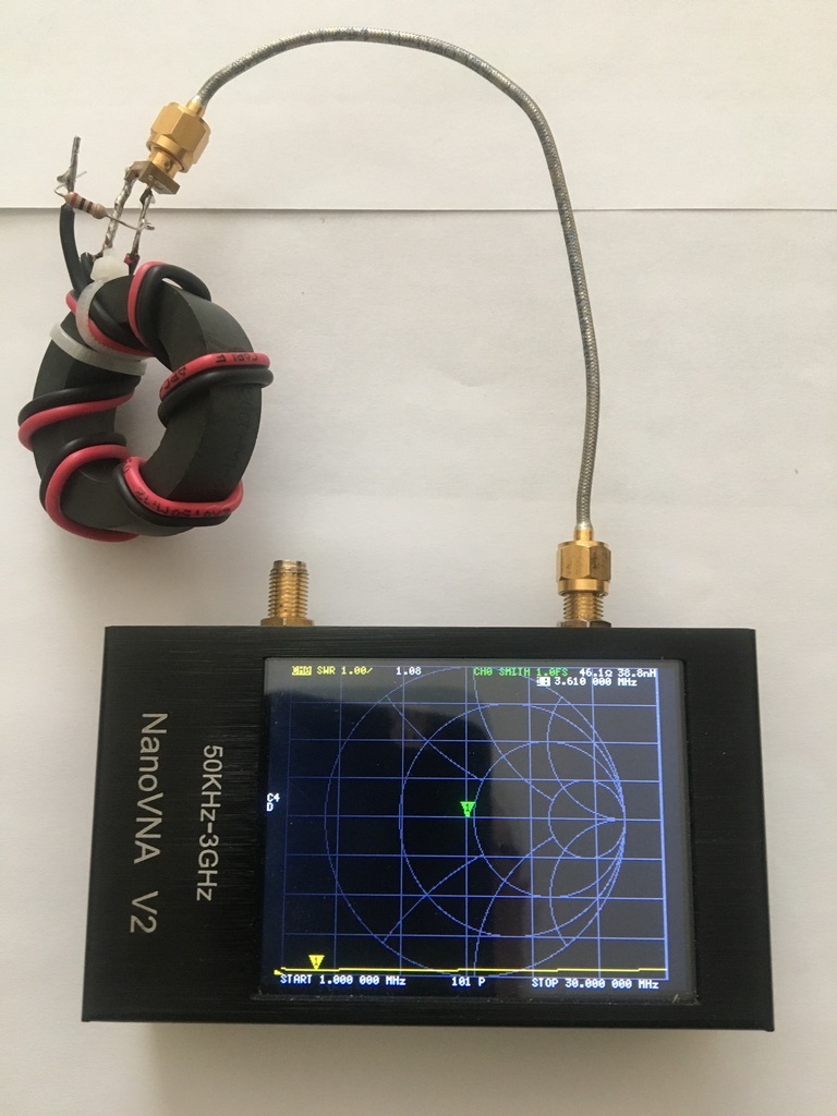

Вот несложный трансформатор с коэффициентами трансформации 1:36 и 1:49. Основу ШПТ составляют два ферритовых кольца, М1000НН К32х16х5 и М2000НН К40х20х6 (возможно приенение колец и с другим типоразмером), на которые намотано 14 витков провода ПЭВ-2 диаметром 1 мм (отвод от 12-го витка). Для увеличения широкополосности работы ШПТ применена комбинированная намотка провода на кольца, а именно с начала наматывается 4 витка на кольцо М2000НН, а затем доматывается 6-ть и 4-е витков на оба кольца. Подключение к нагрузке осуществляется намоткой двух витков связи (свиваются вместе). Для компенсации паразитной индуктивности применяется емкостная компенсация в первичной обмотке, емкость конденсатора подбирается по лучшей АЧХ в высокочастотной области. На фото КСВ ШПТ при нагрузке 1800 Ом (1:36) и при 2450 Ом (1:49).
шпт 1-36.jpg [ 175.06 Кб | Просмотров: 10400 ]
IMG_0142.JPG [ 2.72 MIB | Просмотров: 10400 ]
IMG_0146.JPG [ 2.45 MIB | Просмотров: 10400 ]
IMG_0149.JPG [ 2.58 MIB | Просмотров: 10400 ]

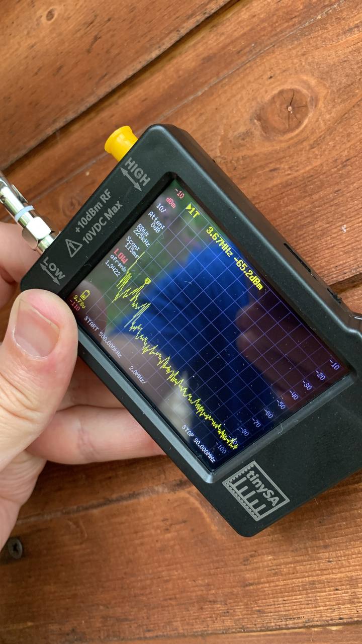

Добрый вечер! Хочу освежить тему и задать еще один вопрос. О борьбе с синфазными токами в кабеле антенны написано много и на разных форумах. Обсуждения не прекращаются и сейчас.
А вот какие побочные процессы происходят в системе трансивер - кабель - антенна в режиме приема? Как бороться с приемом того " мусора", который проникает в трансивер вместе с полезным сигналом? Информации очень мало. Одни просто пишут, что балун спасает от многих бед. Остальные просто с этим соглашаются. А некоторые (их единицы), после установки балуна наслаждаются чистейшим эфиром. И при отсутствии полезного сигнала созерцают стрелку S-метра стремящуюся к нулю даже на НЧ диапазонах).

Николай. борьба с помехами приему это комплекс мероприятий, но самое важное понять пути проникновения помех в приемную аппаратуру. В идеале, с электрической точки зрения, трансивер (приемник) должен быть изолирован от электросети и от АФУ, а именно установлены фильтры по питанию или применяются АКБ и имеется развязка от АФУ, например разделительный трансформатор. Следующий момент это сам трансивер (приемник) не должен принимать сигнал (помеху) ни как, кроме чем через антенный вход TRX. Немного отступления: у меня есть трансивер FT-817, естественно тоже есть большой уровень помех и я стал выяснять пути попадания этих помех на вход TRX , сначала отключил от блока питания и запитал от АКБ, тем самым на корню отсек путь помехи от сети. Начал устанавливать запорные дроссели на кабель, разделительные трансформаторы, все это меняло уровень помех, но не радикально. Помехи имитировал генератор Г4-102 с подключенным к нему трансформатором тока на ферритовой защелке, которую одел на кабель антенны. Потом отключил полностью кабель от трансивера, т.е. остался один трансивер, к которому даже тангента не была подключена, к генератору подключил кусок провода ( 60-70 см), антенный разъем на трансивере открыт-трансивер принимает сигнал, закоротил разъем - трансивер принимает сигнал, завернул разъем в алюминиевую фольгу - трансивер принимает сигнал. Если прикасаюсь к корпусу трансивера концом провода от генератора, то S-метр зашкаливает. Отсюда напрашивается вывод, что скорее всего есть конструктивные ошибки, которые дают возможность прохождения сигнала (помехи) минуя входной разъем, поэтому установка запорных дросселей, разделительных трансформаторов ни к чему положительному не приводит.
Естественно установка запорных дросселей снижает уровень помех, хочу подчеркнуть, что снижает, а не полностью устраняет, поэтому в местах, где помехи имеют значительный уровень, нужно устанавливать два, три дросселя, ставить разделительный трансформатор 1:1 с малой межвитковой емкостью.

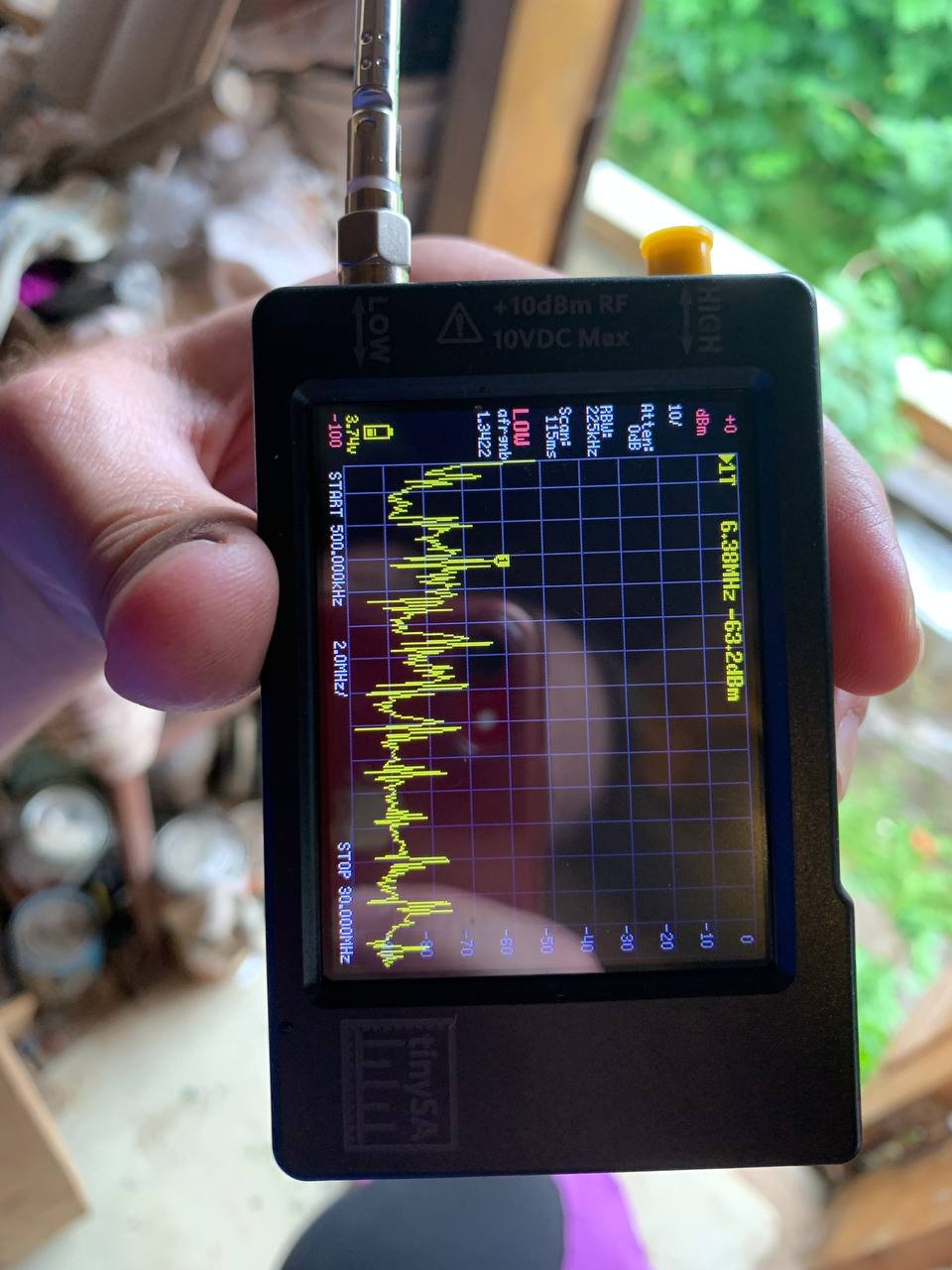

У меня в садоводстве Кайвакса ничего не вышло - уровень помех жуткий, виной тому передача данных со счетчиков по электросети.
photo_2023-03-23_13-08-17.jpg [ 120.96 Кб | Просмотров: 8618 ]
photo_2023-03-23_13-08-24.jpg [ 112.31 Кб | Просмотров: 8618 ]
