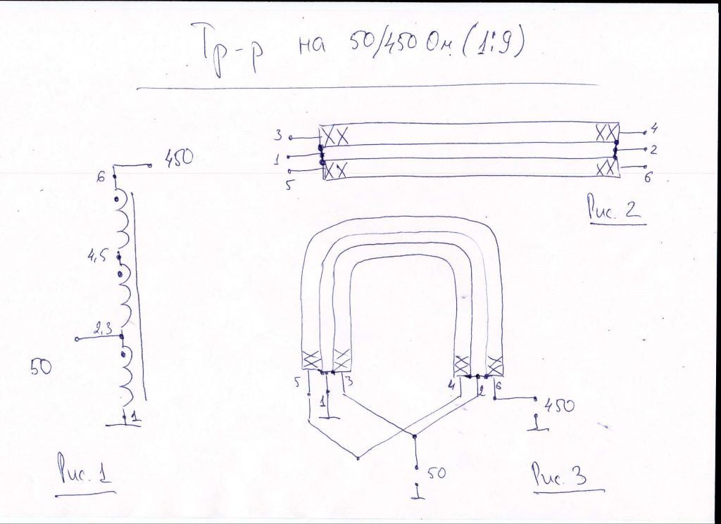

Возьмите два куска коаксиального кабеля, необходимой Вам длины и сложите вместе. Оплетки в начале и в конце соедините вместе - это будет первичная обмотка, один конец этой оплетки на корпус, а второй на одну из центральных жил, но на противоположной стороне и дальше все центральные жилы соединяете по кругу. Последний вывод центральной жилы будет выход на 450 Ом, а место где оплетка соединяется с центральной жилой - будет вывод на 50 Ом.
А можете нарисовать схематично? Ну никак не соображу! :roll:

Вот так:
шпт 50-450.jpg [ 154.87 Кб | Просмотров: 11292 ]

Вот так:
Спасибо огромное.
