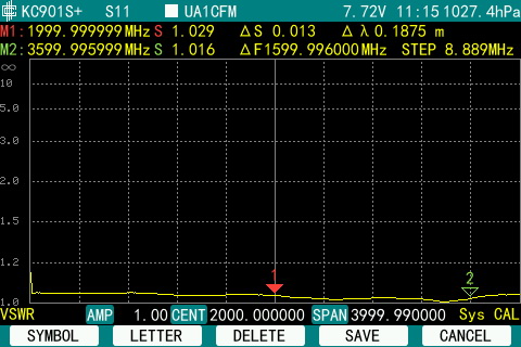

https://ru.aliexpress.com/item/2016-New-SMA-1W-Watt-Male-Plug-RF-Coaxial-Termination-Loads-DC-2-5GHz-50Ohm-Dummy/32646386429.html
S11_VSWR_50-2.jpg [ 59.8 Кб | Просмотров: 17608 ]

Получается, что нагрузка не работает до 2.5 ГГц. А до какой частоты работают? Или прибор дурит?

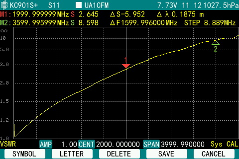

Нагрузки такие. Вот приемлемая по характеристикам
https://www.radiolab.ru/ru/3/1106648592/1158649041/1296033284.php
S11_VSWR_50-4.jpg [ 57.28 Кб | Просмотров: 17529 ]

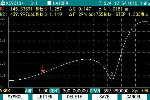

Нагрузка MFJ-264
S11_VSWR_MFJ-264.jpg [ 59.71 Кб | Просмотров: 16997 ]
 Заголовок сообщения: Re: Эквивалент 50 Ом
СообщениеДобавлено: Вс 08 апр 2018 19:21
Для УКВ не самая хорошая нагрузка. На КВ еще нормально, а на УКВ во-первых разъем SO-239 нужно поменять, а во вторых длина самого резистора (трубки) около 20 см и уже появляются резонансные явления, на графике в принципе видно. Не для УКВ не "айс".

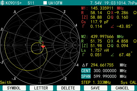

та же железка на другом графике
S11_Smith_MFJ-264.jpg [ 77.66 Кб | Просмотров: 16950 ]

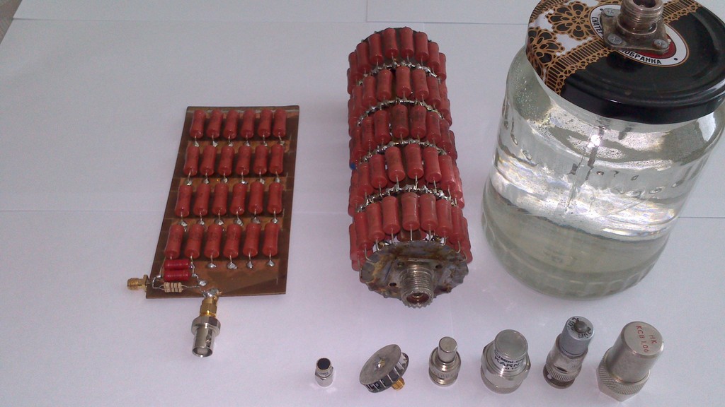

Нагрузок много не бывает!
Нагрузки.jpg [ 129.63 Кб | Просмотров: 16801 ]

Толя привет! В банке спирт?

Хорошие железки! А что в банке, масло? Она из металлизированного стекла?

Володя привет! Нет, вода из под крана и немного пищевой соли.

в нижнем ряду вторая слева как получилась по параметрам?

Обыкновенная стеклянная банка с металлической крышкой, на которой сверху установлен разъем. Внутри от разъема две проволоки и все это заполнено водопроводной водой. При настройке добавляется немного соли, прямо чуть-чуть на кончике чайной ложки для подгонки КСВ по минимуму, а так же сдвиганием и раздвиганием проводов. Принцип простой это двухпроводная линия помещенная в диэлектрик с большой диэлектрической проницаемостью (вода), а так как ВЧ сигнал в воде сильно затухает, то до конца линии сигнал не доходит и прибор (анализатор) видит волновое сопротивление линии, т.е. 50 Ом, этакий аттенюатор, линия с большими потерями.

Честно сказать не очень, ожидал большего. В КВ диапазоне КСВ=1, а потом начинает увеличиваться, емкость этих дисков начинает шунтировать нагрузку. Надо было каждый резистор составить из двух или трех последовательных, тогда эти диски раздвинулись и емкость между ними на более высоких частотах влияла бы на нагрузку.

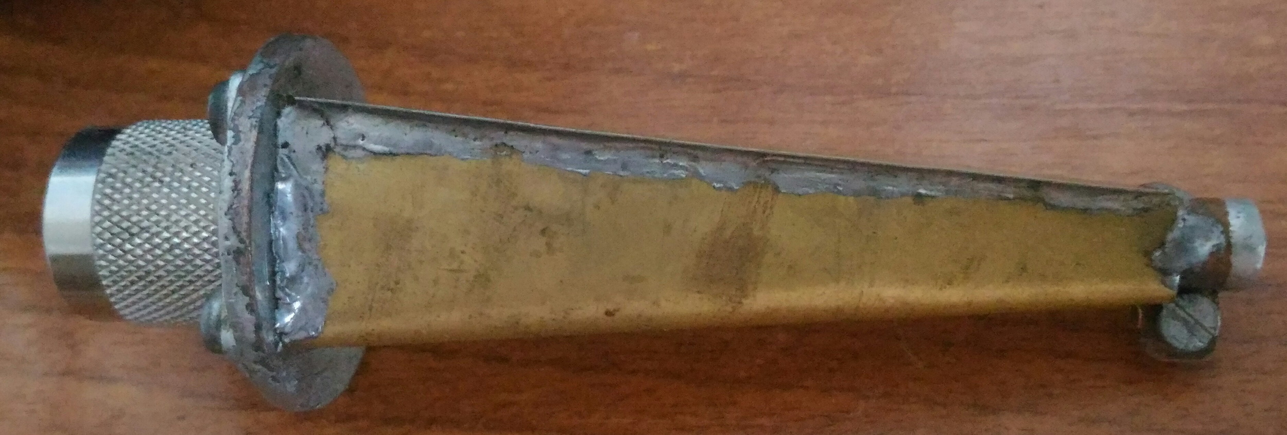

а я себе вот такую на УКВ делал. считал её хорошей, но потом пришел к выводу что форма экранирующей массы вокруг резистора должна быть не линейно конической, а ближе к логарифмическому конусу. проверить это не получилось т.к. изготовить такую фигуру сложно. начальный периметр массы расчитывал относительно диаметра резистора под соотношение 50 ом
конус.jpg [ 569.89 Кб | Просмотров: 16771 ]
