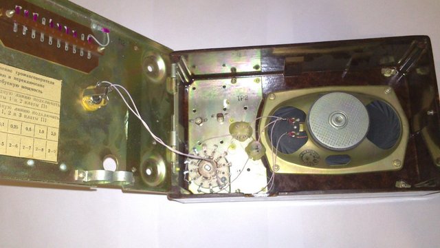

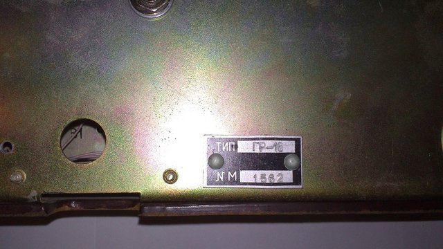

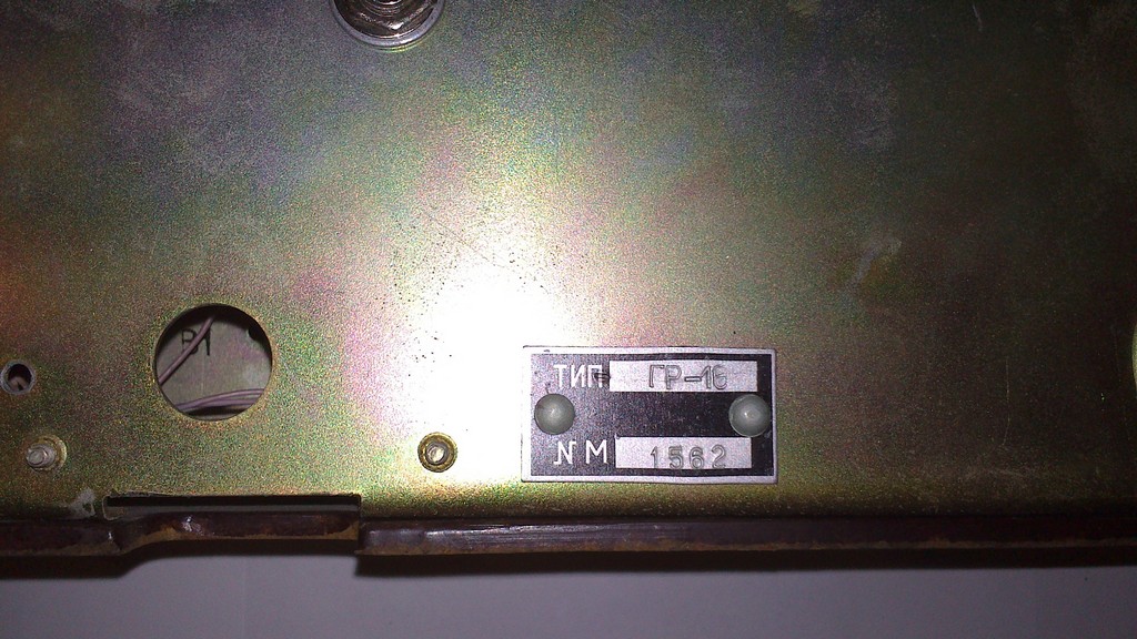

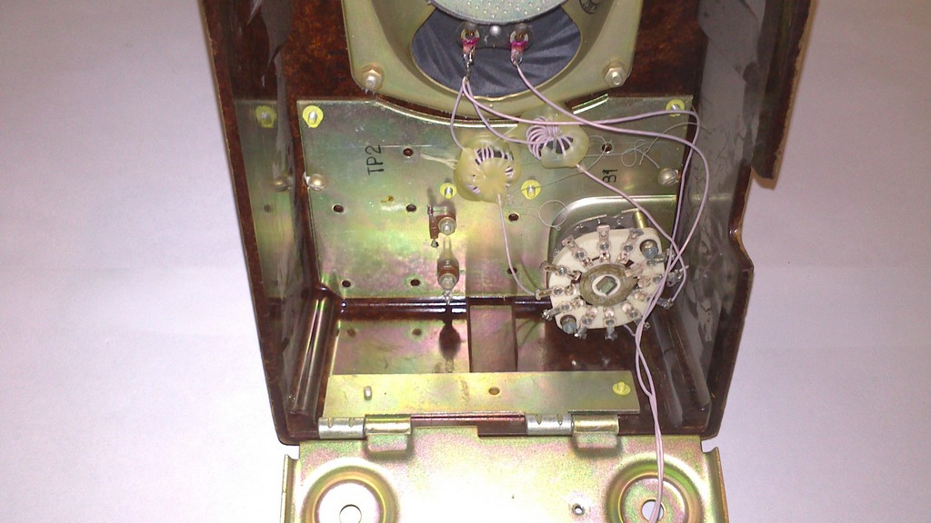

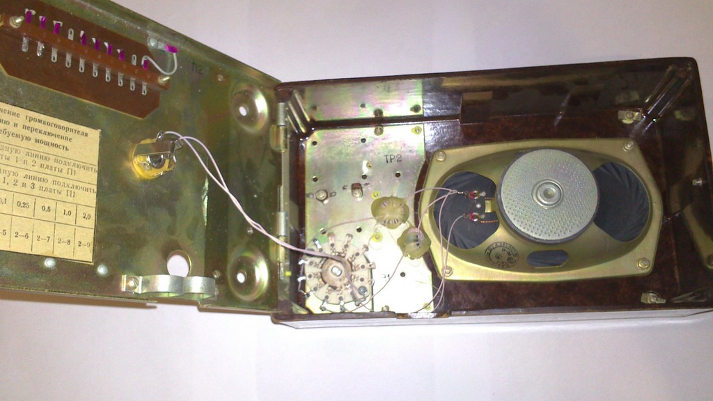

Давно хотел такую выносную колонку сделать с встроенными фильтрами SSB/CW . Анатолий Анатольевич если ваша схема доведена до конструктива и испытана , выложите пожалуйста фото конструкции , размеры,кол-во витков и материал катушек(если они отличаются от тех что, выше вы выкладывали).
 Заголовок сообщения: Re: Внешний громкоговоритель с фильтром для радиостанции
СообщениеДобавлено: Пн 12 ноя 2018 20:18
Нет, "духа не хватило", точнее времени, хотя сам громкоговоритель достал, за "магарыч" у связистов "местной" АТС. На фото ГР-16. Максимум на что хватило сил это установил две катушки индуктивности последовательно с динамиком и переключателем их коммутирую, т.е. режим "обход", "ssb" и "CW",а именно, чем больше индуктивность, тем уже полоса воспроизводимых частот.

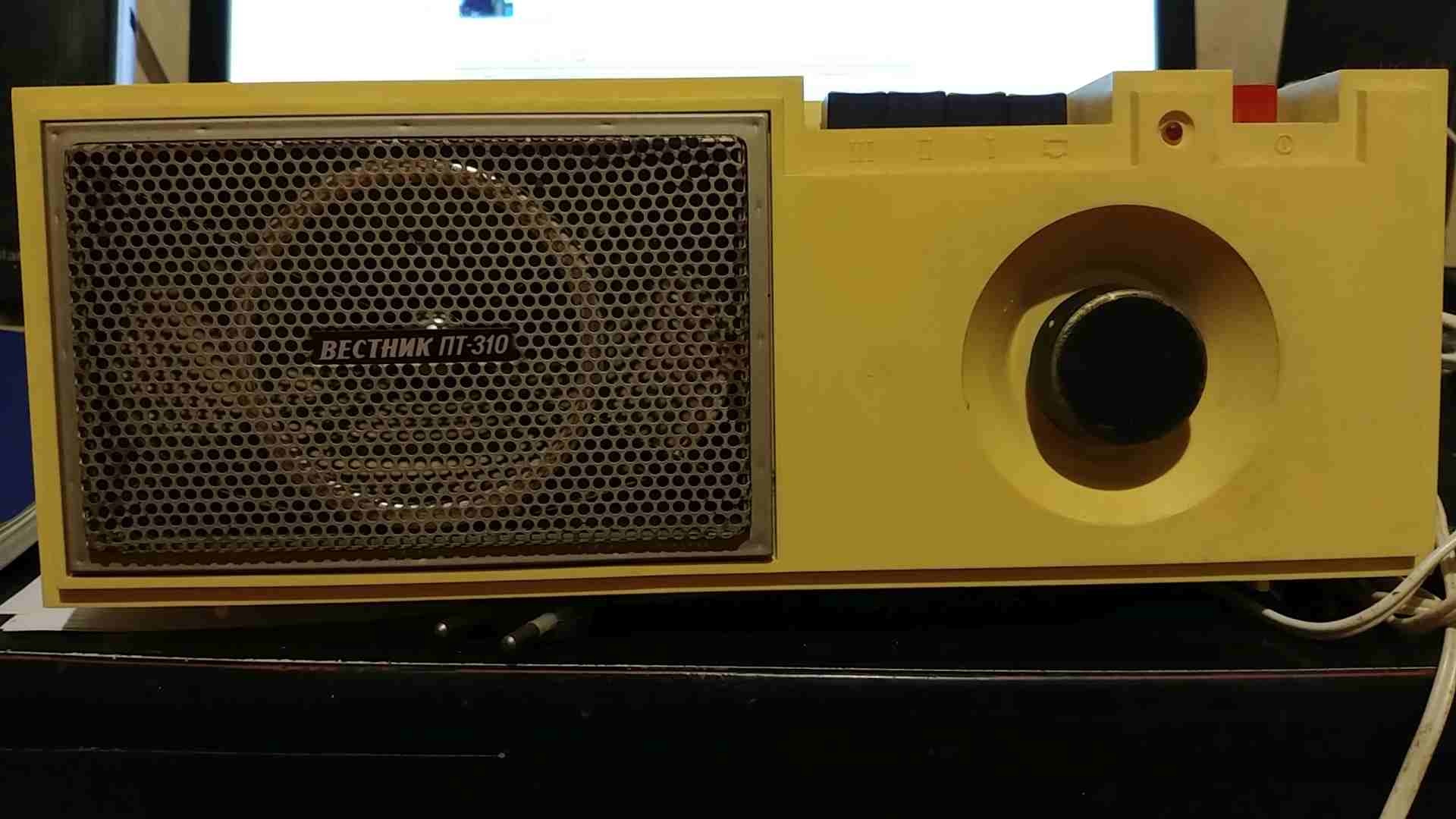

Похож на абонентский громкоговоритель.А у меня есть старый 3-х программник для прослушивания городского радио и там стоит очень хороший динамик .Думаю в нем собрать со временем внешний динамик для трансивера. Спасибо за ваши схемы.
