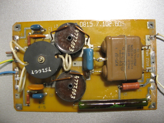

Добрый день.
Есть такой фильтр, но не понятно как его включить ?
IMG_3617.JPG [ 193.3 Кб | Просмотров: 14353 ]
 Заголовок сообщения: Re: Фильтр по питанию для трансивера своими руками
СообщениеДобавлено: Вт 07 июл 2020 11:21
Ну скорее всего подключение будет таким: на самой печатной плате, в левой части, надпись "выход 220 В", вот скорее всего это выход 220 В и туда припаиваются два провода выхода. А с провой части вход 220 В и туда, где коричневый и синий провода припаивается вход 220 В, а где желтый туда "земля". Лучше еще все прозвонить, мультиметром на вход и на выход - должно "звониться", а на корпус (т.е. на желтый провод) нет. Проходной конденсатор К75-37 держит ток до 10 А, провод катушек на ферритовых чашках, вроде тоже нормальный, думаю ампера 2 выдержит, поэтому этот фильтр, где-то на 300-400 Вт, плюс минус.
СообщениеДобавлено: Вт 07 июл 2020 12:15
Зарегистрирован: Чт 17 мар 2011 16:36
Сообщений: 28
Вход и выход это понятно. Зачем резисторы?
Конденсаторы 22n 630v в левой части через резисторы 390 Oм
выходят на отдельные контактные площадки. Желтый, синий и
коричневый провод припаяли не правильно. Там семь контактных
площадок. Схема классика как Вы выше приводили. Думал, может
именно такой кто-то применял. Спасибо за ответ.
СообщениеДобавлено: Вт 07 июл 2020 16:28
То, что конденсаторы и резисторы выходят на отдельные площадки, скорее всего означает, что фильтр многоцелевой и в зависимости от применения, отдельные элементы можно было и не подключать. А конденсатор последовательно с резистором представляет из себя демпфирующую RC-цепь для снижения проникновения в сеть, имп. помех от импульсного блока питания.

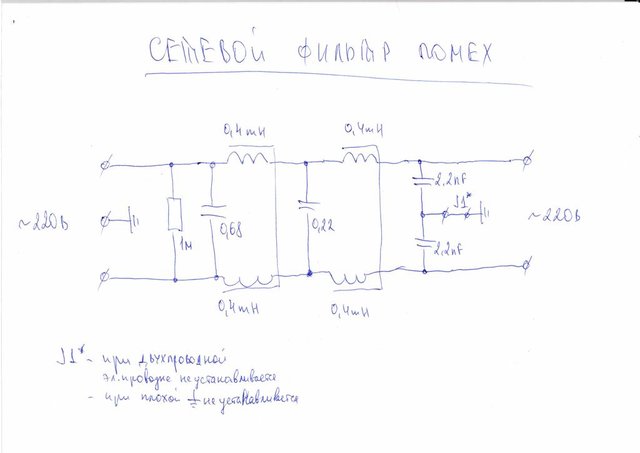

И до и после, кашу маслом не испортишь.Смотрел я вчера на схему фильтра ("сетевой фильтр") и чего-то свербело у меня разобрать БП трансивера (сеть без заземления).Разобрал, выкусил два конденсатора 2200 пф на корпус и вместо них припаял один 0.47мкф
250в из такого же фильтра (их много у меня).И пропала на прием помеха, и прием получше субьективно стал.Теперь на очереди БП компа.
сетевой фильтр.jpg [ 41.98 Кб | Просмотров: 14116 ]
СообщениеДобавлено: Ср 08 июл 2020 14:53
В некоторых блоках питания от ПЭВМ, вместо перемычки J1, на рис. выше, стоит дроссель, а именно ферритовое кольцо с несколькими витками, т.е. "земля" ПЭВМ соединяется через дроссель. На защитные свойства по эл. безопасности это не влияет, а для ВЧ сигнала (помех) большое сопротивление.
А трехобмоточный дроссель можно ставить везде, где нужно или есть соединение корпуса устройства с "землей". Нам ведь не нужно, что бы ВЧ ток "гулял" по корпусам устройств, поэтому что бы он (ток) не попадал из антенны по оплетке кабеля, Мы устанавливаем "запорные дроссели" на эти самые кабели, а для того чтобы этот самый "ненужный" ток не попадал из эл. розетки, ставим сетевые фильтры и дросселя, только если розетки трехпроводные, то и на "земляной" провод нужен дроссель.
Один момент, что если антенна типа "наклонный луч" или подобная, то при применении сетевых фильтров и дросселей она (антенна) перестанет работать. У таких антенн ток замыкается через эл. сеть и другие провода подключенные к земле и корпусу трансивера. Такие антенны в городских условиях очень "шумные", потому что, они собирают все помехи из эл. сети.
Еще очень интересный момент в применении тройников и удлинителей, так называемых "евро", т.е. с земляными клеммами (крючки, контакты), так вот если ПЭВМ, трансивер, УМ, а может еще и импульсный блок питания (зарядное устройство от телефона) воткнуты в этот самый удлинитель, то применение сетевых фильтров и запорных дросселей ни как не поможет, потому что через эти самые корпусные клеммы помехи спокойно будут гулять от устройства к устройству. Вот на входе каждого в отдельности должен быть хотя бы трехпроводный дроссель, а лучше фильтр.
