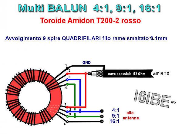

Количество витков, если двойным проводом для 4:1
(дважды по типу автотрансформатора) получается около (26...20)/2 = (10...13).
Вот интересная конструкция I6IBE (нашел), там 9 витков x 2-3-4 провода вместе.
Обратите внимание, что при 1 обходе кольца 9 витков, при двух - 18, при трех - 27, при четырех - 36, т.е. общее число витков w растет при увеличении Z входного, как в автотрансформаторе, для формирования нужного Kтр (Z относятся ка квадрат частного от отношения числа витков). Балун напряжения.
4_9_16 balun.jpg [ 43.39 Кб | Просмотров: 19053 ]
СообщениеДобавлено: Вс 04 июн 2017 22:23
Сообщений: 4145
Поправка. Это UnUn (унун) напряжения или UnUn сопротивления. Равенства токов плеч и защиты от синфазных помех, как в конструкции RA1AO, здесь нет. После такого UnUn перед коаксиальный кабелем желательно установить запорный дроссель/ТОКОВЫЙ трансформатор 1:1, а к "холодному" концу катушки UnUn - противовес.

Я посмотрел в интернете про этого итальянца, так у него на сайте трансформатор намотан на синем кольце, а у меня было такое кольцо и у него, если память не изменяет проницаемость 2200, ну или не очень маленькая, потому что, есть голубые кольца, а это синее, при чем синее со всех сторон, а амидоновские с одной стороны имеют цвет другой. А с такой проницаемостью получаются хорошие трансформаторы.
Он скорее всего всех "динамит" , рисунки выкладывает с кольцом Т200-2, а реально мотает трансформаторы на кольцах с большой проницаемостью.
Если бы у меня было такое кольцо, то намотал бы трансформатор и вывели итальянца на чистую воду.
При 9 витках на кольце Т200-2 индуктивность составит 1.1 мкГн, а это очень мало.
Простое правило: что для 50 омной нагрузки 0.1 мкГн на каждый метр длины волны, т.е. если для 80 метров, то 0.1мкГн х 80 метров = 8 мкГн.
Витки рассчитываются для самой низкоомной обмотки, т.е. для 50 Ом и так как трансформатор повышающий, то и обмотки добавляются, а не делятся, поэтому 26 витков нужно удваивать, а не уменьшать в два раза.
Так при увеличении числа витков в два раза индуктивность увеличится в 4 раза и реактивное сопротивление так же увеличится в 4 раза, т.е. если мы рассчитали количество витков для 50 Ом, (что бы получить реактивное сопротивление низкоомной обмотки 200 Ом), то если делаем трансформатор 1:4, необходимо увеличить количество витков в два раза, а это значит, что индуктивность увеличится в 4 раза и реактивное сопротивление увеличится в 4 раза и для трансформатора 1:4 - высокоомная обмотка составит 800 ом реактивного сопротивления, что в 4 раза выше 200 омной нагрузки.
Вывод: что правильный расчет для низкоомной обмотки, автоматически правильный и для высокоомной обмотки.
