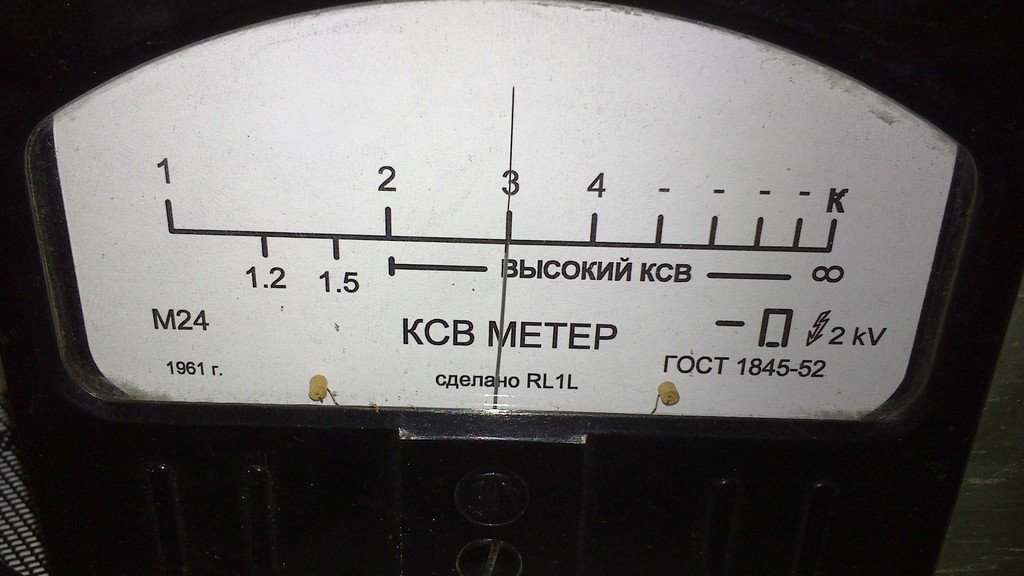

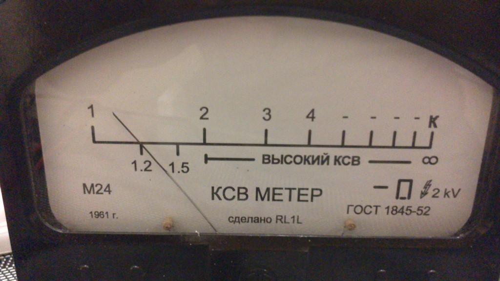

На входа А0 и А1, подаю напряжение через переменные резисторы и когда напряжение обратной волны в три раза меньше, то КСВ метр четко показывает "3", ну или пол шкалы.
Гм. Анатолий, нет ли тут описки? По канонической формуле КСВ = (Uпад + Uотр)/(Uпад - Uотр), т.е. КСВ=3 (середина шкалы по моей градуировке в посте от Ср 16 сен 2020 12:04) соответствует разница напряжений в два раза.
73, Влад RM1F
 Заголовок сообщения: Re: Согласующее устройство с автоматическим КСВ-метром

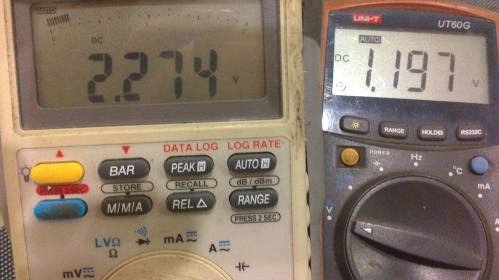

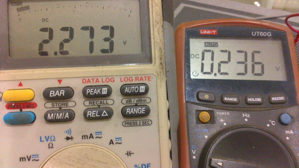

СообщениеДобавлено: Вт 02 фев 2021 21:40
Владимир, конечно в два раза (опечатка). На фото некоторые промежуточные замеры для КСВ=3 и КСВ=1,2.
DSC_0339.jpg [ 122.55 Кб | Просмотров: 11876 ]
DSC_0338.jpg [ 146.16 Кб | Просмотров: 11876 ]
DSC_0337.jpg [ 139.66 Кб | Просмотров: 11876 ]
DSC_0333.jpg [ 123.19 Кб | Просмотров: 11876 ]

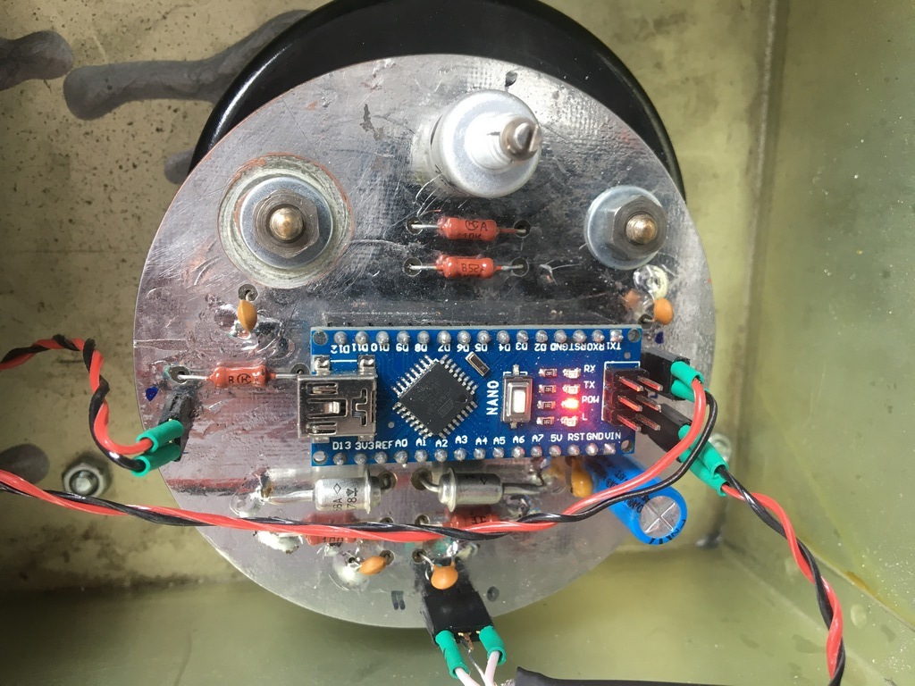

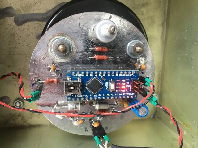

СообщениеДобавлено: Сб 08 май 2021 19:06

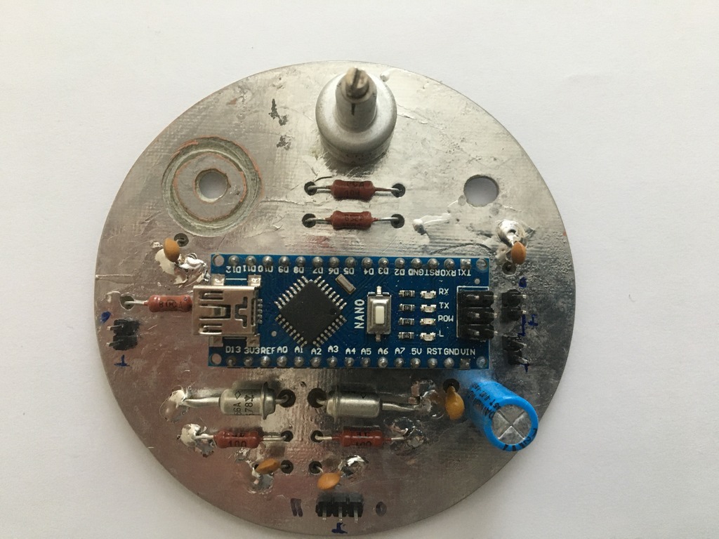

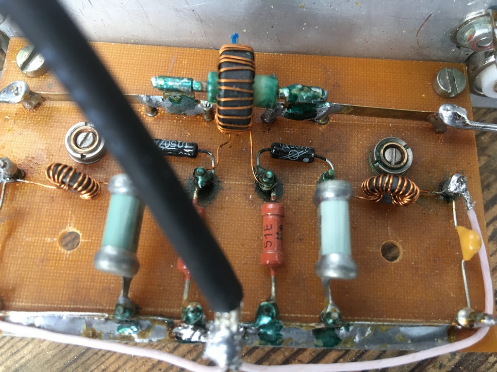

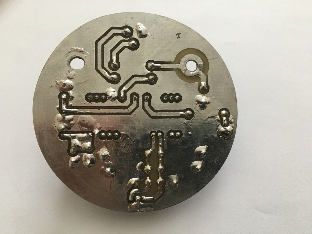

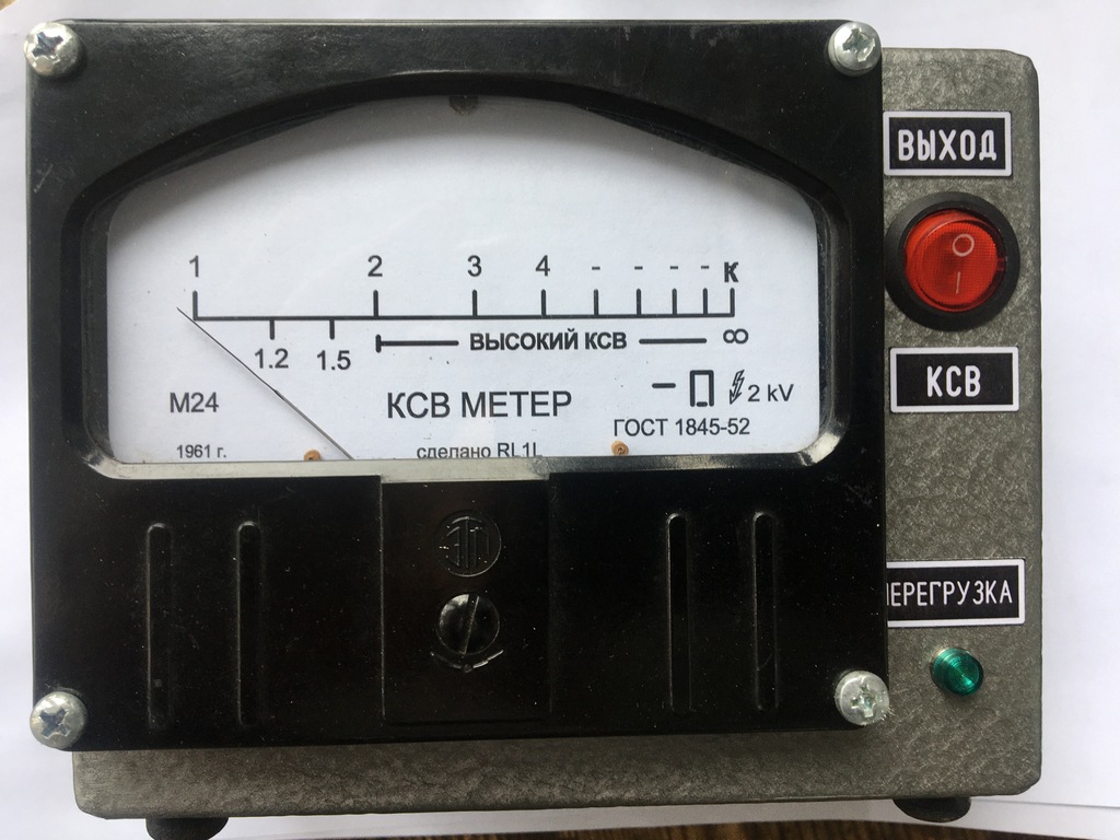

Запихнул рефлектометр и вычислитель в коробку (на фото). Есть один вопрос про светодиод "перегрузка", при включении он все время светится, а при перегрузке по входам МК, он начинает моргать,так и должно быть или есть, где-то "косяк"? В остальном схема очень да же хорошая, при любой мощности стабильные показания КСВ.
IMG_0054.JPG [ 254.3 Кб | Просмотров: 10559 ]
IMG_0055.JPG [ 258.13 Кб | Просмотров: 10559 ]
IMG_0058.JPG [ 198.94 Кб | Просмотров: 10559 ]
IMG_0060.JPG [ 172.61 Кб | Просмотров: 10559 ]

СообщениеДобавлено: Вс 09 май 2021 15:18
Сообщений: 238
Откуда: KO59FW
Да, это именно так и задумано "by design". Косяка нет. В моем приборе этот светодиод выполняет две функции:
- основная - индикация включения и готовности к работе (постоянное свечение),
- дополнительная - индикация перегрузки (мигание).
Соответственно, подпись к нему на панели "Вкл."
Такое решение объясняется тем, что механический конструктив прибора был сделан достаточно давно еще ажник в 1997 году (ух ты! прикинул - оказывается, чуть ли не четверть века назад!), и число и расположение индикаторов и ручек в готовом конструктиве ну очень ограничено. А ковырять хороший конструктив, чтобы врезать куда-нибудь еще один светодиод весьма вспомогательного назначения, мне шибко не хотелось :)
Собссна, при наличии двух светодиодов разделить функции индикатора включения и индикатора перегрузки - ерундовая задача. Если бы я делал конструктив с нуля, так бы и сделал. А можно хоть три индикатора прицепить - индикатор включения, индикатор перегрузки по каналу прямой волны, индикатор перегрузки по каналу отраженной волны.
73, Влад RM1F
СообщениеДобавлено: Вс 09 май 2021 17:53
Спасибо за ответ, все "срослось", мне то же очень нравиться, что этот светодиод светится постоянно, сразу видно, что питание есть на МК. Меня все устраивает, просто добавлю надпись "питание" или "вкл." и знаю, что при мигании наступила перегрузка. Просто в описании работы схемы этого озвучено не было, вот смущения и закрались в голову, Лишние отверстия, то же сверлить не хочется, да они в устройстве особо и не нужны.
